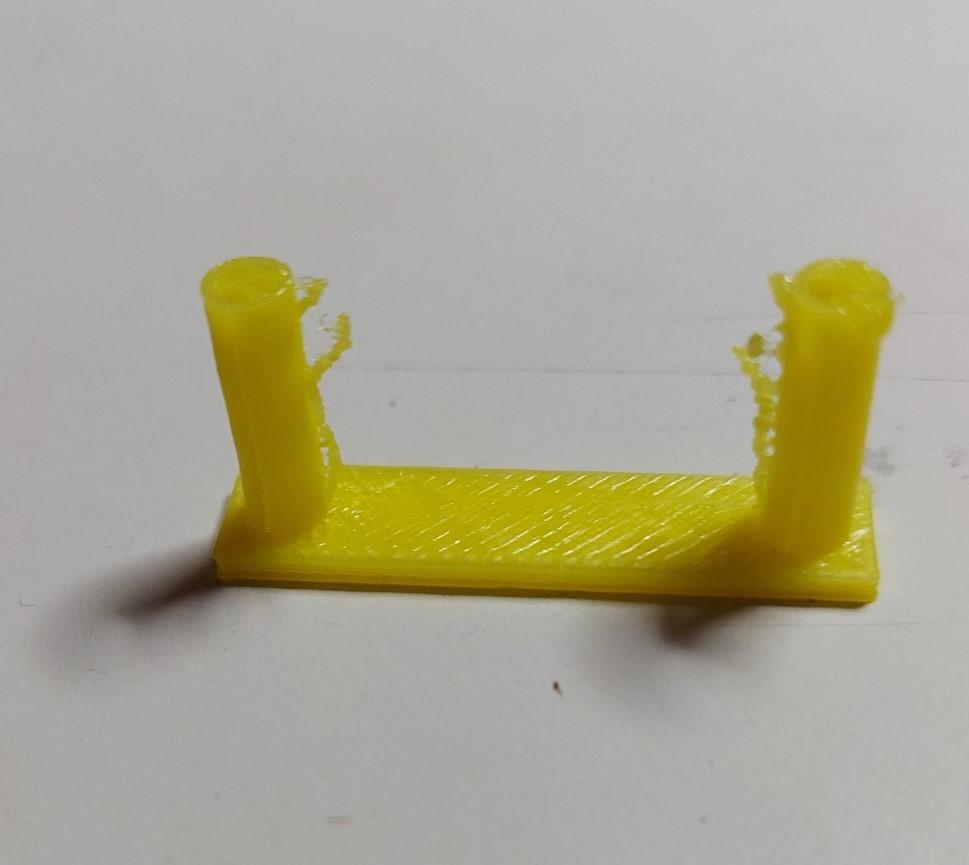

Niente ci rinuncio....la stampante il linea di massima stampa bene i pezzi squadrati ma quando deve fare qualcosa dove occorrw precisione tipo le torri oppure il muro rotondo della barchetta vengoni fuori un sacco di imperfezioni. Ho settato step, ho settato estrusore adesso non so piu cosa fare.....prima di metterla da parte vedro di cambiare l'estrusore con qualcosa di migliore.....se avete qualche consiglio da darmi bene.....ultima spiaggia cambiare con un'anicubis oppure una ender......15 giorni che provo e riprovo 😒 -
Retraction Ozing o cosa?
Piero73 ha risposto a Piero73 nella discussione Problemi generici o di qualità di stampa
ciao Jagger allora ho dovuto sostituire il nozzle originale perche provando a pulirlo con dei tools presi su Amazon ho forzato l'entrata e il nozzle originale mi perdeva sempre filamento anche durante il riscaldamento ....ho cambiato con dei nozle da 0.4 e ho notato che la prow montava la 0.3. Adesso con questo nuovo nozzle mi crea sempre questi scherzetti con le torri. Il nozzle originale non ha piu di 10 ore di lavoro 🙂 Velocita stampa 60 , temperatura 195-210 -

Ragazzi salve, da qualche stampa ho ptoblemi di filamenti qua e la sul pezzo che va in stampa.....ho deciso di stampare le semplici torri per verificare un po la situazione e noto che mi spuntano dei residui di filamento durante il cambio torre.....cosa puo essere?.... -

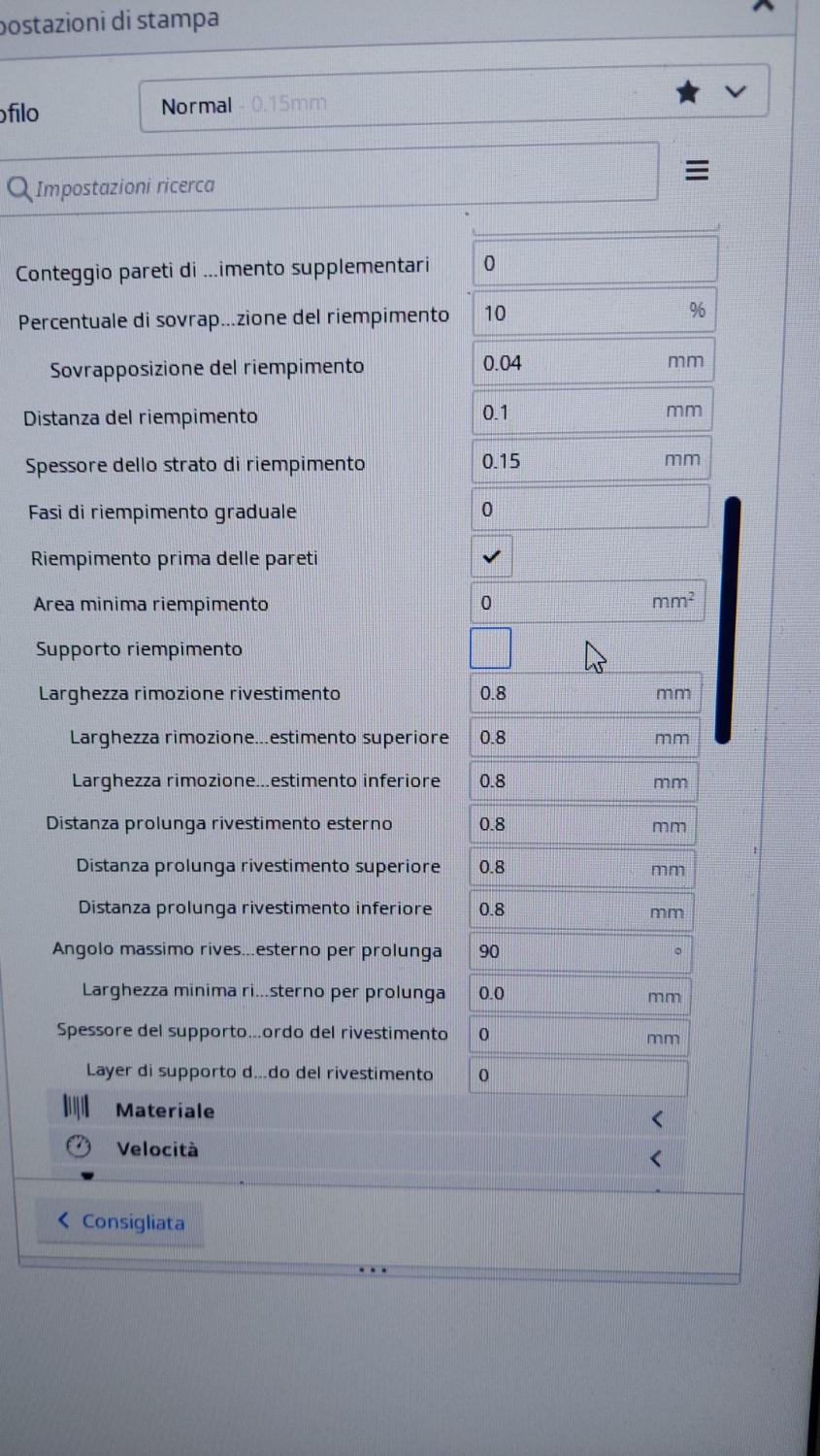

Ancora sulle impostazioni degli slicer non sono tanto pratico......uso per lo piu keymaker cura ma per il cubo ho usato simplify 3d.....Su cura invece altezza dello strato 0.2 altezza primo layer 0.3 spessore delle pareti 0.8. Cmq adesso metto 0.35 e vediamo quando vengono -

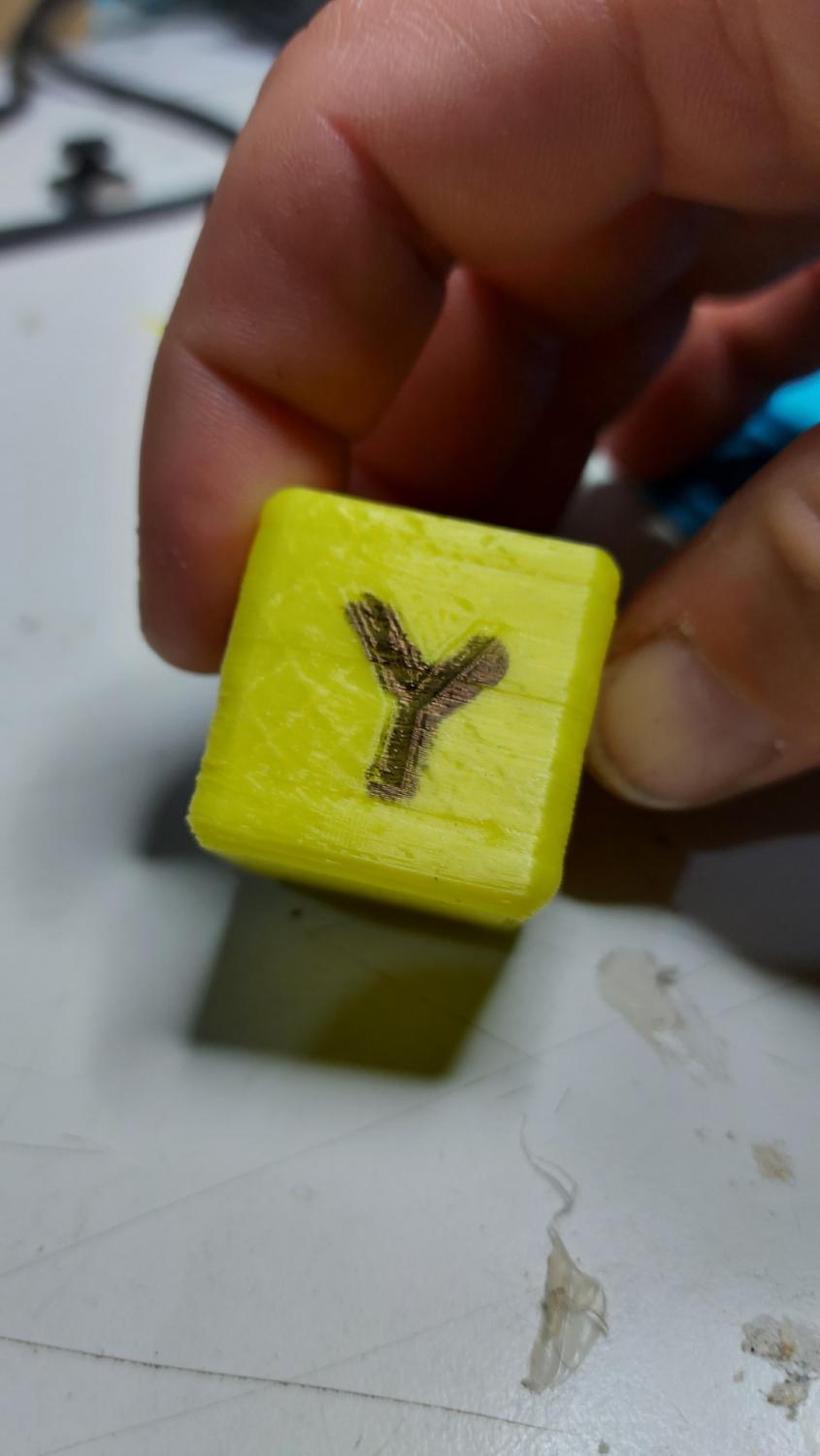

Fatto......0.52 , 0.46 , 0.46 , 0.50 -

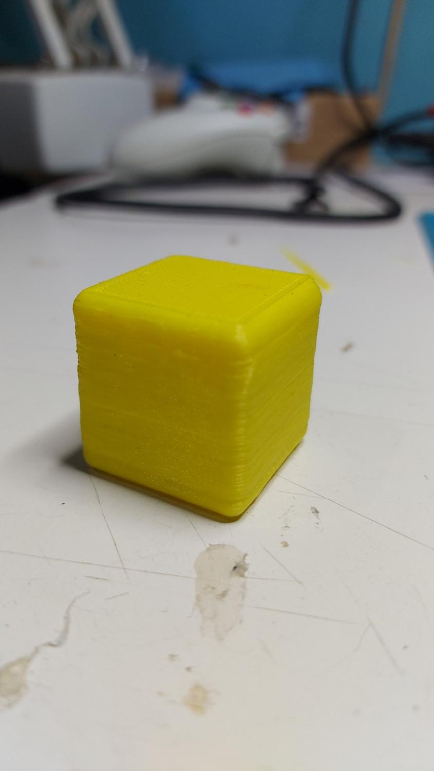

Ciao ragazzi non so se aprire un' altro post per eventuali consigli e aiuti sulla installazione de4l Marlin 1.9 bugfix sulla mia I3 PRO W. Il firmware era già compilato ...ringrazio jagger75 .... ho notato fin da subito un rumore diverso nell'estrusione del motore ma poco importa, poi stampando il solito cubo 20X20 ho avuto problemi di sovra estrusione che ho risolto cambiando l'impostazione degli step m/s da 109 a 103 calcolato facendo la prova del filamento estruso. Poi le misure del cubo mi risultano X 20.60 Y 19.80 Z 19.80 diciamo che potrebbe andare oppure dovrei modificare gli step m/s dell'asse X? Altre prove non so cosa fare se qualcuno ha consigli sono ben accetti. P.S Una figata l'impostazione di auto livellamento del piatto 🙂 -

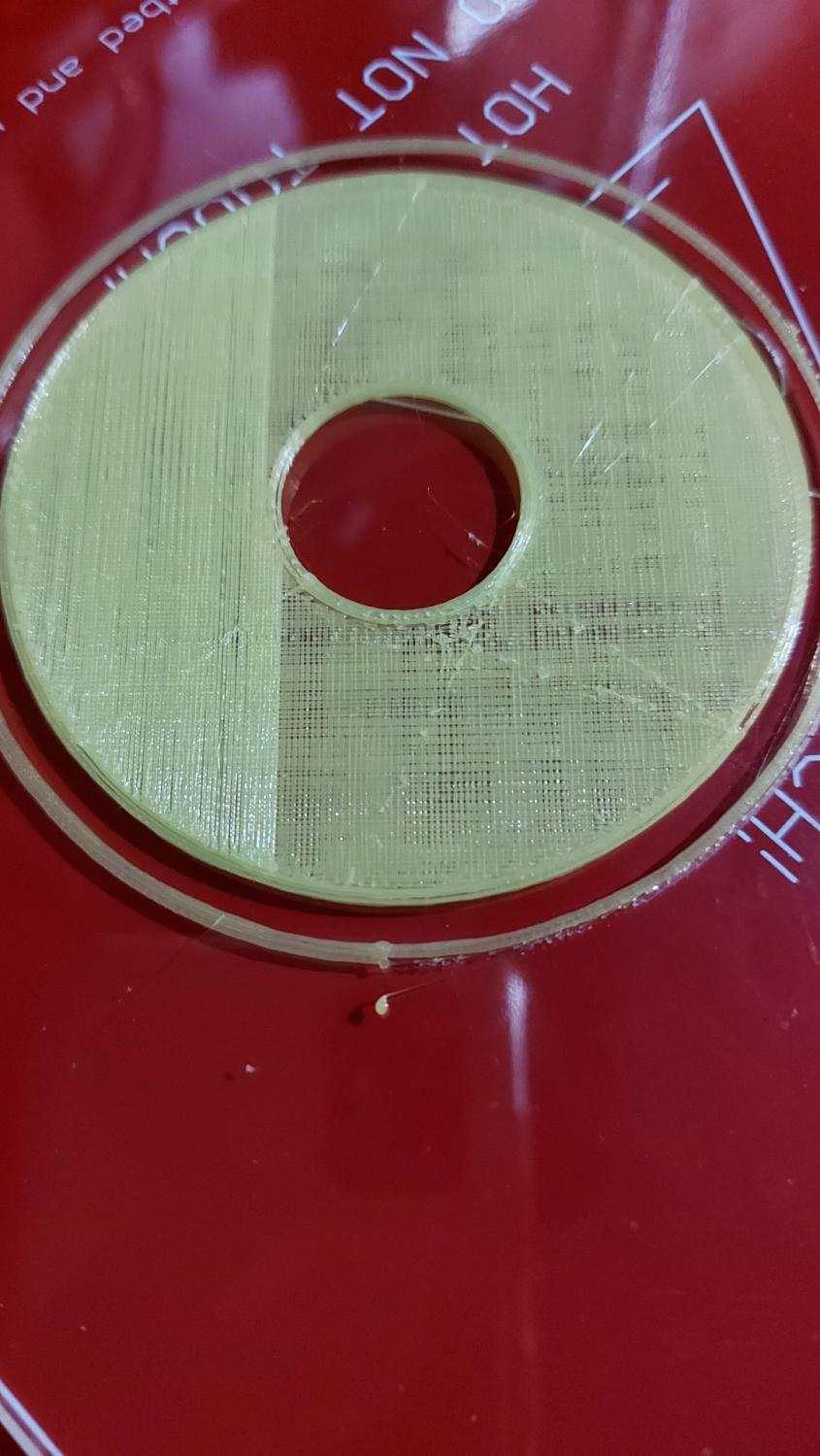

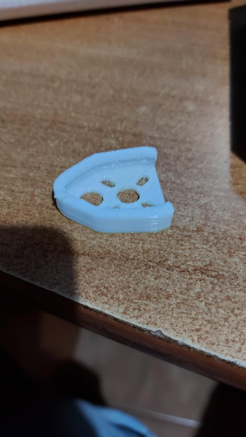

Ragazzi una consiglio da voi pi esperti......ho stampato un paramotore del mio drone con del TPU ho notato che mentre la stampante faceva la parte finale che doveva creare il bordo da un lato per pochi millimetri la estrusione non appoggiava quindi il filo cadeva mentre dall'altro lato tutto ok......speriamo che qualcuno ha capito la mia rich iesta con parole poco tecniche 😞 -

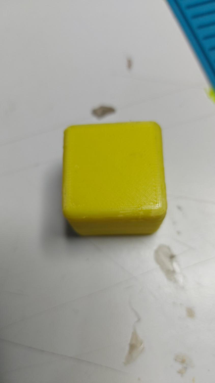

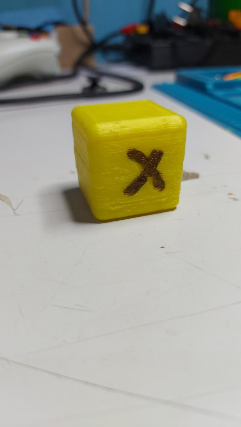

Ciao ragazzi...allora ieri sera seguendo la guida di Help3d sugli step per millimetro degli assi ho stampato sto benedetto cobo che e 30mmX30mm....ho notato che nella parte alta c'e una mancato attacco allo strato come si puo vedere dalla foto quindi vi chiedo cosa fare? Come consigliato da Marco ho inserito i vari settaggi di ultimaker Cura
