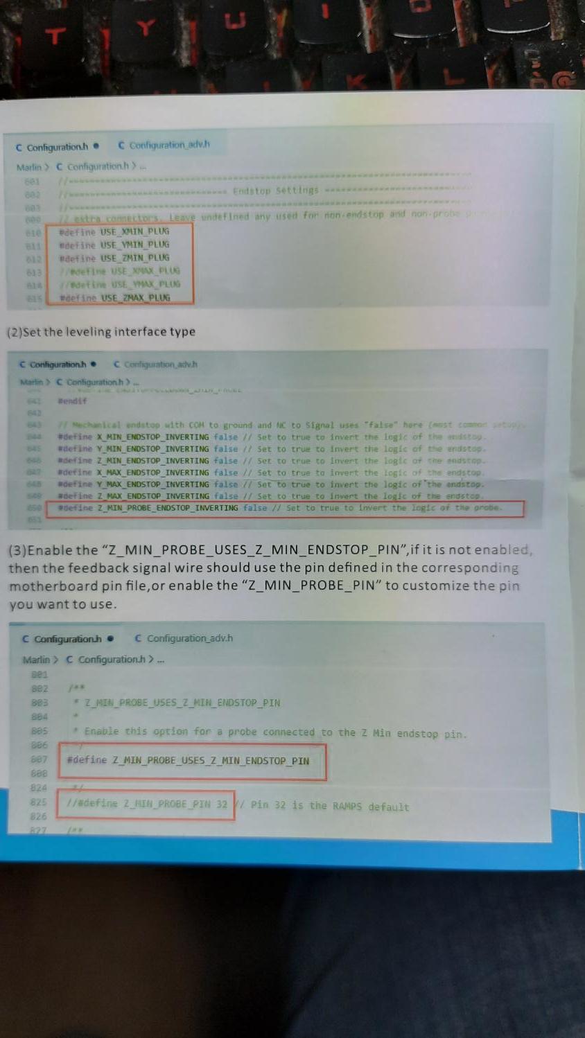

  9. Niente da fare troppe cose diverse....ogni guida ha la sua configurazione......una cosa che ho capito che i 2 fili vanno messo al posto del fine corsa del asse Z perche farà il 3dtouch da fine corsa ma non capisco cosa abilitare dal firmware.....c'e una parte del manuale dove parla di abilitare la stringa DEFINE Z MIN PROBE PIN 32 ma e lo stesso pin pure per la mia stampante??
  10. Mi chiede pin zaino endstop.......che pin abilito? Speriamo di non fare cazzate 😞

  14. Si avevo visto quel firmware, quindi mi dici che con il bugfix non funzionerebbe il Bltouch?
  15. Per ora c'e installata la versione 1.1 9 bugfix di Marlin.....non so se e compatibile
