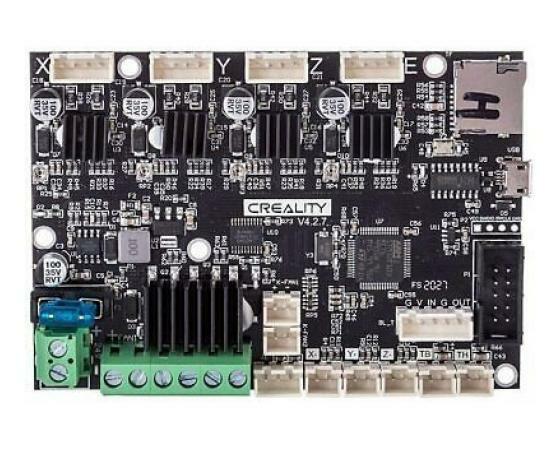

  10. Sto diventando pazzo.....la farò volare dal balcone.....adesso sono fuso ma provero a controllare con il tester i driver anche se non so di preciso dove si metteno i puntali....ti allego la mia scheda se magari puoi farmi uno schizzo di dove controllare sti driver

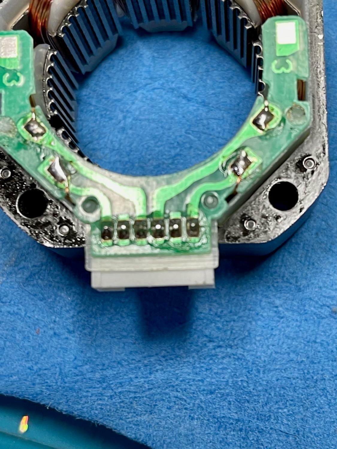

  11. Ho rifatto le saldature del otore Asse X ma non penso che sia questo il problema perche continuo sempre a sentire il TAC all'accensione della stampante.

  13. Grazie per la risposta, posseggo gia diversi tester sia digitali che analogi , il problema e andare a vedere dove potrebbe essere il corto che dici tu ma comunque penso che il problema sia nel motore perche sostituendolo il problema non si ripresenta. All'inizio avevo pensato un difetto nella scheda madre ma adesso sono convinto al 100% che il problema e nell'asse X .....lunica cosa che in questo momento posso fare e sostituire il motore e per ora non da nessun problema.....sara un caso? 😂
  14. Ragazzi ma la ruota dentata che c'e nel motore dell'asse X e fissa?....si puo togliere per metterla in un'altro motore?
  15. L'unica prova che ho fatto e staccare il cavo dal motore X e mettere un motore che ho ha casa e il problema e impercettibile quindi cosi su due piedi mi viene da dire che è il motore dell'asse X

  19. No lo ha fatto da subito……alla prima accensione ha già avuto questo difetto
  20. Si è un cavo sdoppiato però con la vecchia scheda cioe la 4.2.2 non lo faceva.....ha iniziato a farlo gia dalla prima accensione con la 4.2.7 Ecco il video su youtube https://youtu.be/RsDqQXU40nQ
  21. Allego un video per capire meglio il problema https://vimeo.com/642852461 Spero possiate aiutarmi perche in questo modo mi si sposta sempre il livellamento del piatto.....mi sa che la vendo 😞
  22. Buonasera a tutti.....ho montato nella mia ender3 v2 la nuova scheda madre la 4.2.7 e noto un problema abbastanza fastidioso......premetto che la mia ender 3 ha il doppio asse Z con due motori,....all'accensione della stampante il motore asse Z sinitro emmette un TAC e ruota qualche millimetro .....ma solamente il sinistro.......se appoggio la mano e do corrente si sente chiaramente come se arrivasse corrente solo a quel motore....spero di essere stato chiaro.....è un po difficile da spiegare Facendo alcune prove ho notato che se stacco lo spinotto del motore sinistro e do corrente il problema si trasmette nel motore destro......quindi penso sia un problema di corrente all'asse Z.......aspetto i vostri suggerimenti
