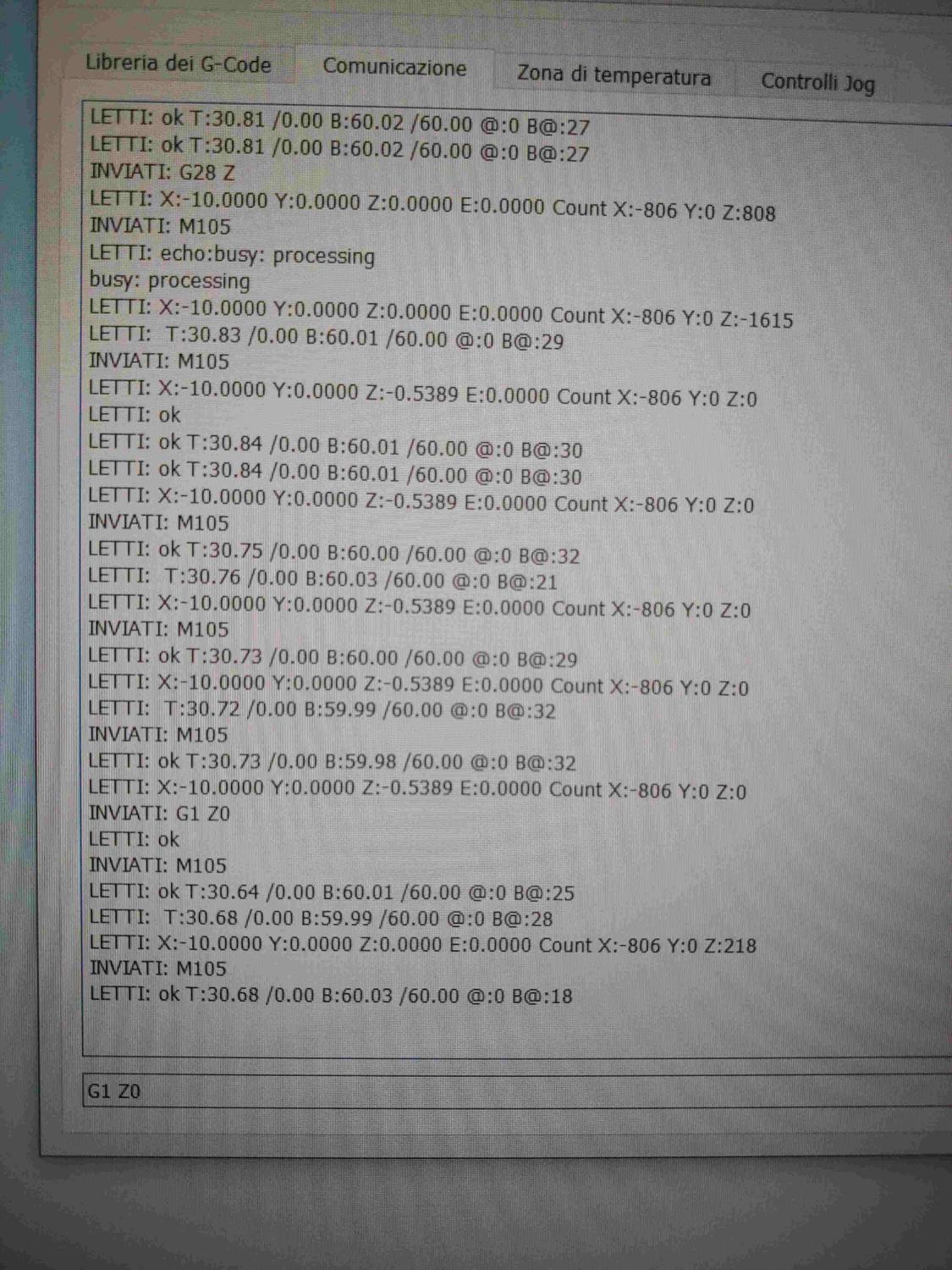

	Problema auto bed levelingCapitantino ha risposto a Capitantino nella discussione Software di slicing, firmware e GCode 😅 Allora, ho fatto fare probing da lcd, lanciato g28 z, mi sono spostato sul primo punto della mesh e lanciato g1 z0, misurato con spessimetro 0.1mm circa il foglio di carta come spessore ora mi sono spostato sul punto centrale del piatto e fatto g1 z0 e il nozzle è appiccicato al bed... però ho già fatto un test per il primo strato e sul punto centrale risulta lontano, sarebbe da abbassare di almeno 0.15/0.20mm, ma più o meno in tutti i punti presi ci si deve abbassare da un minimo di 0.05mm a circa 0.25mm
	Problema auto bed levelingCapitantino ha risposto a Capitantino nella discussione Software di slicing, firmware e GCode Ah no, ho dato un m114 per verificare la posizione attuale, non misurata a mano

	Problema auto bed levelingCapitantino ha risposto a Capitantino nella discussione Software di slicing, firmware e GCode Rifatto ora la procedura... Dal piatto siamo a 0.89mm Come faccio a modificare i punti della mesh da simplify? 🤔

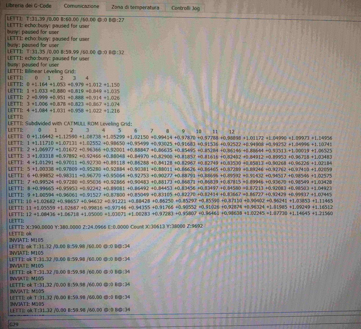

	Problema auto bed levelingCapitantino ha risposto a Capitantino nella discussione Software di slicing, firmware e GCode Ho collegato la stampante usando simplify3d, ho lanciato il g29 da lì e mi ha creato la mesh, stessi punti riportati su lcd E ora? 🤷

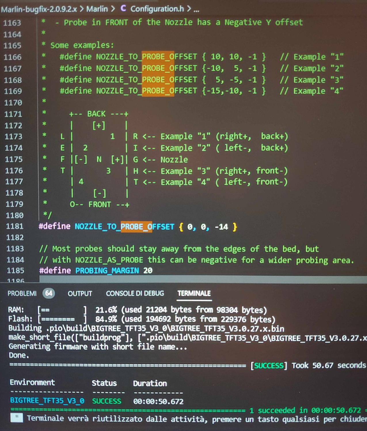

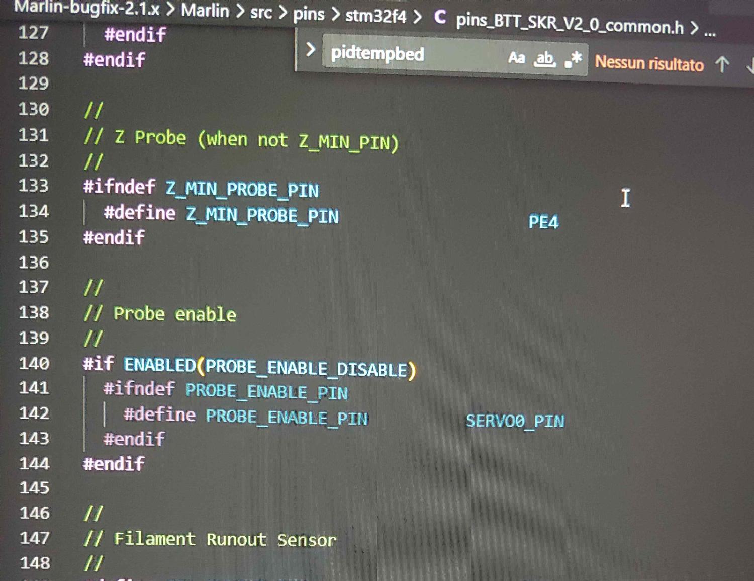

	Problema auto bed levelingCapitantino ha risposto a Capitantino nella discussione Software di slicing, firmware e GCode Sto ricompilando il fw partendo dalla versione 2.1.x, guarda dalla sezione pin della scheda cosa dice Se non ho capito male non spacificando alcun pin, lo collega automaticamente al pin "probe" PE4. Ciò non toglie che c'è sempre qualcosa che non mi torna sulla sonda eh, non riesco a capire con certezza quale tipo di probe devo abilitare in marlin (le ho provate un po' tutte tra l'altro). Allora: -fix mounted probe, no perchè non è una sonda fissa -nozzle as probe? Potrebbe essere visto che la sond viene posizionata sotto al nozzle 🤔 e poi nella sezione più giù gli specifico il punto rispetto al nozzle quei famosi 14 mm circa. Potrebbe? -z probe servo onestamente non lo so, perchè nel fw base era impostato questo, ma forse il pin a cui viene collegato è quello "servos" PE5? Che non andrebbe quindi d'accordo con quello che c'è impostato di default se non specifico il pin del probe o sbaglio? -poi bl touch e direi di no Quindi cosa dovrei abilitare in queste sezioni? Perchè oltre la versione che avevo utilizzato, che probabilmente non funziona bene con il tft, ci deve essere qualche errore anche qui 🤷

	Problema auto bed levelingCapitantino ha risposto a Capitantino nella discussione Software di slicing, firmware e GCode Il pin della sonda sulla skr2 mi pare sia impostato di default sul pin PE4, dedicato appunto al probe 🤔 La versione marlin invece nn ci avevo fatto caso 🙊 poi provo a cambiare quello e vedere se cambia qualcosa 🤞🏻

	Problema auto bed levelingCapitantino ha risposto a Capitantino nella discussione Software di slicing, firmware e GCode Ok la sonda è quello che è, si posiziona tramite magnete, sembra abbastanza preciso quando si posiziona, al di là della ripetibilità, il fatto è che non posso modificare i singoli punti della mesh 🤔 per quale motivo cambiandone uno mi influenza anche tutti gli altri?

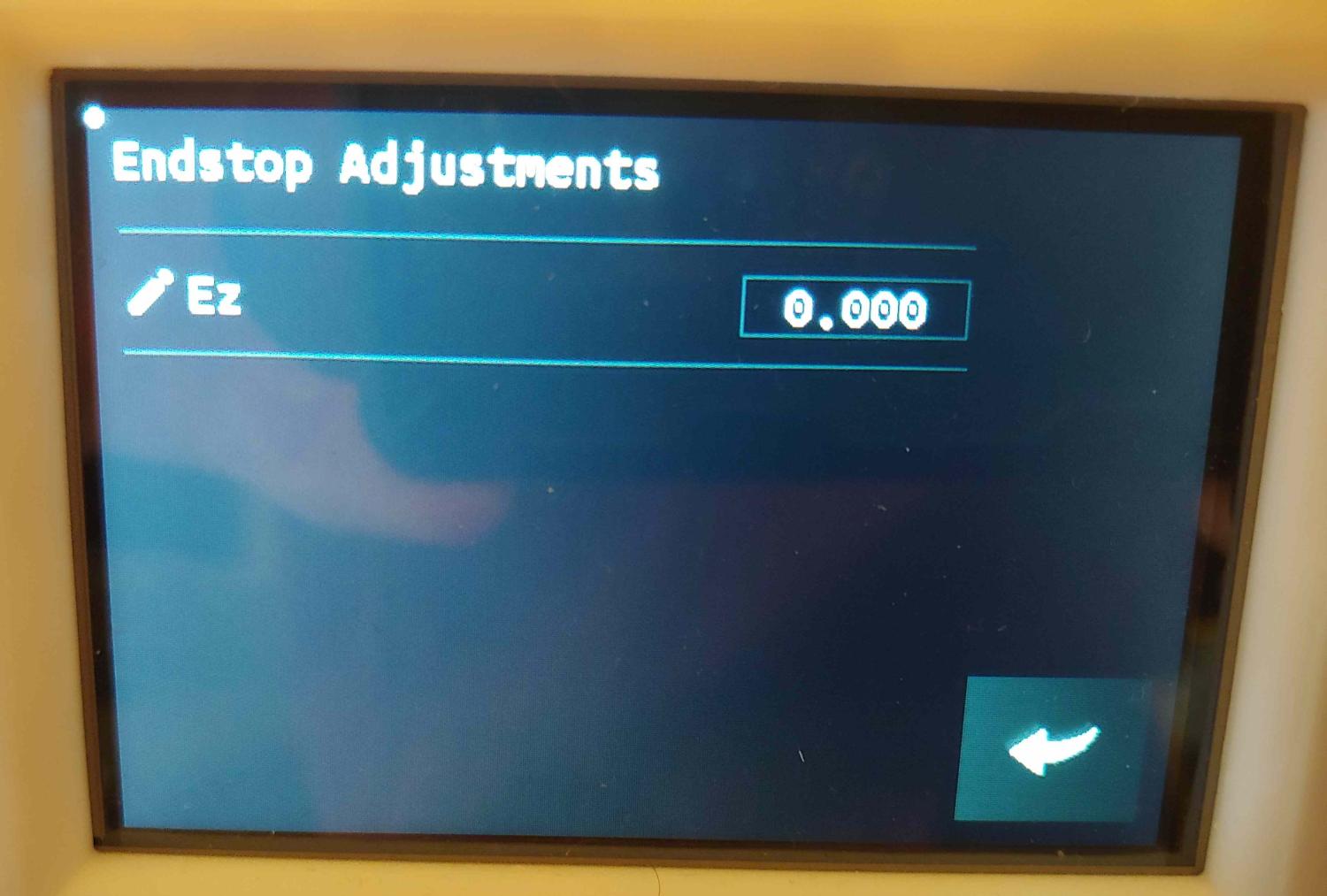

	Problema auto bed levelingCapitantino ha risposto a Capitantino nella discussione Software di slicing, firmware e GCode Ma quel #define mi sembra che lo attivi automaticamente 🤔 Molte operazioni compreso il fade (impostato a 10mm) le gestisco tramite lcd, anche perchè c'è la console per lanciare i comandi da poter usare. Tipo questo l'ho fatto manualmente direttamente da lcd, e ad esempio entrando sul menù mesh tuner e spostandomi sul punto 1, il suo valore lì dentro era 0.93 mentre facendo poi home z il valore in quella posizione era -0.93 🤔 (che cmq non rappresenta la distanza nozzle/bed) 🤷 Il nozzle nn si è posizionato mai ad una distanza che può sembrare corretta, cmq quel m851 si imposta anche da fw tramite #define nozzle_to_probe_offset, dovrebbe essere questo se non sbaglio, dove imposti il punto di attivazione della sonda rispetto al nozzle. Poi da lcd si salva su eeprom, si resetta ecc molto facilmente, quello ho fatto tutto, anche perchè quando modifichi qualche parametro che è presente sulla eeprom ti chiede subito se vuoi salvarli o meno 🤷 La mesh la carica, perchè prima di sondare mi invia un messaggio d'errore dicendo failed to enable bed leveling, che significa che nn c'è alcuna mesh da caricare, infatti il menù mesh tuner è vuoto, quando faccio partire la sonda che vado su mesh tuner la mesh si vede e poi me la fa salvare su eeprom, al riavvio niente più messaggio d'errore e la mesh è sempre lì su mesh tuner. Quindi al di là dei numeri che segna quando faccio il probe a cui mi potrei adattare senza troppi problemi, il fatto è che se voglio regolare solo alcuni punti di quella mesh, non posso, perchè modificandone uno modifico anche gli altri! E questo mi rende impossibile sistemare le irregolarità del piatto 🤷 Questo è il gcode che uso Posso postare anche i config del fw della scheda e del TFT se volete vedere se c'è qualcosa che non va, io non lo capisco 🤷 Altra curiosità che non ho ancora capito, cosè questo endstop adjustments presente nelle impostazioni dello schermo? Si può salvare su eeprom ma non ho capito a cosa serva

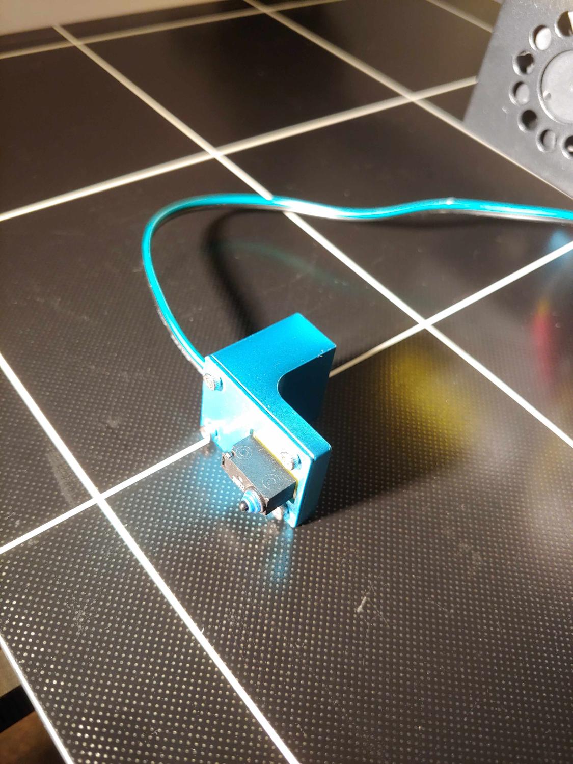

	Problema auto bed levelingCapitantino ha risposto a Capitantino nella discussione Software di slicing, firmware e GCode Eh purtroppo lo so, ho già seguito tutte le indicazioni 🤷 non so se ho fatto qualche errore particolare, ma ho provato così tante combinazioni che almeno una volta avrei azzeccato 😅 Uso abl, con quel sondino che ho postato Vero, ma come un qualsiasi bltouch secondo me 🤷 serve solo a riportare le distanze misurate, il problema è usare quei dati 😅 cmq con la chiron di fabbrica funzionava correttamente pd 🙄 L'ho abilitato da fw, il #define restore e qualcosa 🤔 è abilitato e lo carica in fase di stampa, ma il problema è la modifica dei singoli punti sondati, se ne cambio uno, cambiano anche gli altri maltrima questa è follia 😅

	Problema auto bed levelingCapitantino ha risposto a Capitantino nella discussione Software di slicing, firmware e GCode Caspita ma quanti punti hai sondato? 😅 Io cmq non ho il bl touch ma questo sondino a interruttore Poi lo metti sotto il nozzle, la punta è in corrispondenza dell'interruttore. Poi da fw imposti solo la distanza tra interruttore e nozzle, nel mio caso -14 Il fatto è che con la chiron di fabbrica funzionava correttamente e senza problemi. Ho provato a compilare il nuovo fw guardando il vecchio fw della chiron, quello di fabbrica che funziona, e tutte le cose che riguardano il leveling sono uguali, dove si può, ad esempio la skr2 ha l'attacco apposta per il probe, mentre nella trigorilla mi sembra che fosse attaccato in un zmax o ymax, a parte questo il resto mi pare uguale.. Forse il problema risiede nell'lcd?
