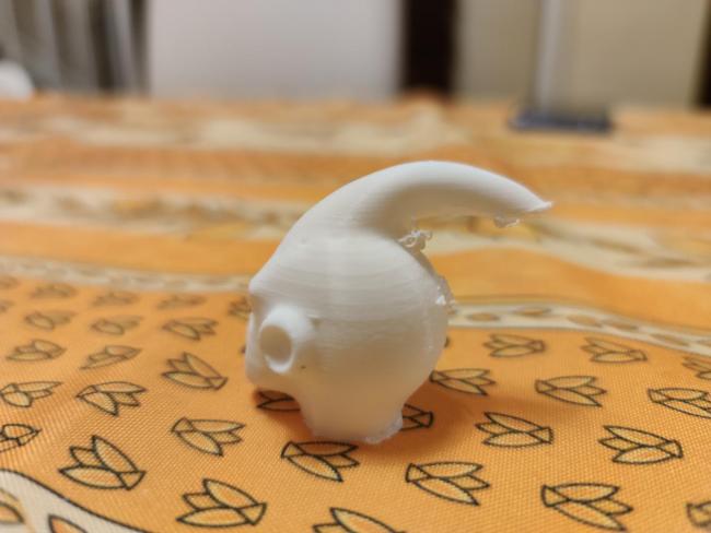

  4. 4 cm, stampato a 0,1. Rispetto alla qualità della Eryone Thinker S è scadente. Il layer non sono perfettamente sovrapposti nei movimenti circolari, mentre in quelli dritti è perfetta.
  5. Sembrerebbe tutto a posto. Allego un'altra stampa fatta con il viso del personaggio rivolto verso lo schermo della stampante. I layer non sono perfettamente sovrapposti; cosa potrebbe essere? Il piatto è a posto...

  9. 😂 Ok, PLA temperatura di stampa 205 e bed 65. Velocità 20 interna, 40 esterna e 50 riempimento. Jerk 10, velocità spostamenti 150, accelerazione 500, ritrazione 6,5 per 45, modalita combing attivata, due ventole e raffreddamento al 100% progressivamente. Supporti si, quelli sempre usati e che funzionano benissimo. Quello che non riesco a capire bene è quel disallineamento layer e i punti come fossero colate. Purtroppo quei punti li ho anche sulle altre stampanti di altre marche ms im maniera molto minore, ma non so come liberarmene. Premetto che ho calibrato il flusso tramite cubo xyz (risultava sottodimensionato) e gli step per mm dell'estrusore. Grazie

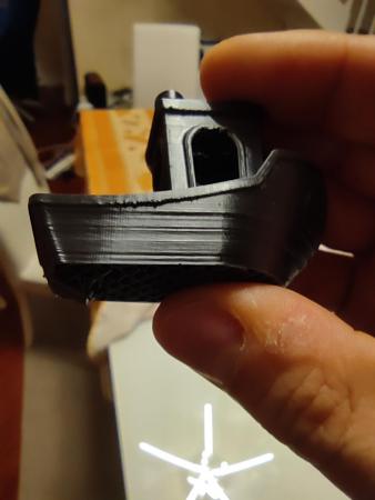

  13. Stesso problema con una Artillery X1 e dopo averci sbattuto la testa come te ho travato il difetto inrisolvibile: L'asse x probabilmente flette, di poco ma flette, di modo che quando hotend si posizionava in centro, fletteva in avanti quel poco che bastava per avere sempre un disallineamento. Prova a mettere l'hotend in centro e muoverlo con la mano a macchina spenta.

  19. Ciao Ragazzi, dopo aver regolato cucinetti, cinghie. asse z. lubrificato tutto, calibrato step mm e compagnia briscola, ho provato a stampare la Benchy, ma non riesco a risolvere questo problema. La cosa assurda è che il supporto Artillery mi ha mandato un file di un cubo e non si presenta questo disallineamento dei Layer (che si normalizzano dopo una certa altezza). Secondo voi come posso risolvere? Grazie

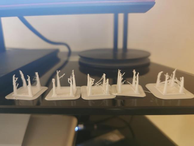

  20. Ciao ragazzi, piacere di conoscervi, mi chiamo Riccardo e da un mese di sono buttato in questa avventura buttandomi e comprando 4 stampanti 3D. Le Eryone in particolare mi hanno già dato moltissime soddisfazioni, smanettando non poco mi hanno dato qualità di stampe pazzesche!!! Da un pao di giorni che però ho fortissimi problemi di Stringing e gocciolamento di materiale. Utilizzo Cura, ma non capisco cosa possa aver toccato nelle impostazioni. Ho messo retrazione a 6,5 con velocità di 35 e reinnesco 35. Ho provato anche Combing, Z Hop e altro ma non riesco a risolvere. Il materiale è un Filoprint Facilan C8, ma me lo fa anche l'altra stampante identica(Eryone Thinker S) con un Pla plus sunlu. Provato ad arrivare fino a 10 ma non migliora molto... Vi allego delle foto. Grazie mille in anticipo
