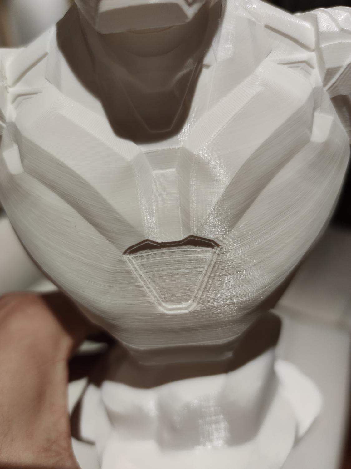

  2. Uno in comune: prima non si vedevano i layer, ora invece sono evidenti a 0.1; cambiato cinghia della Thinker s e adesso gracchia la puleggia. La Geeetech trasuda materiale dall'Hotend: cambiato con uno nuovo e non ho risolto. Sicuramente è roba semplice, ma che io non riesco più a risolvere, per questo cercavo qualcuno di esperto che me le guardasse. Non ne vengo a capo e non ho più troppo tempo per rimetterci le mani. Non mi interessa spendere soldi, ma vorrei tornare a stampare...

  11. Ciao a tutti, purtroppo le mie stampanti hanno un problema comune: partendo dal presupposto che faccia sempre temp tower e non ho mai cambiato il modo di stampare e uso sempre pla, perchè secondo voi dal stampe perfette sono passato ad avere problema di layer evidenti? Grazie in anticipo

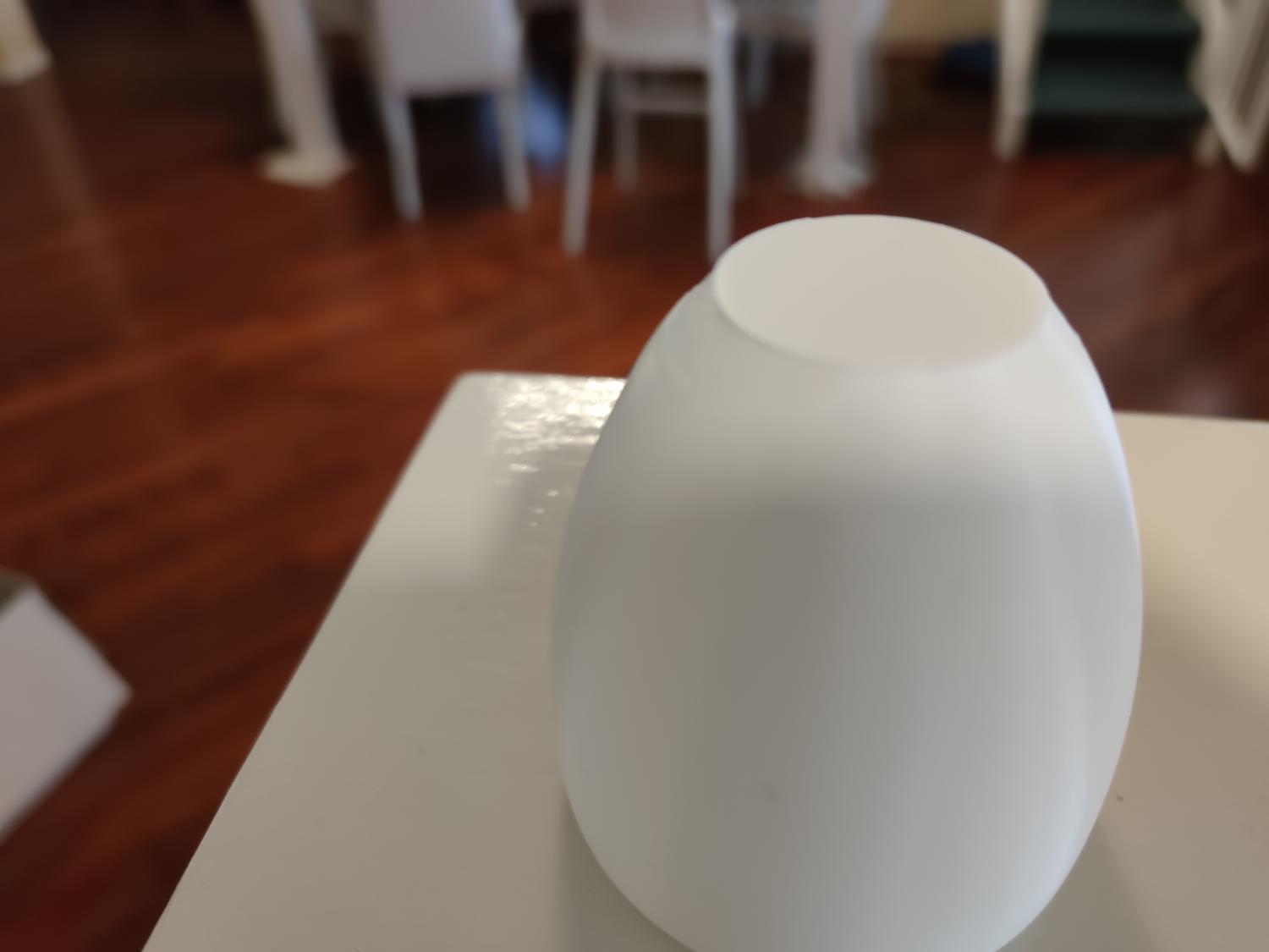

  12. Sicuramente è un problema legato alle Y. Nei prossimi giorni smonterò la cinghia e già che ci sono colgo l'occasione per aggiungere i cuscinetti in policarbonato
  13. Il range temperatura indicata sulla bobina dal produttore è 190-230; il nozzle x è in acciaio temprato e mi tocca sempre tenere la temperatura un po' più alta rispetto all'ugello in ottone. Ho usato Cura e non mi sembra di aver notato nulla di strano...
  14. ho 3 stampanti identiche, ma 2 hanno il nozzle x in acciaio temprato e lo stesso materiale ha sempre uno scarto dai 5/15 gradi da temp tower. Quindi il test indicato qui è il migliore... se uso filamenti particolari caricati col legno, o ceramica, o bronzo ecc, faccio anche un test del flow col solito cubetto 20x20.

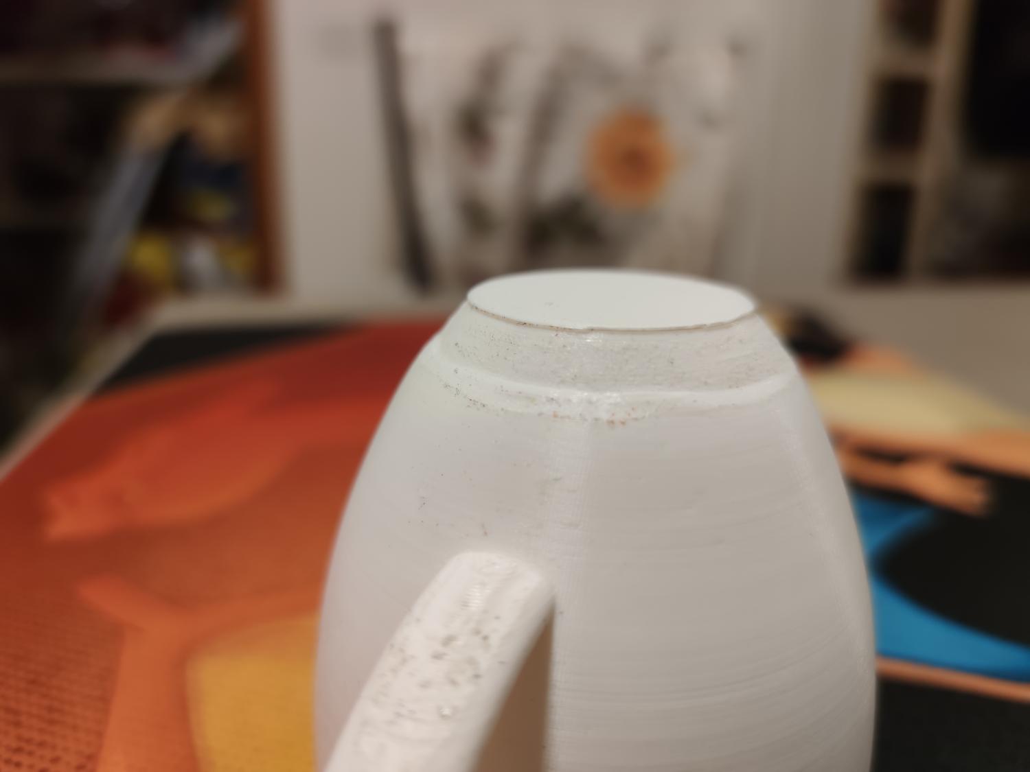

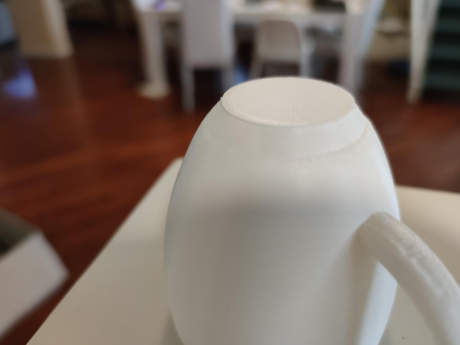

  15. Il materiale è PLA Polymax, temperatura ugello 230 gradi (dopo temp tower, ho nozzle x montato), piatto 50 gradi, velocità 20mm/s su tutto, tranne riempimento 30mm/s. Riempimento 5% (è la floating cup presa da Thingiverse) Allego un'altra foto fatta meglio, mi scuso, ma il pezzo era già in pattumiera. Su piatto era orientato con il manico rivolto verso il fronte della stampante.
  16. L' ho stampato dritto con la base della tazza appoggiata a bed.
  17. Grazie!!! ecco l' STL. Cup.stl
  18. Nella prima foto alla base c'è una parte scavata come se mancasse un pezzo e si dovrebbe vedere chiaramente lo scalino, nella seconda invece il profilo della tazza è regolare.
  19. Ciao ragazzi, allego due foto di un problema riscontrato mentre stampavo una tazza. Metà della base sotto presenta la mancanza di un pezzo, mentre l'altra metà ha un comportamento regolare. Non ho mai visto una cosa del genere (e ne ho viste tante!), secondo voi cosa può essere? grazie mille
