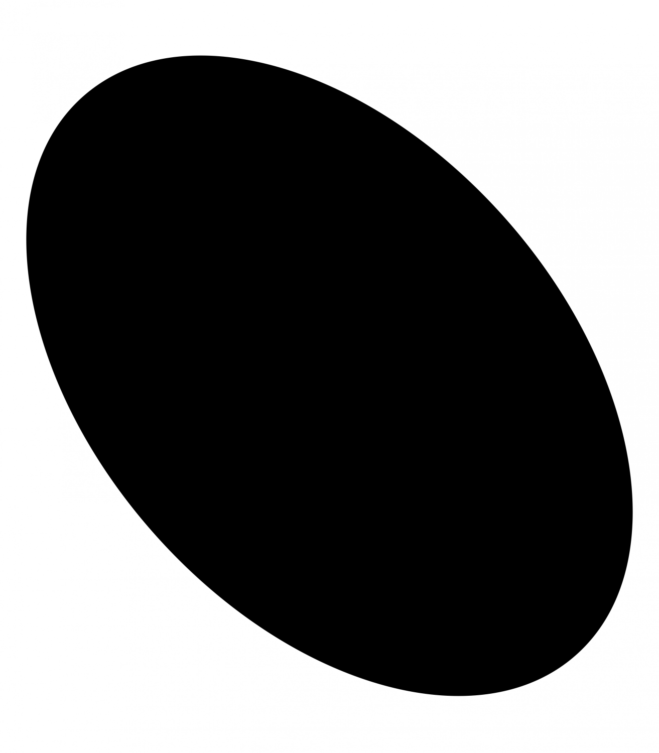

  1. Era il motorino asse y
  2. l'immagine è la giusta posizione sul piatto , se voi apriste lo sportello della stampante difronte a voi avreste questa stampa , anche i quadrati non sono perfetti ma sono romboidi poco percettibli PS: siamo comunque arrivati alla conclusione di cambiari i motori nema degli assi x e y uno alla volta con due nuovi e vedere che cambia
  3. ho buttato i vari pezzi stampati male ma comunque ti mostro l'orientamento di un cerchio stampato sul piatto , ha questa forma , secondo te è l'asse x ?
  4. ciao a tutti come da titolo ho questa dreamer della flashforge e tutto a un tratto mi sta stampando ovale , ho cambiato i cuscinetti lineari degli assi x e y , ho riteso le cinghie , ho cambiato i chip driver della scheda madre , ho controllato tutto ma niente continua a stampare i cerchi ovali , cosa posso fare in più ? PS: ho controllato la perpendicolarità degli assi x e y e va bene
