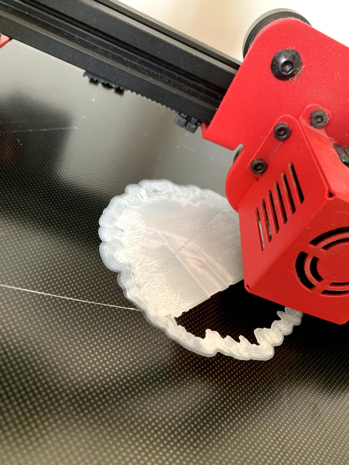

Ciao a tutti, possiedo una Alfawise U30,ogni stampa che richiede una retrazione mi viene male. Non riesco a trovare i parametri corretti per ovviare a questo problema ho impostato una retrazione di 8mm ad una velocità di 50mm/s,ma il problema rimane,mi sembra abbastanza alto come valore cosa mi sfugge ? Potreste consigliarmi qualcosa ? Ho anche un problema di ruota godronata che "scatta" non vorrei che influisse anche su questo Aiuto :(- 6 risposte

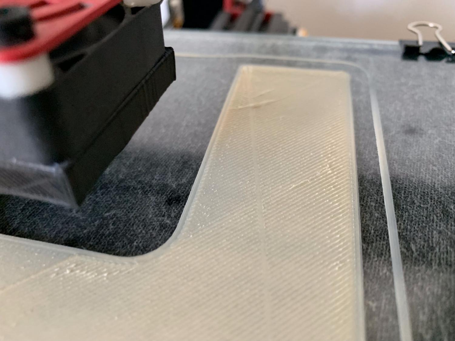

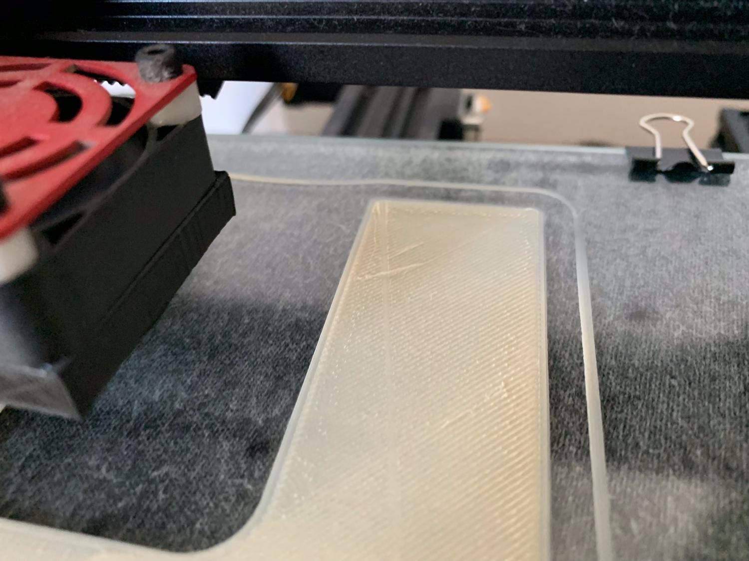

Ho fatto alcune foto ,le allego qui sotto si nota proprio come in certi punti si ha piu' materiale estruso alcuni filamenti...in modo che al passaggio nuovo dell'estrusore per depositare il layer successivo si ha quell'effetto di giocattolo sotto il tappeto.. come e' possibile non lo fa sempre....a cosa sarà dovuto? -

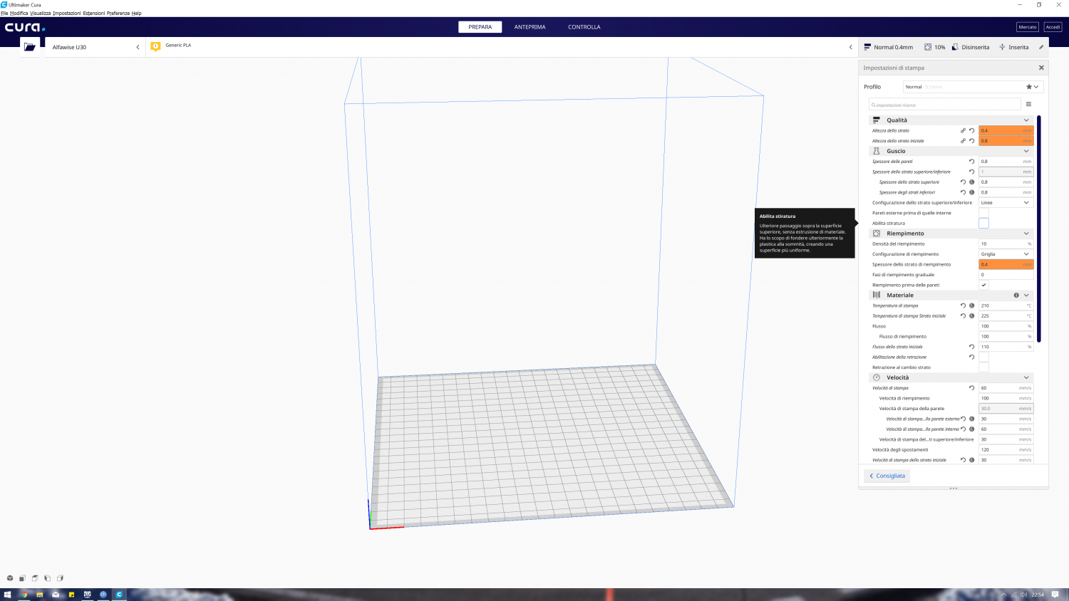

Poi volevo chiedere un'altra cosa: Come faccio a settare cura in modo che quando arriva verso la fine della stampa aumenti la qualità? Nel senso,voglio maggiori dettagli durante la fase finale Modifico solo lo spessore dello strato superiore? consigli? -

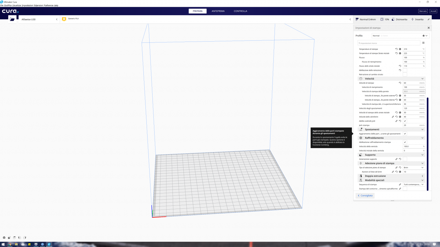

ho fatto altre stampe, alcune venute veramente decenti pero' a volte mi si presentano certi problemi e non capisco dove sia il problema per esempio buchi su una superficie (questo e' un altro discorso) il layer per questa stampa e' di 0.4 quello iniziale e finale 0.8 quello delle pareti 0.8 Quella cosa che hai evidenziato sinceramente non lo so neanche io cosa sia ;e' come se in quei punti rilascia piu' materiale,sovrapponendo cosi lo strato dando fastidio a quello successivo Mi e' venuto in mente magari una cosa banale,ovver; io quando vado a calibrare il piatto:eseguo la distanza tra ugello e letto di stampa sui quattro punti classici ,pero' quando vado a controllare la distanza sul punto centrale del piatto, mi accorgo che e' un po troppo schiacciato,troppo a contatto. il mio pensiero e' che sia meglio lasciare il nozzle piu' attaccato al centro mentre ai 4 punti esterni diciamo penso sia meglio lasciarlo calibrato correttamente (non so se ho reso l'idea) e' un problema meccanico della mia alfawise u30 o sbaglio qualcosaltro? Ti allego qualche screen delle impostazioni di cura della stampa che hai visto -

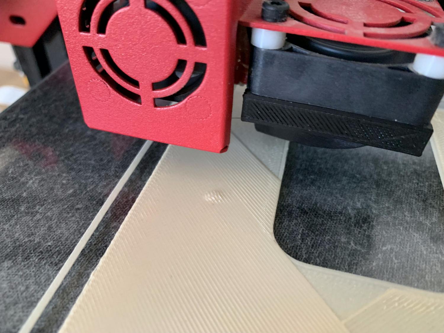

Ciao, ho un problema con la mia stampante 3d alfawise u30 Eseguo lo slicing con cura;i settaggi secondo me sono decenti quando vado a mandare in stampa il primo layer viene decente ,ma salendo con gli strati ;noto che l'ugello va a cozzare con il layer gia depositato in precedenza ormai solidificatosi,creando cosi vari problemi Noto anche che si vanno a creare delle linee piu' spesse in alcuni punti,mentre in altri il layer depositano e' bello uniforme,non riesco a capire dove sia il problema qual'e' secondo voi la causa allego anche foto del problema IMG_3800.HEICIMG_3800.HEIC
