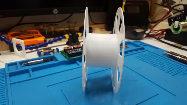

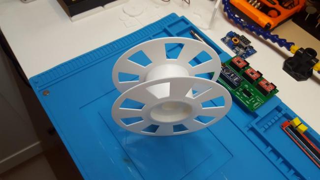

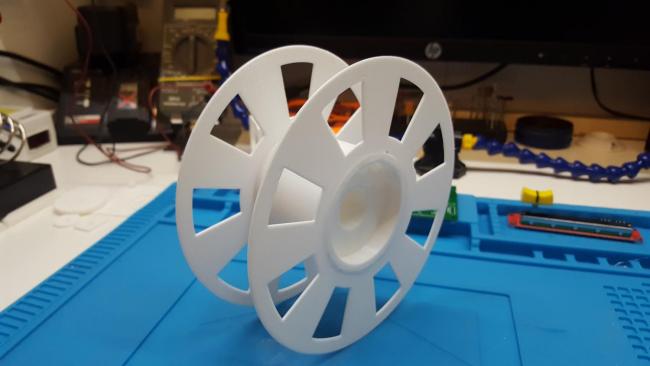

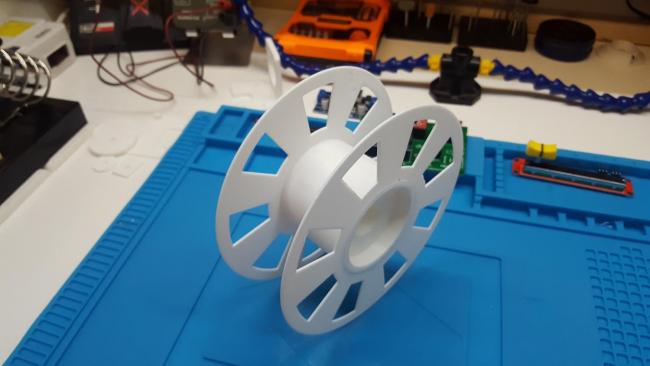

  11. Ho costruito questa bobina con le dimensioni adatte alla Finder, per avvolgerci il PLA di altre marche (che hanno bobine da 1Kg). Va bene e ci entra perfettamente (anche perchè il mio piatto di stampa è di soli 140x140x140). Però c'entra parecchio PLA. E' il primo lavoro che faccio. Se a qualcuno serve lascio i file (avevo letto di qualcuno che aveva problemi a trovare bobine vuote per riavvolgere ma, non ricordo dov'è il post...spero legga). 👍 BOBINA PLA 1 OK.stl BOBINA PLA 2 OK.stl
  12. Grande, grazie 😉👍
