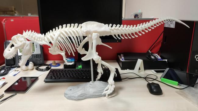

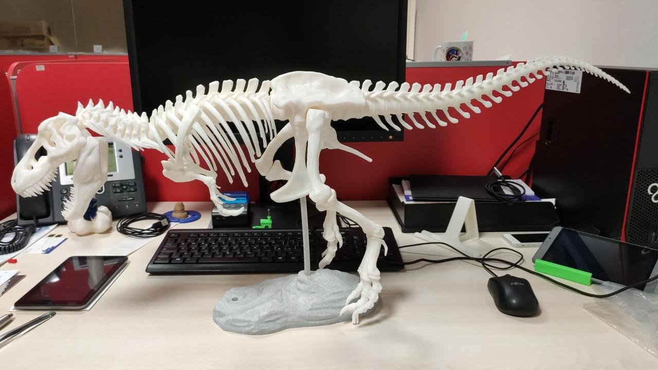

T-Rex
iLMario ha risposto a iLMario nella discussione Le tue stampe - Album fotografico dei migliori modelli 3D
La prossima volta, prima di fare la foto, vernicio appositamente di nero la parete della camera. Poi fotografo. 😄 Sono molti, non ti so dire quanti, non li ho contati. Considera che le costole sono singole, stampa un pezzo unico (anzi, due pezzi), ma poi vanno montate ed incollate singolarmente -

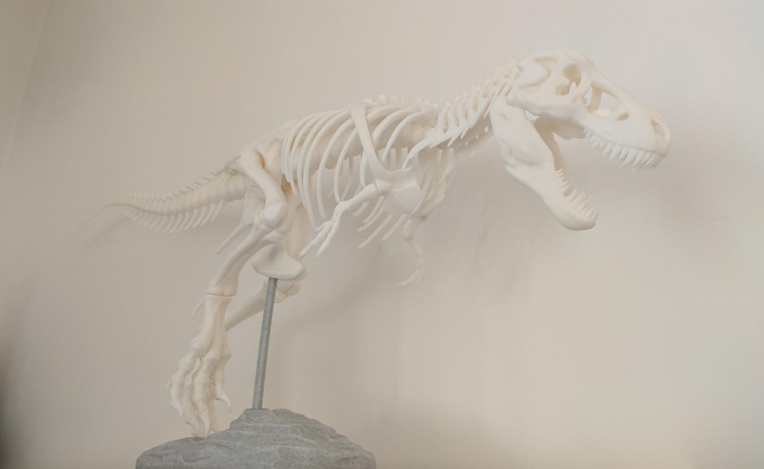

iLMario ha pubblicato una discussione in Le tue stampe - Album fotografico dei migliori modelli 3D
E' un po che non pubblico foto.... Ecco un bel bestione, poco più di 90cm di lunghezza, scalato al 150% rispetto il modello su thingiverse. E' spettacolare, non perchè sia stato stampato da me, ma perchè è oggettivamente spettacolare. PLA+ Sunlu bianco puro (che bianco puro non è), layer 0.20 tutto. Niente supporti. Moooooooooooooooooooooooooooooooooolto tempo di stampa, stampato poi a pezzetti quindi ho impiegato ancora più tempo. La base è un filamento marmo di marca sconosciuta, "Ziro", ma complice il fatto che abbia effetto marmo, è probabilmente il miglior filamento che abbia mai usato. Geeetech A20M, una quantità spropositata di attack per incollare i pezzi Le foto fanno abbastanza schifo, sopratutto quella davanti al muro bianco. -

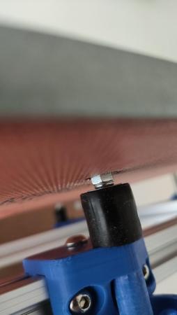

iLMario ha risposto a iLMario nella discussione La mia stampante 3D e il mio laboratorio
Ho un po di problemi. Ho collegato il bed, si scalda, funziona che è una meraviglia, l'ho portato a 100° per provare, tempo 3 minuti e si son fuse le manopole di regolazione .............. Il calore passa dal bed a dentro la manopola tramite la vite e la molla. Adesso lo smonto di nuovo e metto il silicone al posto delle molle, così isola maggiormente e l'eventuale calore passa solo dalla vite di regolazione (dovrebbe ridursi notevolmente), appena ho modo ristampo le manopole in PET, mi fa guadagnare qualche grado aggiuntivo prima di di fondere. Il problema principale però è un altro: non so come regolare il trigger degli endstop ottici su Z, mi serve una idea. Io uso questa mod per il bed: https://www.thingiverse.com/thing:3831571 li si vede il trigger. E' troppo corto per il mio bed (solo di alluminio ho 10mm, più 4mm di vetro etc etc, devo allungarlo di ALMENO 15mm, ovviamente è tutto spazio che vado a perdere sotto, ma non mi interessa) Per ora ho tamponato spaccando il trigger e stampandone uno più lungo, da incollare al posto di quello originale, soluzione di merda, anche perchè mi servirebbe ancora più lungo. Se facessi un buco passante al posto del trigger e mettessi una lunga vite M3? la potrei regolare in altezza.... Idee? Ci sarebbe anche questa versione, che è più stabile: https://www.thingiverse.com/thing:3880973 potrei prenderla, farla diventare un blocco unico (il pezzo originale di questa stampante prevede due pezzi da assemblare, idea pessima) e forare verticalmente per metterci la vite....... Potrei fare un preforo da 2.5 disegnato e poi con un maschio filettatare a 3mm per avvitare la vite. -

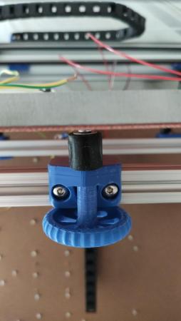

Rondella dentata (con la liscia scorreva) e dado autobloccante che schiaccia la rondella -

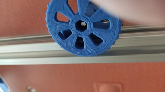

Il bed così spesso mi sta dando problemi, ho dovuto prolungare di 1cm circa il trigger degli endstop ottici su Z. Perdo 1 di stampa ma poco male Il problema sono le viti, stringendo il rotellone da sotto, mi si allenta il dado attaccato alla lastra e di conseguenza la vite inizia a girare a vuoto. Però forse ho risolto, ho messo una rondella dentata invece di quella liscia (dovrebbe bloccare la rotazione del dado, grattando contro l'alluminio) ed un dado autobloccante sopra, siliconi (con rondella liscia per evitare che il dado entri dentro il silicone) e dado autobloccante dentro il rotellone Ora sono tutti autobloccanti ed in più c'è la rondella zigrinata, sono riuscito ad avvitare due punti su tre, il terzo ha la rotellona in stampa -
