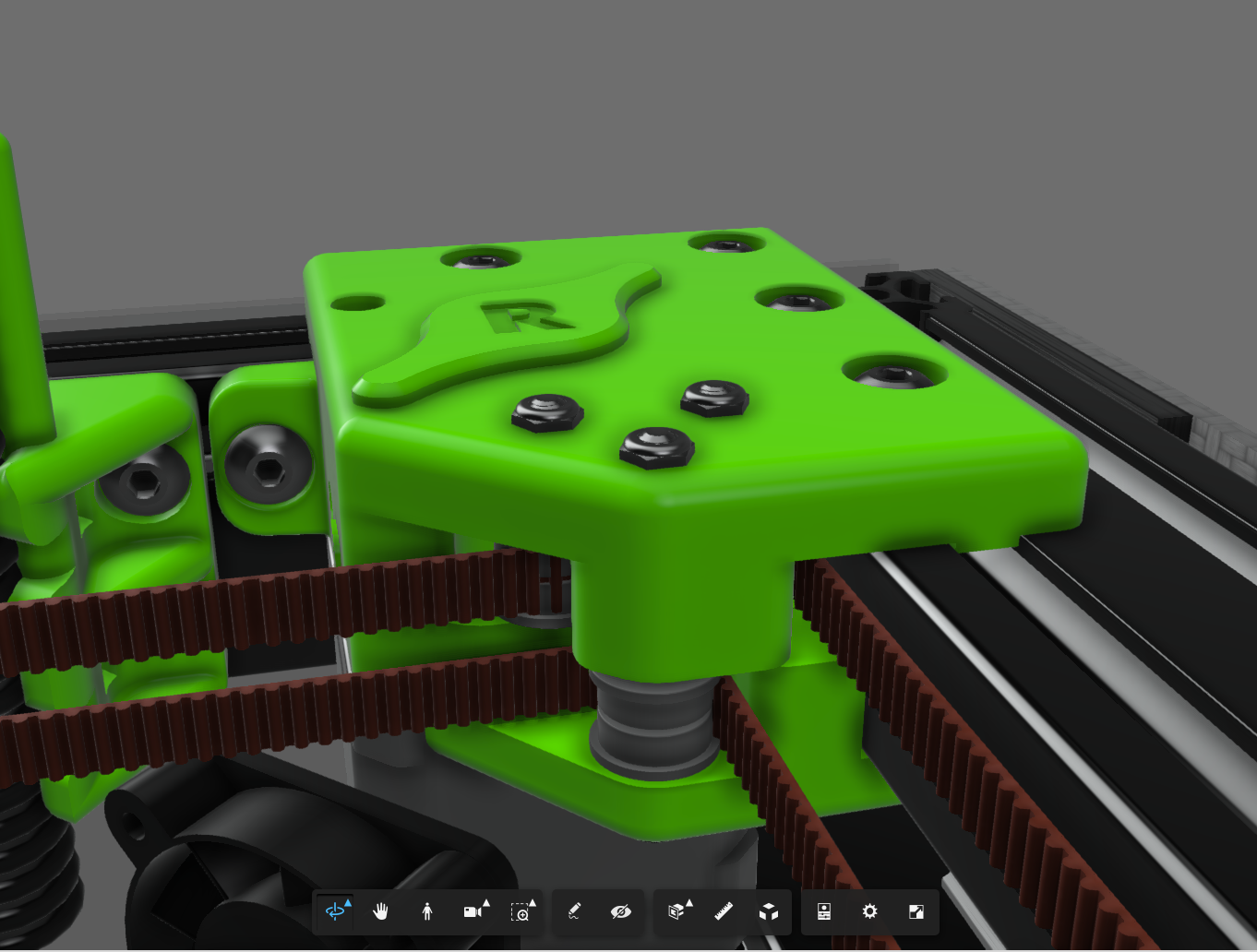

Ah, è molto semplice. Hai presente la puleggia dentata (non so il nome esatto, faccio sempre confusione) che si monta sull'albero ? Quella è tenuta ferma sull'albero da un grano a brugola. Si è allentato, in pratica l'albero gira all'interno della puleggia che resta ferma. Sarebbe banale stringerlo, in una stampante normale e/o ispezionabile, (così come sarebbe banale vedere quale sia il problema, io per ora vado a supposizioni), ma guarda bene qui: https://a360.co/2FLRqSa Il motore è sotto il coperchietto "R", che io non ho messo e poco importa. Però anche togliendo l'"R" non è comunque visibile, perchè il coperchio verde visibile in foto chiude completamente tutto alla vista. A parte rimuovere le 4 M5 del telaio, per aprire quel coperchietto e rendere visibile il motore bisogna: - rimuovere le M5 - rimuovere i 3 autobloccanti li davanti (che tengono su le viti con le pulegge, togliendo gli autobloccanti, cadono le viti e si smontano pulegge e cinghie - togliere le tre viti M3 che tengono attaccato il motore al supporto stesso. (una è visibile in foto, le altre due sono coperte da "R") In pratica, si smonta tutto, perchè è tutto avvitato nel coperchio...... inserire qui improperi a piacere. Nulla di impossiible eh... si fa facilmente, è solamente una rottura di palle obbligatoria anche solo per vedere quale sia il problema, dato che del motore si vede solo il motore, l'albero è tutto chiuso all'interno della plastica. Questo poi si somma al tipico "vite da 3, buco da 3" di tutto il progetto, che non ha alcun senso, sopratutto su pezzi stampati. I buchi li devi fare passanti, tanto è il dado che tiene fermo tutto, non la vite avvitata in 2mm di plastica. Se non avessi ripassato tutti i fori allargandoli, le viti, oltre ad essere bloccate dal relativo dado, sarebbero anche interamente avvitate nella plastica e di conseguenza levare il coperchio senza smontare completamente tutto sarebbe impossibile. Devo sperare di riuscire a togliere il coperchio lasciando le viti in posizione. Sono certo al 99% di aver allargato tutti i buchi con punta da 3.2mm (se non addirittura da 4, a seconda di che punta avevo a portata di mano, tanto non cambia nulla). Nel caso non li avessi allargati, sentirete una buona settimana di bestemmie. EDIT: che poi, ci pensavo adesso, a cosa serve fare lo scasso per affogare gli autobloccanti ? Gli autobloccanti, per definizione, non girano, non serve bloccare un autobloccante. Mah. Lo scasso lo fai per i dadi normali, così che non devi usare la chiave per stringerli e sopratutto non ti si svitano ruotando con le vibrazioni essendo bloccati all'interno dello scasso -

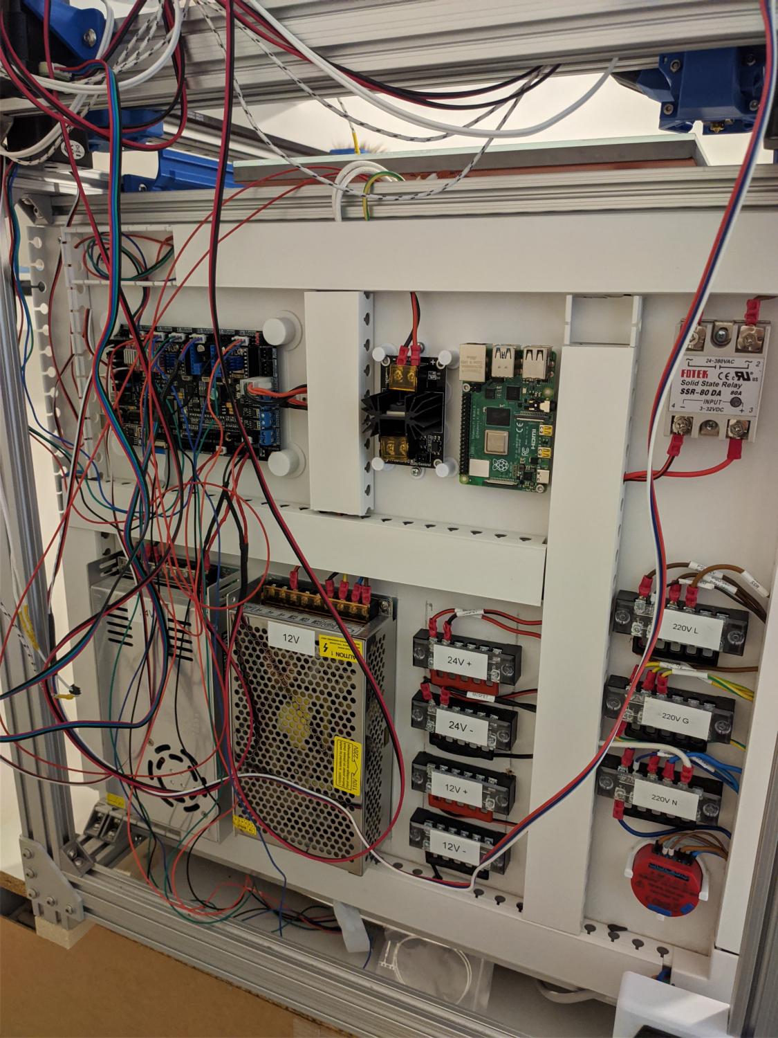

Poteva venire meglio. Devo trovare mezz'ora per mettere via quei cavi, così non si ragiona -

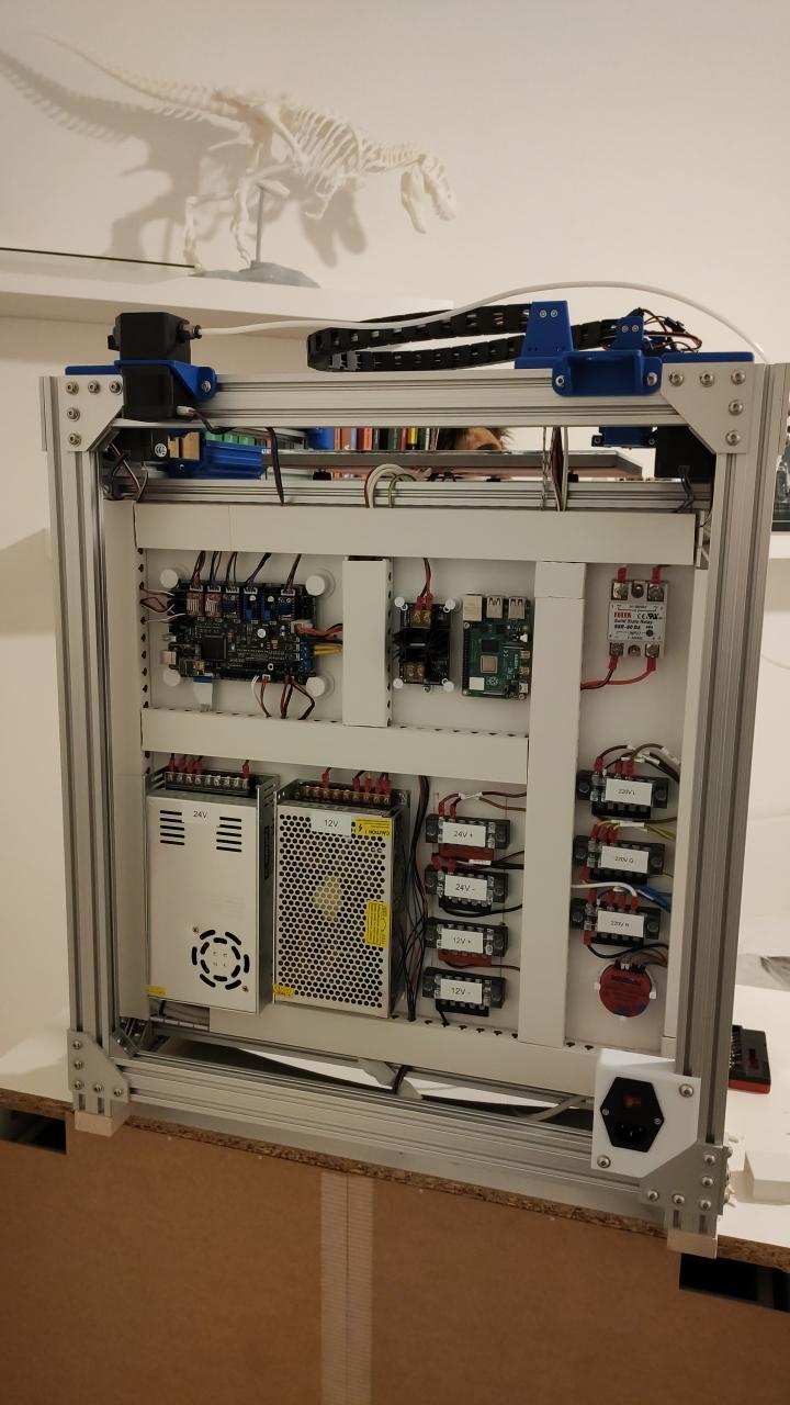

In realtà, l'ho finita, prima. Ho attaccato tutto, ventole, motore estrusore ed endstop. Ad essere pignoli devo attaccare lo stepdown per il Raspberry ma se non altro la stampante ora è completa Devo passare i cavi nelle canaline posteriori e fare le regolazioni, il bed mi dà problemi, si sregola anche senza usarlo. Foto fatta di fretta per provare solo i coperchi delle canale, dovrò ovviamente mettere al loro posto i cavi spenzoloni
