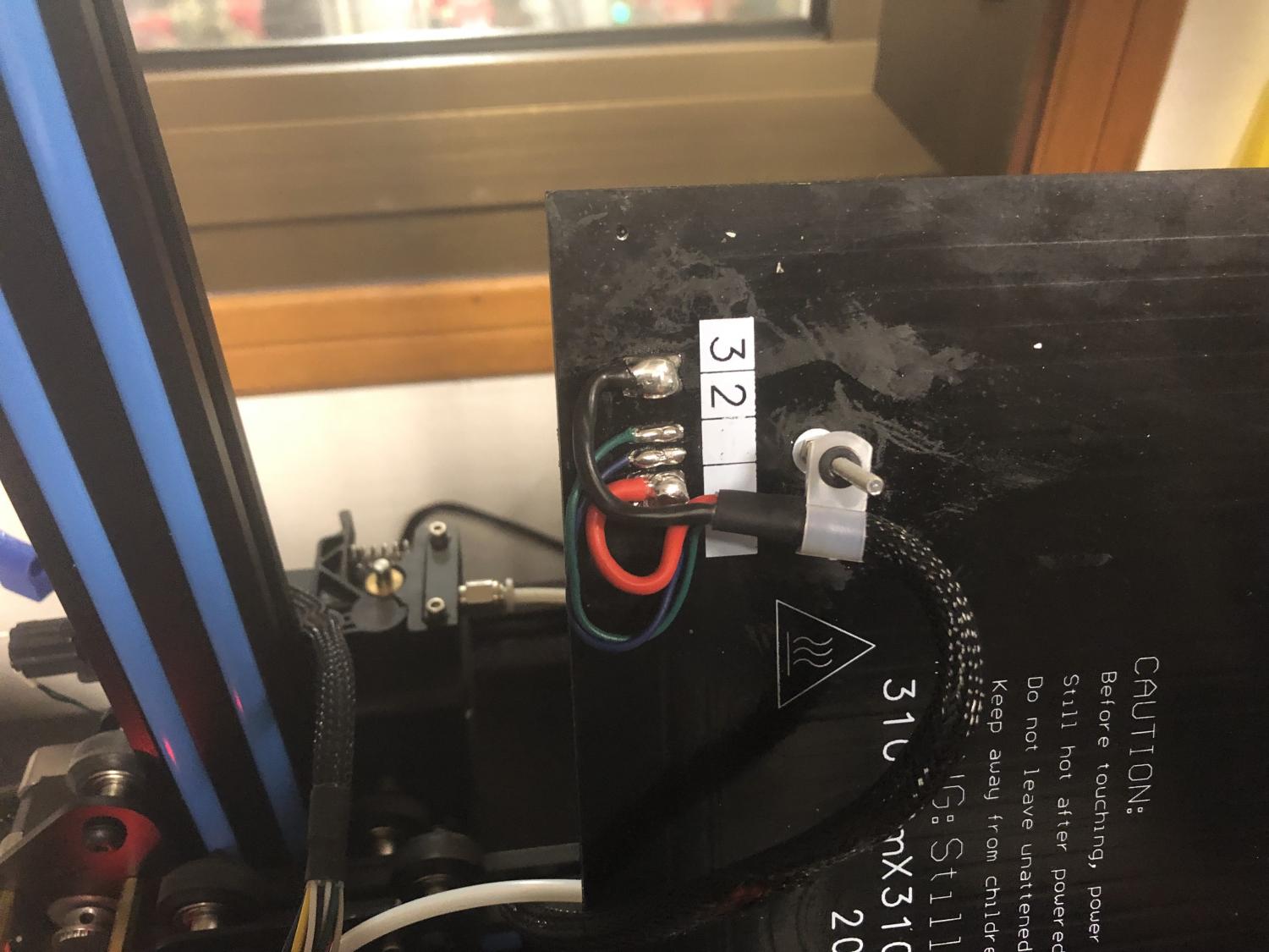

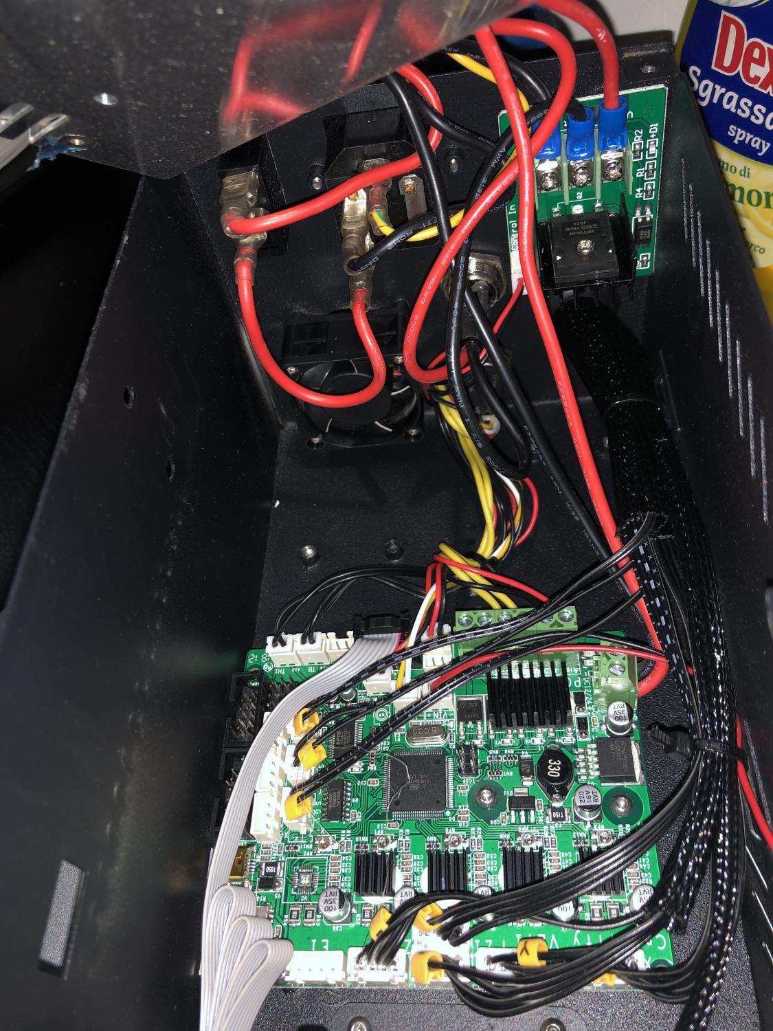

  2. Allora... ho ricontrollato e 2 cavi del mosfet su 3 portano i 13V mentre il terzo non porta nulla con nessuno degli altri due... nel senso.. mi spiego meglio.. partendo da sinistra rispetto alla foto postata ieri li numero 1, 2 e 3... allora... 1 e 2 = 13V 1 e 3 =13V 2 e 3 = 0V è normale??? ho ricontrollato anche il piatto e con alimentatore a 13V arriva a 12,15/12,20V ho controllato anche le direzioni... n°1 va alla mainboard n°2 va al piatto n°3 va all'alimentatore
  3. Ciao e grazie dei consigli... Oggi come hai spiegato ho fatto un paio di misurazioni sulla CR-10 sia per alimentatore che piatto... Ho aperto il box, acceso la stampante e fatto scaldare il piatto, le uscite dell'alimentatore che portano il 12V al mosfet del piatto mi davano circa 11.70 V (tester settato con scala 20V ), poi ho controllato l'uscita dal box verso il piatto e già li mi dava 11.0V così come lo stesso risultato mi dava it test sulle saldature attaccate al piatto ( ho controllato il piatto e va a 12V ). Deduco che i cavi dal box al piatto non dovrebbero avere difetti... ma posso sbagliare, per tutta sicurezza ho provato anche senza la prolunga del cavo che utilizzo per poter tenere il box davanti alla stampante ma il risultato non è cambiato. Dopodichè ho spento tutto e ho aspettato si raffreddasse il piatto, l'ho scollegato dal box ed ho misurato la resistenza del piatto ( tramite le due saldature + e - ) con il tester settato su 200 ohm credo (la scala piu bassa sul tester col simbolino che sembra un'omega) e li oscillava tra 0,90 e 1,00.. Ho provato anche a fare un test con la vite piccolina che c'è sull'alimentatore per aumentare il voltaggio e come avevo letto su un'altro post ho provato a portare l'uscita 12V fino a 13V ed a scalare arriva a 12.3V circa sul piatto... chiuso box e rimesso il piatto in posizione, accendo la stampante e provo subito a fissare 100° il piatto... 13 minuti arriva a 67/68° e poi piano piano arriva a 75° ma oltre non va... spero di aver fatto tutto giusto così come mi hai consigliato... ( di elettricità ci capisco poco ) già sono 10° in più di ieri... ma potrebbe essere il mosfet che perde quei 0,7V solo lui il problema? domani provo a fare lo stesso test sulla A30 e poi posto i risultati Edit: mi sono appena accorto di aver misurato il mosfet solo sul nero e rosso e non sul terzo cavo (sempre nero) come avevi scritto, adesso provo a vedere se anche l'altro nero porta quei 0,70V in meno....

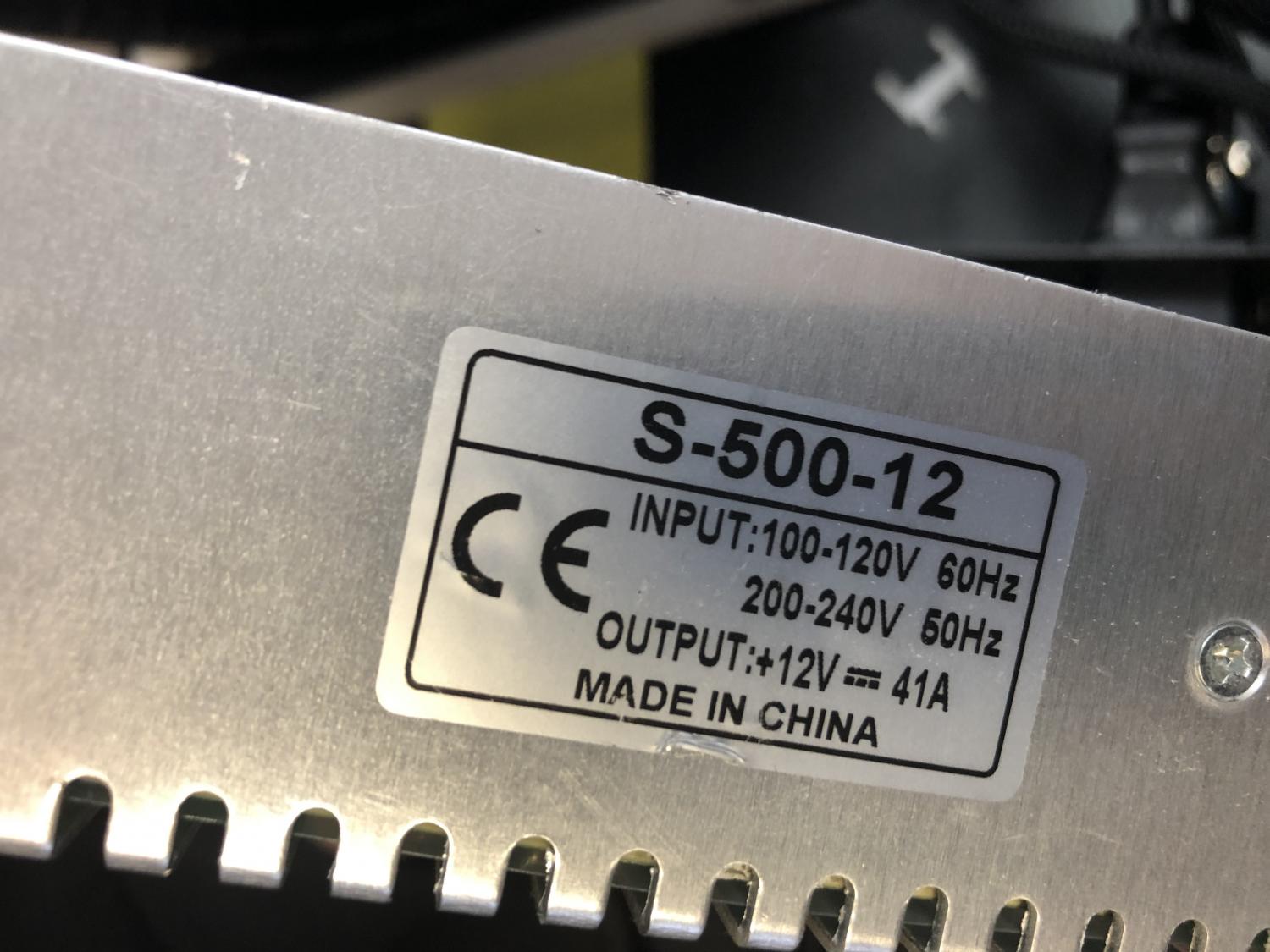

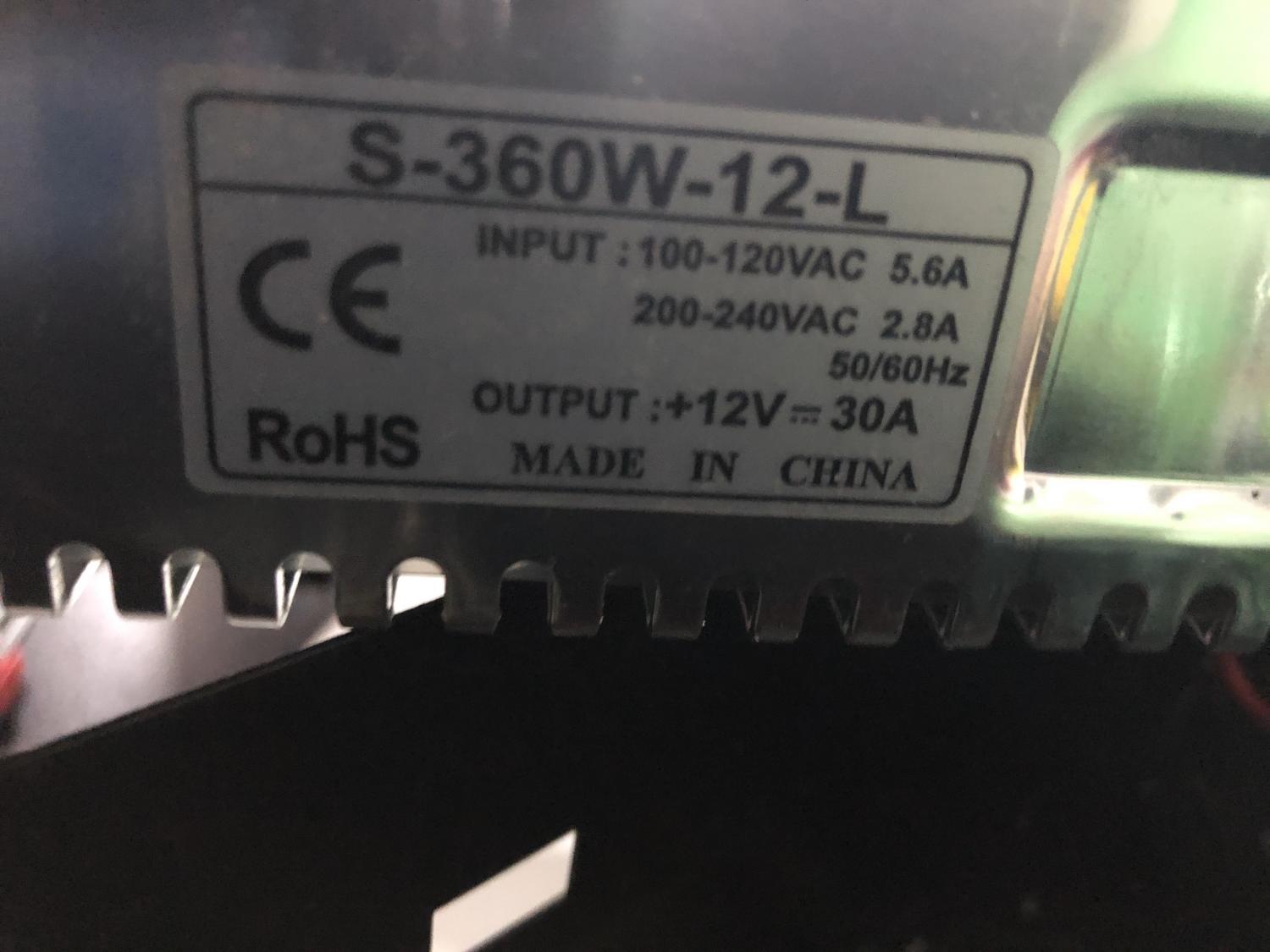

  4. Salve a tutti, sono da poco più di 2 mesi un felice possessore di una GEEETech A30 e (da Natale) anche di una CR-10 S4. Vorrei vista la mia inesperienza chiedere consigli su un paio di questioni che nonostante le prime 16 pagine di post letti del forum ancora ho poco chiare (è vero che sto invecchiando ma non credevo cosi tanto 😞 ). Il dubbio più grosso che mi corrode letteralmente è la differenza abissale di prestazioni tra i due Hotbed... la GEEETech è una bomba... da temperatura ambiente a 105/110° max in pochi minuti, è vero che il piano è 300x300 Super plate mentre la CR-10 è 400x400 con un vetro sopra e con anche quasi 80% di superficie in più ma arrivare a 60/65° dopo 25 minuti (su 100° impostati) e rimanere tali per un'ora mi sembra esagerato. Pensando fosse una questione di alimentazione o comunque un problema di corrente, ho aperto i due box di controllo ed ho notato le seguenti differenze: GEEETech A30 - Alimentatore: S-500-12 (output +12V=41A), ha il mosfet esterno alla mainboard per l'hotbed con 4 connettori, Mainboard: GTM32 Mini (se ho visto bene) Creality Cr-10 S4 - Alimentatore S-360W-12-L (output +12V=30A), ha il mosfet esterno alla mainboard per l'hotbed ma con 3 connettori, Mainboard: Creality V2.1 Il dubbio adesso è come e cosa cambiare nella CR-10 per far si che arrivi almeno a 90° costanti per stampare ABS visto che sulla A30 a 250° di estrusore e 90/95° di bed lo stampa tranquillamente... Inizialmente pensavo che comprando alimentatore da 480W a 40A risolvevo il problema... ( già ordinato, deve arrivare ) ma dopo pagine e pagine di post su questo forum ora mi sento più confuso di prima se possibile 🤔 .Anche i due differenti mosfet mi portano a domandarmi se quello della A30 non sia qualitativamente migliore ( è quello che vende per la maggiore Amazon con l'aggiunnta di una microventola sul dissipatore ) mentre quello della CR-10 è leggermente più piccolo e con solo 3 connettori (nella foto si vede chiaramente)... oppure sia il piano riscaldante che sulla CR-10 non ho ancora smontato perchè completamente imballato dall'isolante ( isolante che sulla A30 non c'è nemmeno)... ringrazio in anticipo chiunque abbia un consiglio e mi scuso per sto poema che ho scritto... non volevo dilungarmi cosi tanto... Allego immagini di alcuni componenti - interno box CR-10 S4, alimentatore CR-10 S4, attacco cavi hotbed A30 (non so se 12V o 24V) e alimentatore A30 Grazie ancora e buona nottata a tutti
