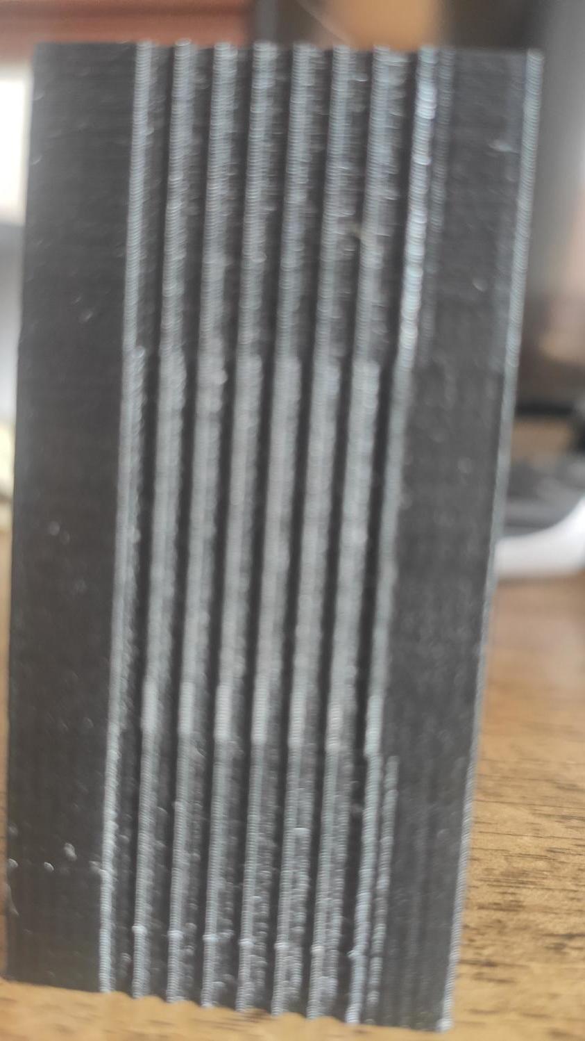

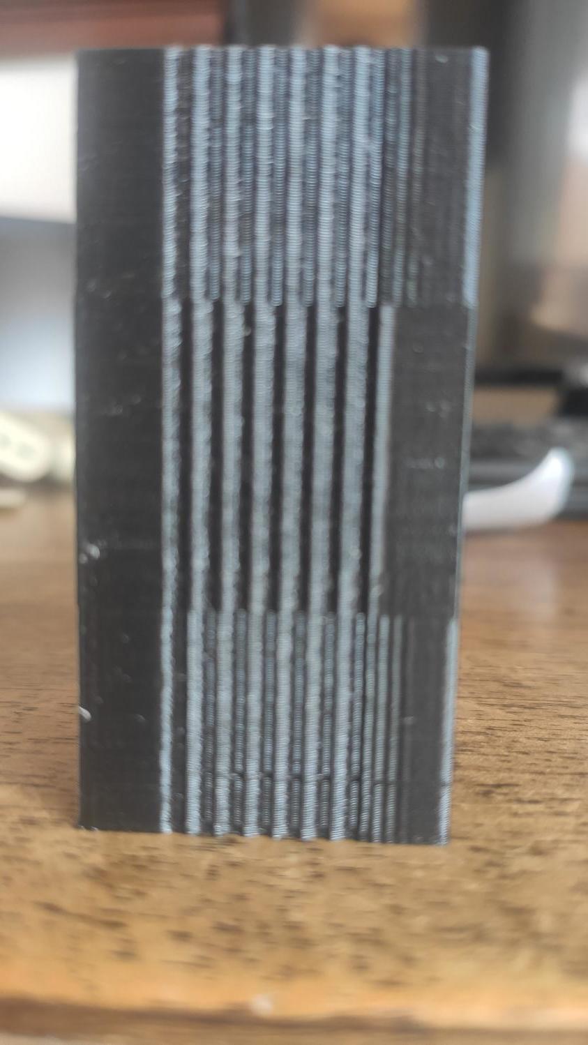

filofilato ha risposto a filofilato nella discussione Software di slicing, firmware e GCode
la parte bassa è stampata a 25 jerk e 1000 acc la parte centrale a 10 jerk 500 acc la parte alta a 20 jerk e 700 acc si vede chiaramente che aumentando i valori compare molto gosthing sembrerebbe che i valori giusti siano quelli centrali ma con quelli il mio problema resta è come un rallentamento negli angoli con materiale in più, proverò a lavorare solo sulle accelerazioni -
il jerk era effettivamente x10 y10 sto provando ad aumentarlo durante la stampa per vedere se cambia in tempo reale per cambiarlo passo il comando m205 x15 y15 per esempio e verifico con m503 che sia stato preso. se cambio parametri durante la stampa sembra che vengano recepiti. ma sono operativi subito? dovrei vedere gli effetti già il layer successivo? -

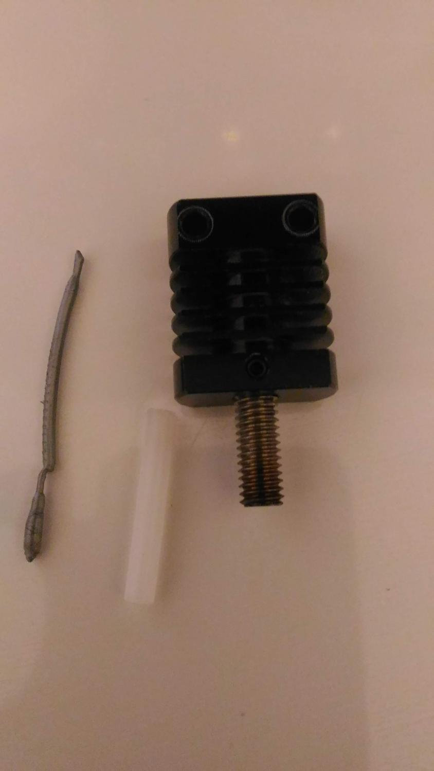

filofilato ha risposto a filofilato nella discussione Problemi generici o di qualità di stampa
Ho capito dove si blocca: il clindretto di materiale fuso che si forma passa nel tubetto di plastica ma non nell' imboccatura in alto del corpo metallico filettato. Credo che il corpo metallico filettato in alto si stringa per bloccare proprio il tubetto plastico. Potrebbe essere che il tubo plastico abbia ceduto ed ora permetta al materiale fuso di dilatarsi un po troppo............. o come probabilmente sarà il livello qualitativo è basso e basta cambiate l'hot......... non mi vengono in mente idee di sorta........... altri suggerimenti? -

filofilato ha pubblicato una discussione in Problemi generici o di qualità di stampa
Buongiorno a tutti, vorrei chiedere consiglio per un problema che mi si presenta ad ogni cambio filamento sulla Anet E12. Prima di cambiare il filamento porto l'ugello in temperatura (200 per pla) faccio estrudere un pochino di materiale e poi ritraggo il filamento (a mano o col motore non fa differenza). Il filamento ciene indierteo per cirace 2,5 cm poi si blocca, Se non faccio troppa forza posso spingerlo nuovamente in basso ed estrude mentre se tiro troppo si blocca e non va più ne aventi ne indietro e sono costretto a smontare l'ugello, tagliare il filamento e farlo passare tutto verso il basso. Il filamento che estraggo presenta un punta fusa cilindrica attaccata con un filetto al filamento. La parte fusa è lunga CIRCA 7mm ed ha diametro 2,2mm (il motivo per cui non riesce a tornare in su. Sono io che mi sto perdendo qualcosa ? Avete qualche consiglio Comincio a pensare di dover cambiare l' hot end con uno più decente. allego foto del filamento sperando che si veda ........... -
