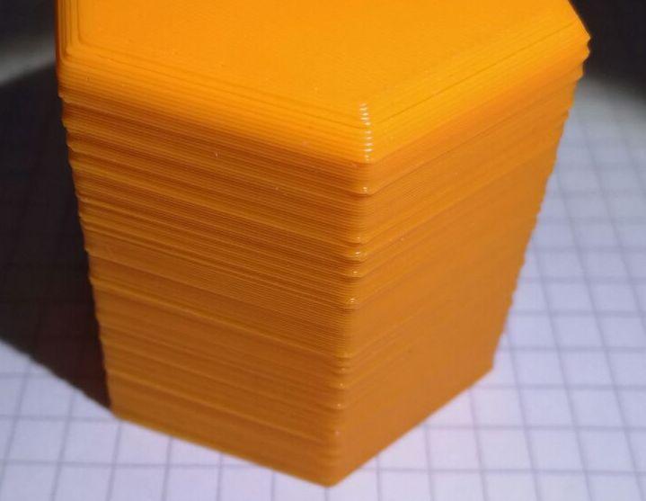

Franchetto ha risposto a Franchetto nella discussione Problemi generici o di qualità di stampa
@Blacksoldier10 si, mi sono espresso male, insomma l'hai capito, intendo quelle striature con rigonfiamenti ai vertici. Sovraestriusione.... strano perchè ho da poco controllato/calibrato l' estrusione e tutto è come da manuale. @Tomto Ho la Anycubic i3 mega -

Franchetto ha pubblicato una discussione in Problemi generici o di qualità di stampa
Anycubic i3, Symplify3D, PLA Easyfill Form Futura, velocità 50 mm/s ridotti del 50% al guscio esterno,layer 0,2, 60 gradi piatto, temperatura ugello non ricordo.. La stampa che ottengo come si può vedere è piena, soprattutto agli angoli,di blob che non corrispondono però al cambio layer ma che avvengono casualmente lungo la corsa nell'ultimo guscio. Ovviamente ho provato molto e questo è quello che riesco a fare. Qualche idea? -
