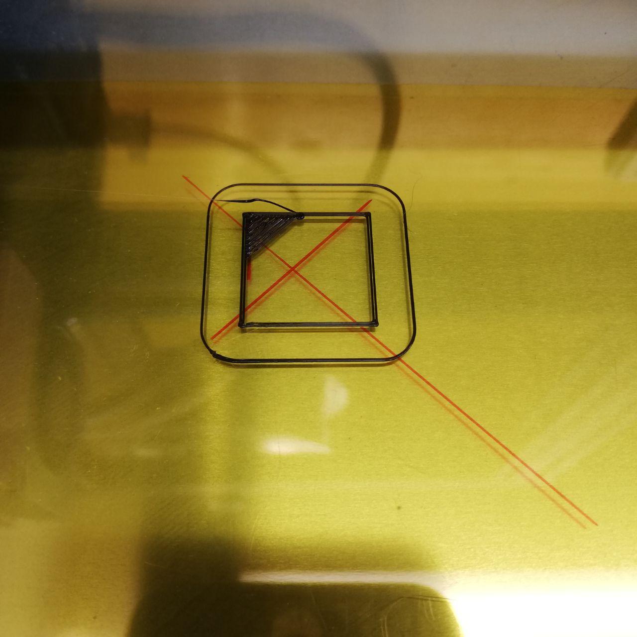

se do un home, il cento geometrico del piatto corrisponde al centro della sonda ( quasi al centro nel senso che la sonda è 2 mm spostata a destra del centro piatto) Provando a fare una stampa con pezzo posizionato al centro piatto, il risultato è quello della foto -

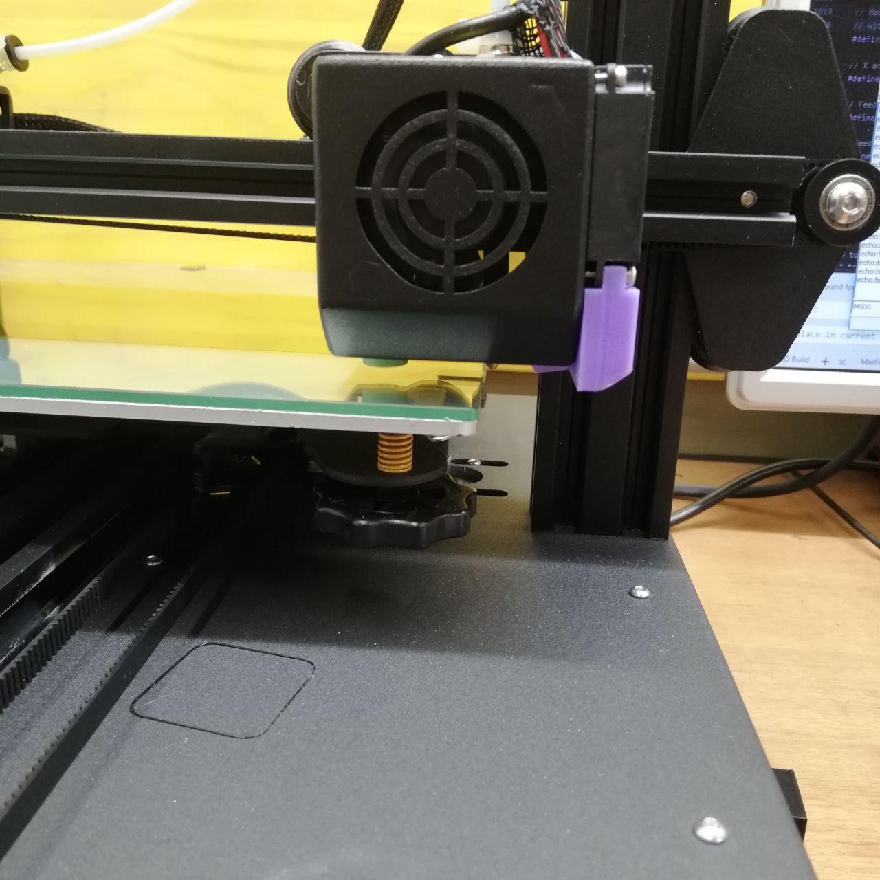

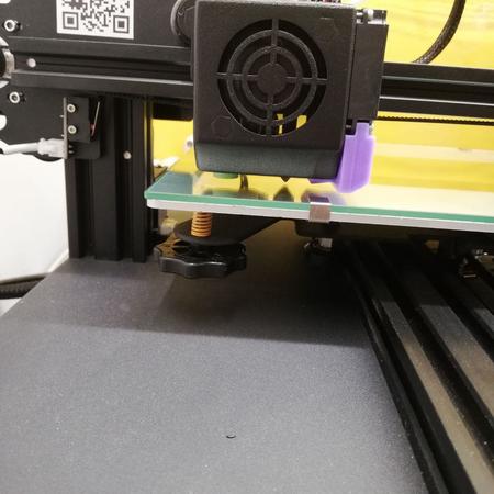

quando invio il comando di autolivellamento bilineare, vengono fatti 25 punti di test. Questa griglia parte da una posizione in x a sinistra che fa si che l'ultimo punto della serie di 5 cada praticamente sul bordo destro. Quale parametro in marlin va modificato per traslare tutta la griglia un po' verso sinistra e quindicentrare la griglia nel piatto? Allego due foto, una del primo punto di inizio e una del punto di fine, quello troppo vicino al bordo. -
