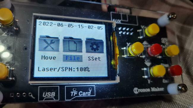

L'ho fatta ma a dire il vero non trovo miglioramenti. Per contro con il controller manuale non mi visualizza lo spot laser per fare lo 0. Pertanto l'ho rimesso di nuovo come era prima. -

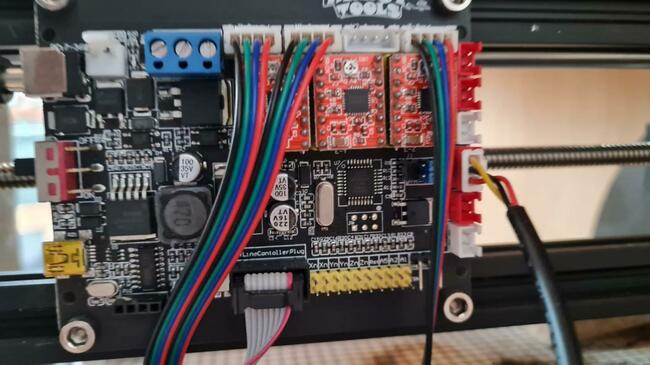

Finalmente sono riuscito a far comunicare un PC win tramite LaserGRBL e questo è il risultato dopo aver digitato $$: $0=10 (Step pulse time) $1=25 (Step idle delay) $2=0 (Step pulse invert) $3=6 (Step direction invert) $4=0 (Invert step enable pin) $5=0 (Invert limit pins) $6=0 (Invert probe pin) $10=1 (Status report options) $11=1.000 (Junction deviation) $12=0.002 (Arc tolerance) $13=0 (Report in inches) $20=0 (Soft limits enable) $21=1 (Hard limits enable) $22=1 (Homing cycle enable) $23=7 (Homing direction invert) $24=25.000 (Homing locate feed rate) $25=500.000 (Homing search seek rate) $26=250 (Homing switch debounce delay) $27=2.000 (Homing switch pull-off distance) $30=1000 (Maximum spindle speed) $31=0 (Minimum spindle speed) $32=0 (Laser-mode enable) $100=800.000 (X-axis travel resolution) $101=800.000 (Y-axis travel resolution) $102=800.000 (Z-axis travel resolution) $110=2000.000 (X-axis maximum rate) $111=2000.000 (Y-axis maximum rate) $112=100.000 (Z-axis maximum rate) $120=20.000 (X-axis acceleration) $121=20.000 (Y-axis acceleration) $122=20.000 (Z-axis acceleration) $130=500.000 (X-axis maximum travel) $131=500.000 (Y-axis maximum travel) $132=200.000 (Z-axis maximum travel) Non cita espressamente la potenza <Laser ma effettivamnte se si deduce da questa riga $30=1000 (Maximum spindle speed) forse si intende che questa sia anche la max potenza Laser ?? Grazie -

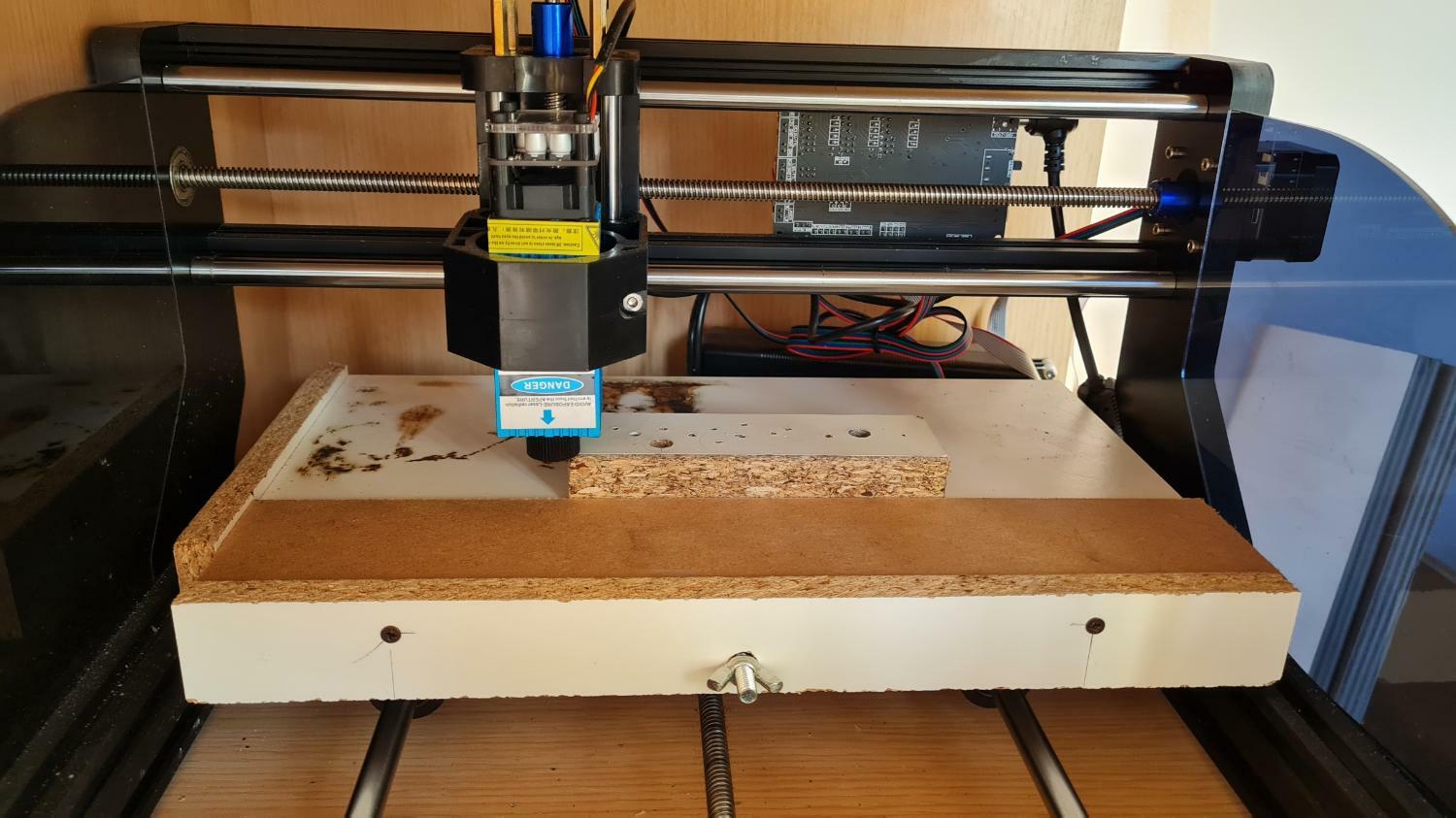

In realtà ad oggi l'ho usata solo come laser. Sul piano ho fissato una superficie in legno con una battuta per allineare meglio il pezzo (v. Foto) Per incidere no problem ma x tagliare ci devo an ora lavorare su. Quando troverò dei parametri adatti metterò anche un rialzo sotto affinche il raggio laser fuoriesca meglio durante il taglio -

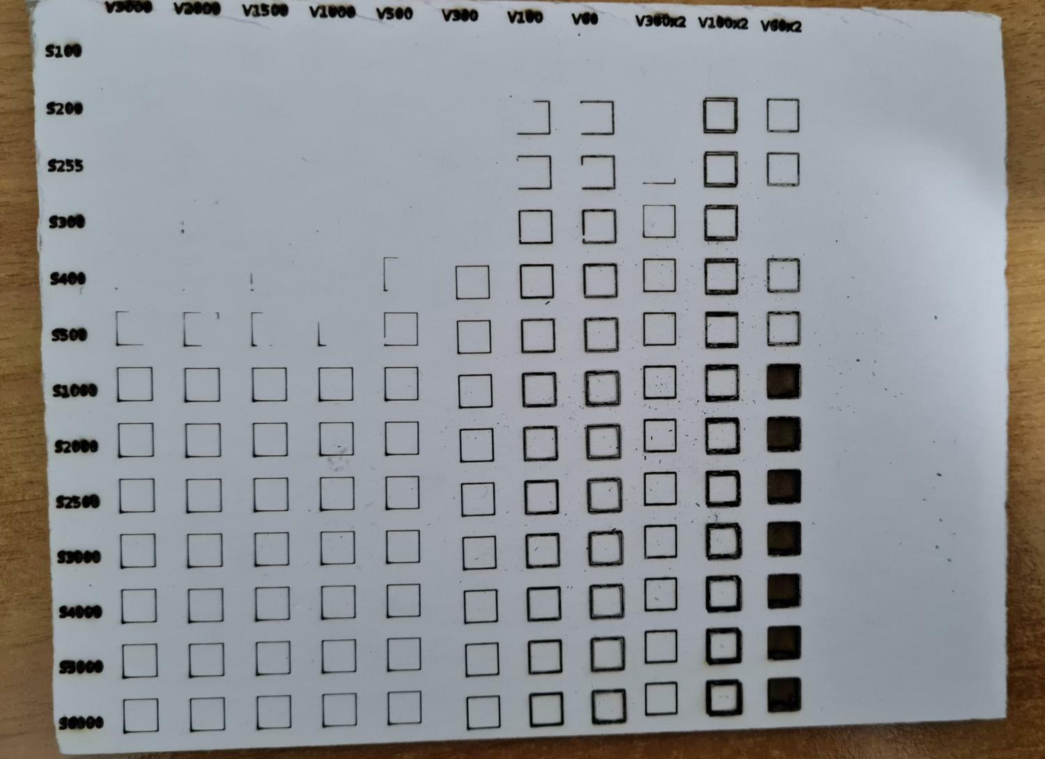

La mia macchina è questa https://www.ebay.it/itm/274342391468 non ho assistenza dell'aria La penultima colonna del cartoncino (V100x2passate) può darsi che si sia spostato leggermente (perché tra la prima e la seconda passata volevo valutare la penetrazione e l'ho riposizionato (anche se avevo la battuta) Per quanto riguarda GRBL ho provato a intallarlo su un portatile WIN e oggi proverò a collegarlo così effettivamente controllo le impostazioni del firmware. Grazie anche per la dritta di Lightburn (mi farà comodo) Ipotizzando che anche da me S1000 possa essere la max potenza, effettivamente nel cartoncino da S1000 a S6000 si apprezza veramente poca differenza. Ma a S500 si vede veramente poco su cartoncino (anche per la sola incisione) e tuttavia non mi spiego comunque come fossi riuscito a tagliare con S1500 v400 (in ben 6 passate) e V300 (in 5 passate) non ricordo se S1500 o S3000 ma sicuramente mai in un paio di passate E adesso non ci riesco proprio più...... 😞 Grazie di nuovo nel frattempo procederò con la verifica del firmware -

In realtà credo di essere gia a 3/4 cm dal piano. ma perché essendo più alto dovrebbe tagliare meglio? Per quanto riguarda laserGRBL Non sono riuscito a farlo comunicare con la macchina infatti ho un sistema operativo linux ubuntu e per incidere l'unico escamotage che mi è stato possibile è salvare il gcode su microsd e portarlo sulla macchina. Inkskape accetta vari valori di potenza. nell'immagine sotto ho cercato di fare una griglia su un cartoncino. come vedete anche sul cartone non riesce a tagliare con una velocità di 60 due passate (ultima colonna) Mentre con potenza sotto 300 neppure si vedono le incisioni. Motivo per cui mi spingo a 3000 o oltre. Mentre per la velocità è indicata una unità di misura La potenza non la specifica quindi fisicamente non so quei numeri cosa rappresentano. Quando voi tagliate che potenza utilizzate nel vs. Gcode S.....? Grazie -
