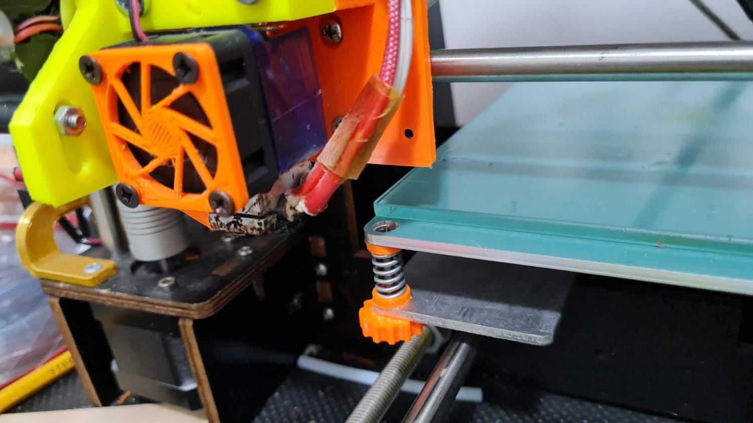

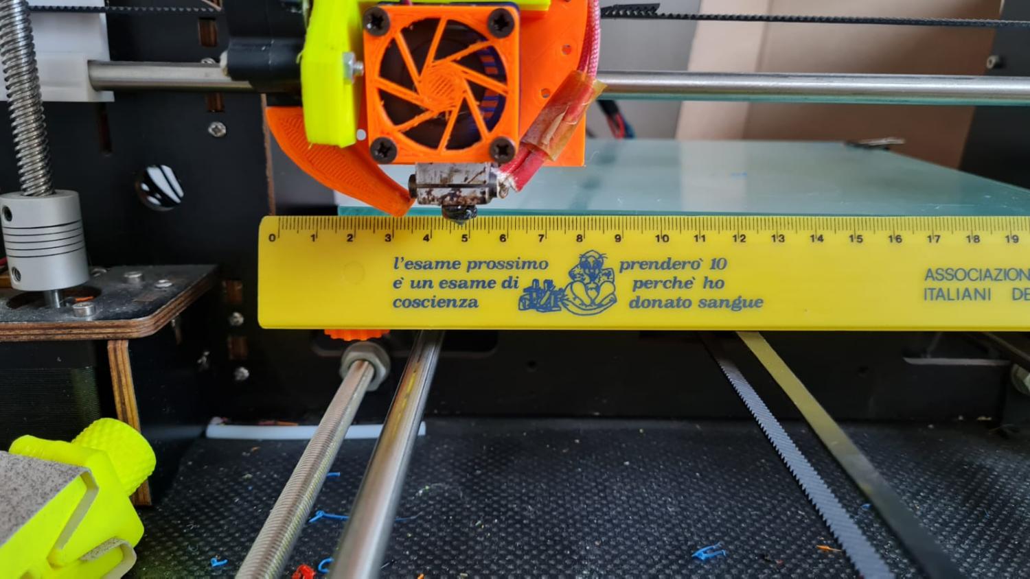

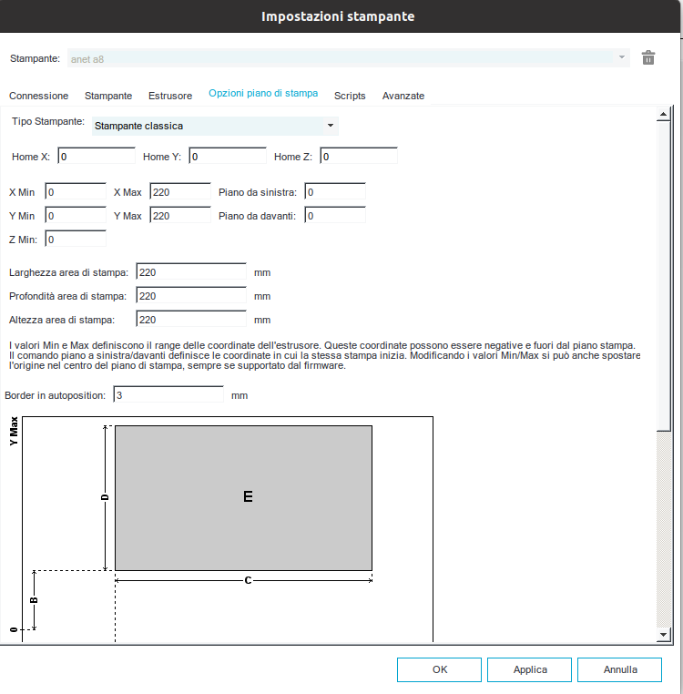

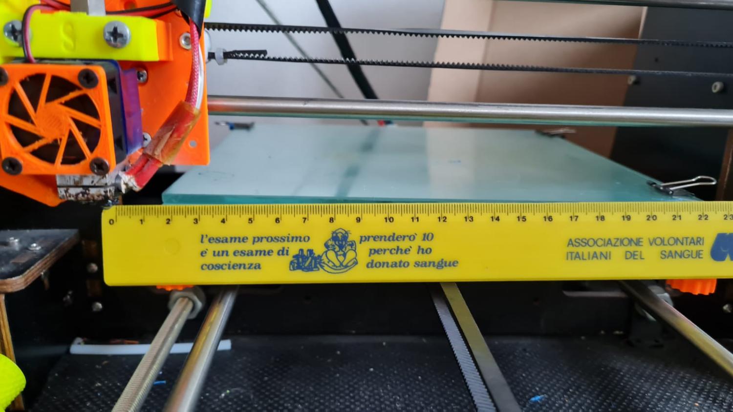

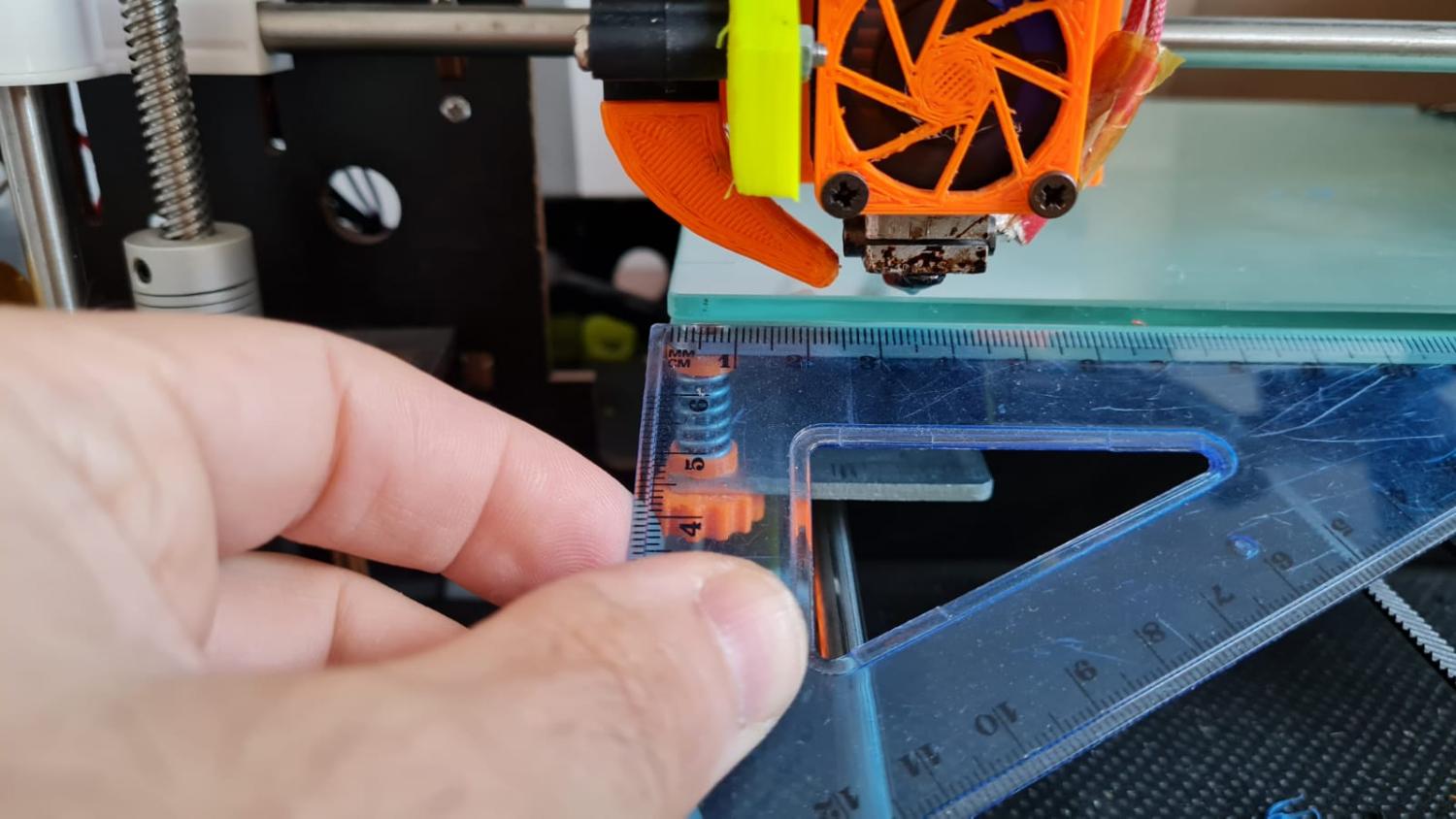

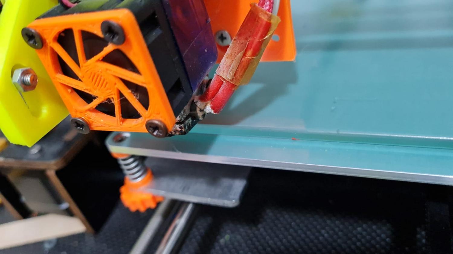

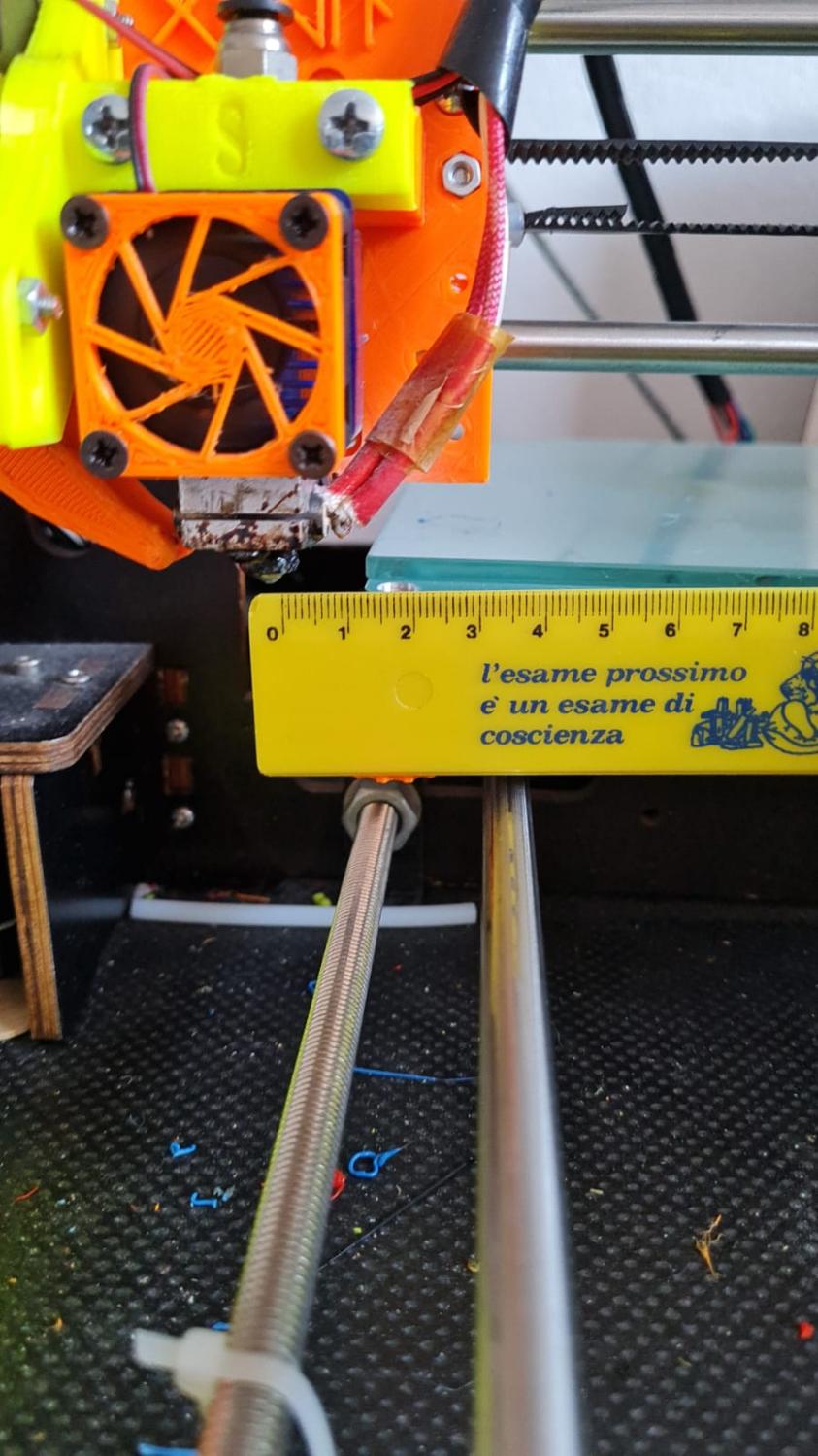

problemi con Azzeramento piano di Stampa Anet A8
sr.sr ha risposto a sr.sr nella discussione Problemi generici o di qualità di stampa
Va bene che home e zero non coincidano. Mi va pure l'attuale posizione della home Ma non va bene quella dello zero che è li vicino all'angolo ma si mangia qualche cm come nella 2a foto. Vorrei che lo zero vada in angolo. Ma non ci riesco. Ma i prossimi step mi sa che dovò mettere mano al firmware anche se vedo sopratutto le posizioni di home ma non capisco dove vengono definite le posizioni degli zero........ Grazie -
Non ci siamo Ho fatto altre prove: 1) Lasciando tutto invariato pulsante HOME va in posizione foto Comando G28 --> RImane nella stessa posizione Successivamente dò uno spostamento manuale di 0,1mm e mi va posizionarsi sullo zero nella posizione sotto MA il G28 NON DOVREBBE PORTARLO A ZERO ANCHE LUI?? 2) Allora dò il comando M206 X0 Y0 Z0 M500 e con M503 verifico che me lo ha preso in carico MA LE POSIZIONI RIMANGONO LE STESSE DELLA FOTO !! sulla finestra repetier dopo il tasto home leggo X-33 Y-10 (Lo stesso dopo G28) invece leggo X0 Y0 Z0 quando do un piccolo spostamento manuale e l'estrusore balza nel mezzo L'unica differenza con l'impostazione precedente M206 X20 Y-3 su repetier leggo X-13 Y-13 (alla pressione del tasto Home) ma fisicamente si comporta allo stesso modo sia con Home che con G28, che con il piccolo spostamento millimetrico. Ero convinto che cambiando i numerini sarei riuscito a trovare quello giusto per farlo posizionare dove voglio ma lui fa le stesse cose. A questo punto temo che anche il reset alle condizioni di fabbrica faccia poco perché in EEPROM vedo solo l'impostazione M206 da resettare Dovrò provare ad agire sulle impostazioni del Firmware ma è tutto molto strano.... ??? -
ho fatto questa prova ma senza memorizzare ancora nell EEPROM con M500 cioè dando solo il comando M206 X20 Y-3 Z0 che effettivamente mi tornerebbe pure. Cosa succede? La home rimane grossomodo dove prima Anche su repetier indica la posizione X-46 Y-23 Quando muovo di poco gli assi cercando di portarli a zero l'estrusore se ne va nel mezzo ai piedi. E se cerco di spostarlo a sinistra manualmente non va oltre Forse devo fare comunque un M500 per salvarlo in EEPROM ma ho riverificato con M503 e in memoria sono contenute queste impostazioni...... Per ora non ho ancora resettato perché volevo fare prima questa prova più soft....... -
Infatti ho provato a dare comando M501 e l'output mi da proprio echo:; Home offset: echo: M206 X-13.00 Y-13.00 Z0.00 che guarda caso equivale all'incremento che mi ha applicato lui con il mio comando M428 anche se non ho capito come mai lo ha calcolato uguale per entrambi gli assi quando mi sono posizionato sull'angolo del piatto (in teoria ho spostato -20 la x e 3 la y boh -

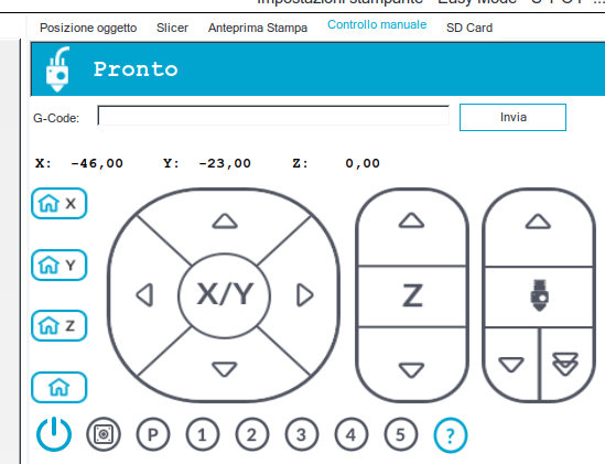

Come scritto sopra: Quando faccio la home adesso la finestra di Repetier segna X-46 Y-23 mentre prima del comando M428 mi segnava X-33 Y-10 Fisicamente invece assume una posizione simile vicina all'angolo di pochi mm all'esterno del piatto (come da foto sopra) situazione che sarebbe pure accettabile per spurgare il filamento durante il riscaldamento ecc Il problema e che se do il comando G0 X0 Y0 prima l'estrusore si posizionava a circa 20mm dall'angolo all'interno del piatto mentre adesso mi si posiziona a circa 40mm 😞 e non riesco nemmeno a spostarlo manualmente all'indietro anche se volessi riavvicinarlo all'angolo per tentare un altro comando M428 La Y invece cambia di circa 3mm e quindi si apprezza meno la differenza Potrei tentare anche un reset della eproom? C'è qualche rischio aggiuntivo ? -
Ci proverò tuttavia anche se funzionasse c'è sempre qualcosa che non mi convince: visto che ho ricaricato il firmware non capisco perché la posizione mi è rimasta sballata ulteriormente dopo avergli dato il comando M428 + M500. non è che salvando nella Eproom mi è rimasto qualche impostazione sbagliata che il nuovo upload del firmware non mi resetta ? E poi un altra cosa: Va bene la posizione di Home quella secondo me sarebbe pure accettabile X=-33 Y= -10 ma è lo zero che se lo prende da un altra parte all'interno della X del piatto. Grazie mille -

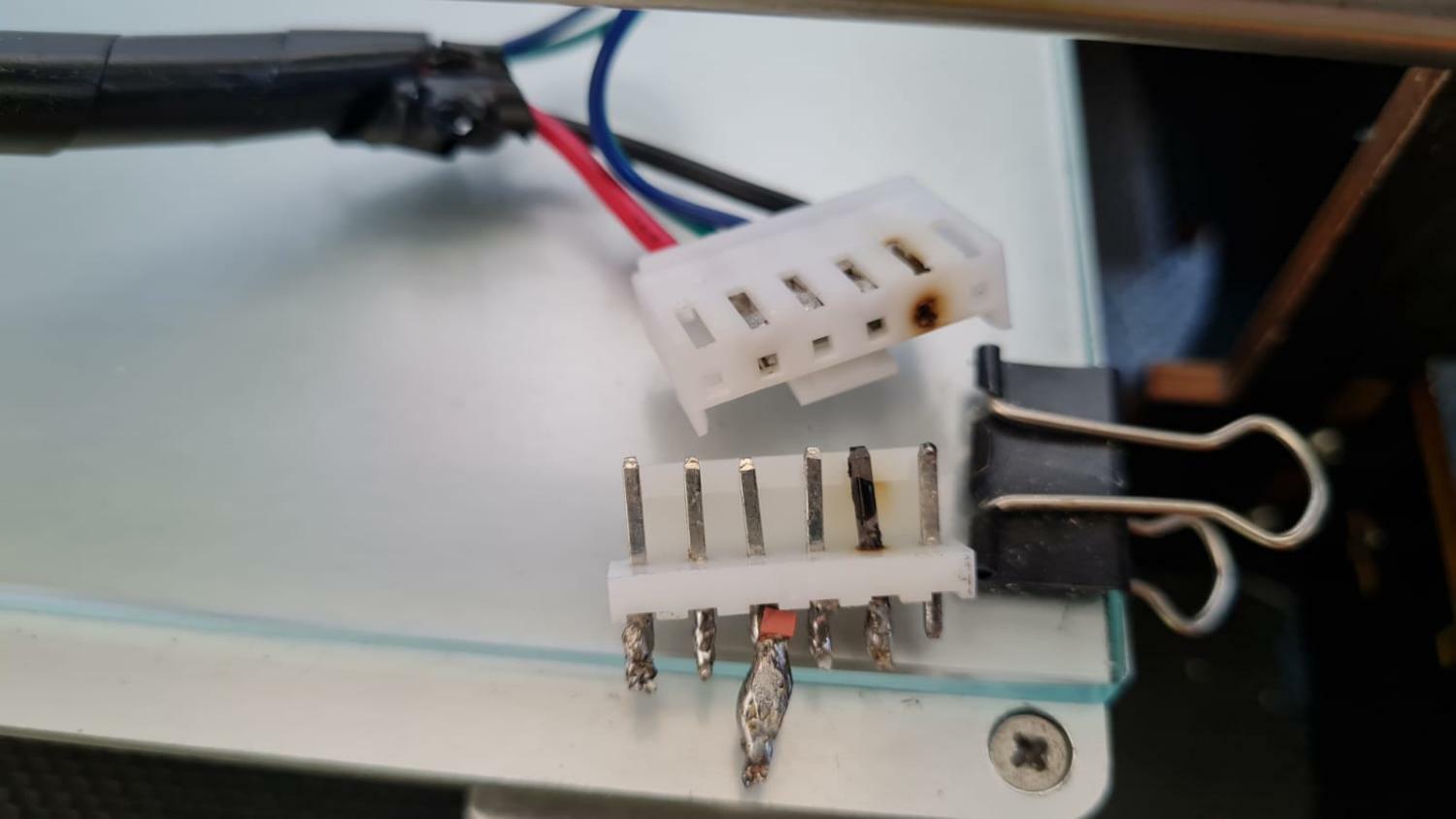

Hot Bed non riscalda - Problema Firmware Marlin ???
DULCIS IN FUNDO: Arrivato nuovo piatto di stampa. Sostituito e tutto funziona correttamente Non era dunque un problema Firmware. Grazie a tutti per i suggerimenti -
Anziché cambiare il mosfet l'ho bypassato del tutto. La tensione al morsetto sul piatto di stampa questa volta non mi riusciva di misurarla Provandolo a staccare per verificare meglio, mi si sono staccate anche le saldature (già sono un po' deboli ma credo che fosse pure appiccicato) e in prossimità del cavo nero in effetti ho trovato una bruciatura che interrompeva il circuito. (v.foto) Alla fine penso proprio che il problema sia quello. La cosa strana è che si è verificata dopo il cambio Firmware In realtà è già la seconda volta che mi si verifica ma dopo la prima bruciatura avevo deciso di installere i Mosfets proprio per prevenire problemi analoghi. Il fatto che si sia verificato di nuovo mi preoccupa un po a dire il vero E' vero che ho avuto problemi a risaldare i terminali ed ho dovuto cambiare le connessioni esterne +/- con quelle più interne perché mi si erano sciupati i contatti. Ma con questa accortezza ero andato abbastanza bene per un bel po fino al cambio Firmware 😞 Spero sia dovuto a saldature fatte male che possano aver contribuito a riscaldare altrimenti perdo la fiducia anche dei Mosfet. E a questo punto mi sa che dovrò procurarmi direttamente un nuovo piatto....... -
In realtà non da 0 ma da 30 o 31 gradi per entrambi. Lo 0 lo da sul setpoint se non gli do il comando di riscaldamento. (v video che ho messo in precedenza) In merito al cablaggio se sul morsetto adiacente al piatto mi arrivano i 12 volts appena do il comando presumo che il segnale di riscaldamento arrivi correttamente ma di fatto non scalda. Grazie -
Non so se è importante ma mi sono dimenticato di specificare che ho anche un Mosfet prima del Bed Ma Ce l'ho anche per l'hot end che però non da problemi In questo link ho caricato un video per mostrare meglio il comportamento -
Appena accendo segna 31/0° Sia per l'hot end che per il bed QUando imposto il comando per il riscaldamento ad esempio a 40 mi segna 31/40 e non si sposta di li -
Tutto entusiasta mi sono apprestato a fare Autotune del bed Ma per fare questo lui cerca di scaldare e non ci riesce. (non vorrei che è come il cane che si morde la coda) Infatti la stampante è rimasta 3 minuti a provare con 3 comandi in attesa e alla fine questo è stato l'output del gcode 22:16:46.676 : PID Autotune start 22:16:46.679 : N25 M303 E-1 S60 C5 *110 22:16:46.685 : N26 M104 T0 S0 *53 22:16:46.685 : N27 M140 S0 *112 22:19:48.674 : Error:Heating failed, system stopped! Heater_ID: bed 22:19:48.676 : echo:Risc.Fallito 22:19:48.734 : Error:Printer halted. kill() called! Ero convinto che sarebbe stata la soluzione giusta. 😞 Altre idee? Grazie mille PS: Nel frattempo ho notato anche dentro il firmware i 3 parametri che mi aveva evidenziato il comando M503 if ENABLED(PIDTEMPBED) //#define MIN_BED_POWER 0 //#define PID_BED_DEBUG // Sends debug data to the serial port. // ANET A8 // original Bed + 0.3mm Heat conducting into 4mm borosilicate (PID-Autotune: M303 E-1 S60 C5): #define DEFAULT_bedKp 295.00 #define DEFAULT_bedKi 35.65 #define DEFAULT_bedKd 610.21 // FIND YOUR OWN: "M303 E-1 C8 S90" to run autotune on the bed at 90 degreesC for 8 cycles. #endif // PIDTEMPBED -
Ho visto l'output di M503 ed è il seguente anche se vedo che continua ad aggiungere righe..... che ne posso dedurre? 18:56:33.025 : OpenGL version:4.6.0 NVIDIA 470.129.06 18:56:33.025 : OpenGL extensions:GL_AMD_multi_draw_indirect GL_AMD_seamless_cubemap_per_texture GL_ARB_arrays_of_arrays GL_ARB_base_instance GL_ARB_bindless_texture GL_ARB_blend_func_extended GL_ARB_buffer_storage GL_ARB_clear_buffer_object GL_ARB_clear_texture GL_ARB_clip_control GL_ARB_color_buffer_float GL_ARB_compatibility GL_ARB_compressed_texture_pixel_storage GL_ARB_conservative_depth GL_ARB_compute_shader GL_ARB_compute_variable_group_size GL_ARB_conditional_render_inverted GL_ARB_copy_buffer GL_ARB_copy_image GL_ARB_cull_distance GL_ARB_debug_output GL_ARB_depth_buffer_float GL_ARB_depth_clamp GL_ARB_depth_texture GL_ARB_derivative_control GL_ARB_direct_state_access GL_ARB_draw_buffers GL_ARB_draw_buffers_blend GL_ARB_draw_indirect GL_ARB_draw_elements_base_vertex GL_ARB_draw_instanced GL_ARB_enhanced_layouts GL_ARB_ES2_compatibility GL_ARB_ES3_compatibility GL_ARB_ES3_1_compatibility GL_ARB_ES3_2_compatibility GL_ARB_explicit_attrib_location GL_ARB_explicit_uniform_location GL_ARB_fragment_coord_conventions GL_ARB_fragment_layer_viewport GL_ARB_fragment_program GL_ARB_fragment_program_shadow GL_ARB_fragment_shader GL_ARB_framebuffer_no_attachments GL_ARB_framebuffer_object GL_ARB_framebuffer_sRGB GL_ARB_geometry_shader4 GL_ARB_get_program_binary GL_ARB_get_texture_sub_image GL_ARB_gl_spirv GL_ARB_gpu_shader5 GL_ARB_gpu_shader_fp64 GL_ARB_gpu_shader_int64 GL_ARB_half_float_pixel GL_ARB_half_float_vertex GL_ARB_imaging GL_ARB_indirect_parameters GL_ARB_instanced_arrays GL_ARB_internalformat_query GL_ARB_internalformat_query2 GL_ARB_invalidate_subdata GL_ARB_map_buffer_alignment GL_ARB_map_buffer_range GL_ARB_multi_bind GL_ARB_multi_draw_indirect GL_ARB_multisample GL_ARB_multitexture GL_ARB_occlusion_query GL_ARB_occlusion_query2 GL_ARB_parallel_shader_compile GL_ARB_pipeline_statistics_query GL_ARB_pixel_buffer_object GL_ARB_point_parameters GL_ARB_point_sprite GL_ARB_polygon_offset_clamp GL_ARB_program_interface_query GL_ARB_provoking_vertex GL_ARB_query_buffer_object GL_ARB_robust_buffer_access_behavior GL_ARB_robustness GL_ARB_sample_shading GL_ARB_sampler_objects GL_ARB_seamless_cube_map GL_ARB_seamless_cubemap_per_texture GL_ARB_separate_shader_objects GL_ARB_shader_atomic_counter_ops GL_ARB_shader_atomic_counters GL_ARB_shader_ballot GL_ARB_shader_bit_encoding GL_ARB_shader_clock GL_ARB_shader_draw_parameters GL_ARB_shader_group_vote GL_ARB_shader_image_load_store GL_ARB_shader_image_size GL_ARB_shader_objects GL_ARB_shader_precision GL_ARB_shader_storage_buffer_object GL_ARB_shader_subroutine GL_ARB_shader_texture_image_samples GL_ARB_shader_texture_lod GL_ARB_shading_language_100 GL_ARB_shading_language_420pack GL_ARB_shading_language_include GL_ARB_shading_language_packing GL_ARB_shadow GL_ARB_sparse_buffer GL_ARB_sparse_texture GL_ARB_spirv_extensions GL_ARB_stencil_texturing GL_ARB_sync GL_ARB_tessellation_shader GL_ARB_texture_barrier GL_ARB_texture_border_clamp GL_ARB_texture_buffer_object GL_ARB_texture_buffer_object_rgb32 GL_ARB_texture_buffer_range GL_ARB_texture_compression GL_ARB_texture_compression_bptc GL_ARB_texture_compression_rgtc GL_ARB_texture_cube_map GL_ARB_texture_cube_map_array GL_ARB_texture_env_add GL_ARB_texture_env_combine GL_ARB_texture_env_crossbar GL_ARB_texture_env_dot3 GL_ARB_texture_filter_anisotropic GL_ARB_texture_float GL_ARB_texture_gather GL_ARB_texture_mirror_clamp_to_edge GL_ARB_texture_mirrored_repeat GL_ARB_texture_multisample GL_ARB_texture_non_power_of_two GL_ARB_texture_query_levels GL_ARB_texture_query_lod GL_ARB_texture_rectangle GL_ARB_texture_rg GL_ARB_texture_rgb10_a2ui GL_ARB_texture_stencil8 GL_ARB_texture_storage GL_ARB_texture_storage_multisample GL_ARB_texture_swizzle GL_ARB_texture_view GL_ARB_timer_query GL_ARB_transform_feedback2 GL_ARB_transform_feedback3 GL_ARB_transform_feedback_instanced GL_ARB_transform_feedback_overflow_query GL_ARB_transpose_matrix GL_ARB_uniform_buffer_object GL_ARB_vertex_array_bgra GL_ARB_vertex_array_object GL_ARB_vertex_attrib_64bit GL_ARB_vertex_attrib_binding GL_ARB_vertex_buffer_object GL_ARB_vertex_program GL_ARB_vertex_shader GL_ARB_vertex_type_10f_11f_11f_rev GL_ARB_vertex_type_2_10_10_10_rev GL_ARB_viewport_array GL_ARB_window_pos GL_ATI_draw_buffers GL_ATI_texture_float GL_ATI_texture_mirror_once GL_S3_s3tc GL_EXT_texture_env_add GL_EXT_abgr GL_EXT_bgra GL_EXT_bindable_uniform GL_EXT_blend_color GL_EXT_blend_equation_separate GL_EXT_blend_func_separate GL_EXT_blend_minmax GL_EXT_blend_subtract GL_EXT_compiled_vertex_array GL_EXT_Cg_shader GL_EXT_depth_bounds_test GL_EXT_direct_state_access GL_EXT_draw_buffers2 GL_EXT_draw_instanced GL_EXT_draw_range_elements GL_EXT_fog_coord GL_EXT_framebuffer_blit GL_EXT_framebuffer_multisample GL_EXTX_framebuffer_mixed_formats GL_EXT_framebuffer_multisample_blit_scaled GL_EXT_framebuffer_object GL_EXT_framebuffer_sRGB GL_EXT_geometry_shader4 GL_EXT_gpu_program_parameters GL_EXT_gpu_shader4 GL_EXT_multi_draw_arrays GL_EXT_multiview_texture_multisample GL_EXT_multiview_timer_query GL_EXT_packed_depth_stencil GL_EXT_packed_float GL_EXT_packed_pixels GL_EXT_pixel_buffer_object GL_EXT_point_parameters GL_EXT_polygon_offset_clamp GL_EXT_provoking_vertex GL_EXT_rescale_normal GL_EXT_secondary_color GL_EXT_separate_shader_objects GL_EXT_separate_specular_color GL_EXT_shader_image_load_store GL_EXT_shader_integer_mix GL_EXT_shadow_funcs GL_EXT_stencil_two_side GL_EXT_stencil_wrap GL_EXT_texture3D GL_EXT_texture_array GL_EXT_texture_buffer_object GL_EXT_texture_compression_dxt1 GL_EXT_texture_compression_latc GL_EXT_texture_compression_rgtc GL_EXT_texture_compression_s3tc GL_EXT_texture_cube_map GL_EXT_texture_edge_clamp GL_EXT_texture_env_combine GL_EXT_texture_env_dot3 GL_EXT_texture_filter_anisotropic GL_EXT_texture_integer GL_EXT_texture_lod GL_EXT_texture_lod_bias GL_EXT_texture_mirror_clamp GL_EXT_texture_object GL_EXT_texture_shadow_lod GL_EXT_texture_shared_exponent GL_EXT_texture_sRGB GL_EXT_texture_sRGB_R8 GL_EXT_texture_sRGB_decode GL_EXT_texture_storage GL_EXT_texture_swizzle GL_EXT_timer_query GL_EXT_transform_feedback2 GL_EXT_vertex_array GL_EXT_vertex_array_bgra GL_EXT_vertex_attrib_64bit GL_EXT_window_rectangles GL_EXT_x11_sync_object GL_EXT_import_sync_object GL_NV_robustness_video_memory_purge GL_IBM_rasterpos_clip GL_IBM_texture_mirrored_repeat GL_KHR_context_flush_control GL_KHR_debug GL_EXT_memory_object GL_EXT_memory_object_fd GL_KHR_parallel_shader_compile GL_KHR_no_error GL_KHR_robust_buffer_access_behavior GL_KHR_robustness GL_EXT_semaphore GL_EXT_semaphore_fd GL_NV_timeline_semaphore GL_KHR_shader_subgroup GL_KTX_buffer_region GL_NV_alpha_to_coverage_dither_control GL_NV_bindless_multi_draw_indirect GL_NV_bindless_multi_draw_indirect_count GL_NV_bindless_texture GL_NV_blend_equation_advanced GL_NV_blend_square GL_NV_command_list GL_NV_compute_program5 GL_NV_conditional_render GL_NV_copy_depth_to_color GL_NV_copy_image GL_NV_depth_buffer_float GL_NV_depth_clamp GL_NV_draw_texture GL_NV_draw_vulkan_image GL_NV_ES1_1_compatibility GL_NV_ES3_1_compatibility GL_NV_explicit_multisample GL_NV_feature_query GL_NV_fence GL_NV_float_buffer GL_NV_fog_distance GL_NV_fragment_program GL_NV_fragment_program_option GL_NV_fragment_program2 GL_NV_framebuffer_multisample_coverage GL_NV_geometry_shader4 GL_NV_gpu_program4 GL_NV_internalformat_sample_query GL_NV_gpu_program4_1 GL_NV_gpu_program5 GL_NV_gpu_program5_mem_extended GL_NV_gpu_program_fp64 GL_NV_gpu_shader5 GL_NV_half_float GL_NV_light_max_exponent GL_NV_multisample_coverage GL_NV_multisample_filter_hint GL_NV_occlusion_query GL_NV_packed_depth_stencil GL_NV_parameter_buffer_object GL_NV_parameter_buffer_object2 GL_NV_path_rendering GL_NV_pixel_data_range GL_NV_point_sprite GL_NV_primitive_restart GL_NV_query_resource GL_NV_query_resource_tag GL_NV_register_combiners GL_NV_register_combiners2 GL_NV_shader_atomic_counters GL_NV_shader_atomic_float GL_NV_shader_atomic_int64 GL_NV_shader_buffer_load GL_NV_shader_storage_buffer_object GL_NV_shader_subgroup_partitioned GL_NV_texgen_reflection GL_NV_texture_barrier GL_NV_texture_compression_vtc GL_NV_texture_env_combine4 GL_NV_texture_multisample GL_NV_texture_rectangle GL_NV_texture_rectangle_compressed GL_NV_texture_shader GL_NV_texture_shader2 GL_NV_texture_shader3 GL_NV_transform_feedback GL_NV_transform_feedback2 GL_NV_uniform_buffer_unified_memory GL_NV_vdpau_interop GL_NV_vdpau_interop2 GL_NV_vertex_array_range GL_NV_vertex_array_range2 GL_NV_vertex_attrib_integer_64bit GL_NV_vertex_buffer_unified_memory GL_NV_vertex_program GL_NV_vertex_program1_1 GL_NV_vertex_program2 GL_NV_vertex_program2_option GL_NV_vertex_program3 GL_NVX_conditional_render GL_NV_gpu_multicast GL_NVX_progress_fence GL_NVX_gpu_memory_info GL_NVX_nvenc_interop GL_NV_shader_thread_group GL_NV_shader_thread_shuffle GL_KHR_blend_equation_advanced GL_OVR_multiview GL_OVR_multiview2 GL_SGIS_generate_mipmap GL_SGIS_texture_lod GL_SGIX_depth_texture GL_SGIX_shadow GL_SUN_slice_accum 18:56:33.026 : OpenGL renderer:NVIDIA GeForce GT 710/PCIe/SSE2 18:56:33.028 : Using fast VBOs for rendering is possible 18:56:37.684 : start 18:56:37.685 : External Reset 18:56:37.687 : Marlin 2.0.9.5 18:56:37.687 : echo: Last Updated: 2022-07-27 | Author: (Sergio Bob Kuhn, Anet config) 18:56:37.687 : echo: Compiled: Jul 28 2022 18:56:37.687 : echo: Free Memory: 12169 PlannerBufferBytes: 1200 18:56:37.693 : N0 M110 *3 18:56:37.693 : N1 M115 *7 18:56:37.694 : N2 T0 *24 18:56:37.694 : N3 M105 *4 18:56:37.694 : N4 M111 S6 *67 18:56:37.710 : echo:V86 stored settings retrieved (629 bytes; crc 4310) 18:56:45.201 : echo:No SD card 18:56:45.203 : N5 M80 *62 18:56:45.220 : FIRMWARE_NAME:Marlin 2.0.9.5 (Jul 28 2022 19:53:08) SOURCE_CODE_URL:github.com/MarlinFirmware/Marlin PROTOCOL_VERSION:1.0 MACHINE_TYPE:Anet A8 EXTRUDER_COUNT:1 UUID:cede2a2f-41a2-4748-9b12-c55c62f367ff 18:56:45.222 : Cap:SERIAL_XON_XOFF:0 18:56:45.225 : Cap:BINARY_FILE_TRANSFER:0 18:56:45.225 : Cap:EEPROM:1 18:56:45.227 : Cap:VOLUMETRIC:1 18:56:45.229 : Cap:AUTOREPORT_POS:0 18:56:45.229 : Cap:AUTOREPORT_TEMP:1 18:56:45.231 : Cap:PROGRESS:0 18:56:45.231 : Cap:PRINT_JOB:1 18:56:45.236 : Cap:AUTOLEVEL:0 18:56:45.236 : Cap:RUNOUT:0 18:56:45.238 : Cap:Z_PROBE:0 18:56:45.238 : Cap:LEVELING_DATA:0 18:56:45.240 : Cap:BUILD_PERCENT:0 18:56:45.240 : Cap:SOFTWARE_POWER:0 18:56:45.242 : Cap:TOGGLE_LIGHTS:0 18:56:45.246 : Cap:CASE_LIGHT_BRIGHTNESS:0 18:56:45.249 : Cap:EMERGENCY_PARSER:0 18:56:45.249 : Cap:HOST_ACTION_COMMANDS:0 18:56:45.251 : Cap:PROMPT_SUPPORT:0 18:56:45.255 : Cap:SDCARD:1 18:56:45.255 : Cap:MULTI_VOLUME:0 18:56:45.257 : Cap:REPEAT:0 18:56:45.257 : Cap:SD_WRITE:1 18:56:45.259 : Cap:AUTOREPORT_SD_STATUS:0 18:56:45.259 : Cap:LONG_FILENAME:0 18:56:45.262 : Cap:LFN_WRITE:0 18:56:45.266 : Cap:CUSTOM_FIRMWARE_UPLOAD:0 18:56:45.266 : Cap:EXTENDED_M20:0 18:56:45.268 : Cap:THERMAL_PROTECTION:1 18:56:45.270 : Cap:MOTION_MODES:0 18:56:45.270 : Cap:ARCS:0 18:56:45.272 : Cap:BABYSTEPPING:1 18:56:45.277 : Cap:CHAMBER_TEMPERATURE:0 18:56:45.277 : Cap:COOLER_TEMPERATURE:0 18:56:45.279 : Cap:MEATPACK:0 18:56:45.279 : Cap:CONFIG_EXPORT:0 18:56:45.283 : N6 M105 *1 18:56:45.283 : N7 M220 S100 *70 18:56:45.301 : echo:DEBUG:INFO,ERRORS 18:56:45.301 : echo:Unknown command: "M80" 18:56:45.301 : N8 M221 S100 *72 18:56:45.301 : N9 M111 S6 *78 18:56:45.332 : echo:DEBUG:INFO,ERRORS 18:56:46.818 : N10 M105 *54 18:56:49.919 : N11 M105 *55 18:56:53.019 : N12 M105 *52 18:56:56.021 : N13 M105 *53 18:56:59.021 : N14 M105 *50 18:57:02.022 : N15 M105 *51 18:57:05.023 : N16 M105 *48 18:57:08.024 : N17 M105 *49 18:57:11.025 : N18 M105 *62 18:57:14.026 : N19 M105 *63 18:57:17.027 : N20 M105 *53 18:57:20.028 : N21 M105 *52 18:57:23.029 : N22 M105 *55 18:57:26.030 : N23 M105 *54 18:57:29.031 : N24 M105 *49 18:57:32.032 : N25 M105 *48 18:57:35.033 : N26 M105 *51 18:57:38.034 : N27 M105 *50 18:57:41.035 : N28 M105 *61 18:57:44.036 : N29 M105 *60 18:57:47.037 : N30 M105 *52 18:57:50.038 : N31 M105 *53 18:57:53.039 : N32 M105 *54 18:57:56.040 : N33 M105 *55 18:57:59.041 : N34 M105 *48 18:58:02.142 : N35 M105 *49 18:58:05.143 : N36 M105 *50 18:58:08.144 : N37 M105 *51 18:58:11.144 : N38 M105 *60 18:58:14.145 : N39 M105 *61 18:58:17.146 : N40 M105 *51 18:58:20.147 : N41 M105 *50 18:58:23.148 : N42 M105 *49 18:58:26.149 : N43 M105 *48 18:58:29.150 : N44 M105 *55 18:58:32.151 : N45 M105 *54 18:58:35.152 : N46 M105 *53 18:58:38.253 : N47 M105 *52 18:58:41.254 : N48 M105 *59 18:58:44.255 : N49 M105 *58 18:58:47.256 : N50 M105 *50 18:58:50.257 : N51 M105 *51 18:58:53.258 : N52 M105 *48 18:58:56.259 : N53 M105 *49 18:58:59.359 : N54 M105 *54 18:59:02.360 : N55 M105 *55 18:59:05.361 : N56 M105 *52 18:59:08.362 : N57 M105 *53 18:59:11.364 : N58 M105 *58 18:59:14.365 : N59 M105 *59 18:59:17.366 : N60 M105 *49 18:59:20.467 : N61 M105 *48 18:59:23.468 : N62 M105 *51 18:59:26.469 : N63 M105 *50 18:59:29.470 : N64 M105 *53 18:59:32.471 : N65 M105 *52 18:59:35.472 : N66 M105 *55 18:59:38.472 : N67 M105 *54 18:59:41.473 : N68 M105 *57 18:59:44.474 : N69 M105 *56 18:59:47.475 : N70 M105 *48 18:59:50.476 : N71 M105 *49 18:59:53.577 : N72 M105 *50 18:59:56.577 : N73 M105 *51 18:59:59.578 : N74 M105 *52 19:00:02.679 : N75 M105 *53 19:00:05.679 : N76 M105 *54 19:00:08.680 : N77 M105 *55 19:00:11.681 : N78 M105 *56 19:00:14.682 : N79 M105 *57 19:00:17.683 : N80 M105 *63 19:00:20.684 : N81 M105 *62 19:00:23.685 : N82 M105 *61 19:00:26.686 : N83 M105 *60 19:00:29.687 : N84 M105 *59 19:00:32.787 : N85 M105 *58 19:00:35.788 : N86 M105 *57 19:00:38.790 : N87 M105 *56 19:00:41.791 : N88 M105 *55 19:00:44.792 : N89 M105 *54 19:00:47.793 : N90 M105 *62 19:00:50.794 : N91 M105 *63 19:00:53.895 : N92 M105 *60 19:00:56.896 : N93 M105 *61 19:00:59.896 : N94 M105 *58 19:01:02.897 : N95 M105 *59 19:01:05.898 : N96 M105 *56 19:01:08.899 : N97 M105 *57 19:01:11.900 : N98 M105 *54 19:01:14.901 : N99 M105 *55 19:01:17.902 : N100 M105 *6 19:01:21.003 : N101 M105 *7 19:01:24.003 : N102 M105 *4 19:01:27.004 : N103 M105 *5 19:01:30.005 : N104 M105 *2 19:01:33.106 : N105 M105 *3 19:01:36.106 : N106 M105 *0 19:01:39.107 : N107 M105 *1 19:01:42.108 : N108 M105 *14 19:01:45.109 : N109 M105 *15 19:01:48.209 : N110 M105 *7 19:01:51.210 : N111 M105 *6 19:01:54.211 : N112 M105 *5 19:01:57.212 : N113 M105 *4 19:02:00.213 : N114 M105 *3 19:02:00.424 : N115 G28 X0 Y0 Z0 *125 19:02:03.314 : N116 M105 *1 19:02:06.414 : N117 M105 *0 19:02:08.797 : X:-33.00 Y:-10.00 Z:0.00 E:0.00 Count X:-3300 Y:-1000 Z:0 19:02:09.415 : N118 M105 *15 19:02:12.415 : N119 M105 *14 19:02:15.416 : N120 M105 *4 19:02:18.417 : N121 M105 *5 19:02:21.418 : N122 M105 *6 19:02:24.419 : N123 M105 *7 19:02:26.768 : Lavoro di stampa finito alle 29/07/2022 19:02 19:02:26.768 : Tempo di stampa:0s 19:02:26.768 : Linee inviate:1 19:02:26.773 : echo:; Linear Units: 19:02:26.775 : echo: G21 ; (mm) 19:02:26.777 : echo:; Temperature Units: 19:02:26.779 : echo: M149 C ; Units in Celsius 19:02:26.782 : N124 M503 *2 19:02:26.783 : echo:; Filament settings (Disabled): 19:02:26.783 : echo: M200 S0 D1.75 19:02:26.785 : echo:; Steps per unit: 19:02:26.786 : N125 M104 T0 S0 *7 19:02:26.788 : N126 M140 S0 *64 19:02:26.789 : echo: M92 X100.00Y:100.00Z:400.00E:100.00 19:02:26.791 : echo:; Max feedrates (units/s): 19:02:26.797 : echo: M203 X400.00Y:400.00Z:8.00E:50.00 19:02:26.799 : echo:; Max Acceleration (units/s2): 19:02:26.801 : echo: M201 X2000.00Y:2000.00Z:100.00E:10000.00 19:02:26.810 : echo:; Acceleration (units/s2) (P<print-accel> R<retract-accel> T<travel-accel>): 19:02:26.812 : echo: M204 P400.00 R1000.00 T1000.00 19:02:26.821 : echo:; Advanced (B<min_segment_time_us> S<min_feedrate> T<min_travel_feedrate> J<junc_dev>): 19:02:26.825 : echo: M205 B20000.00 S0.00 T0.00 J0.10 19:02:26.827 : echo:; Home offset: 19:02:26.829 : echo: M206 X0.00Y:0.00Z:0.00 19:02:26.831 : echo:; Material heatup parameters: 19:02:26.834 : echo: M145 S0 H190.00 B60.00 F0 19:02:26.838 : echo: M145 S1 H240.00 B90.00 F0 19:02:26.840 : echo:; Hotend PID: 19:02:26.842 : echo: M301 P21.00 I1.25 D86.00 19:02:26.842 : echo:; Bed PID: 19:02:26.849 : echo: M304 P295.00 I35.65 D610.21 19:02:26.849 : N127 G1 X0 Y0 F4800 *103 19:02:26.849 : N128 M84 *52 19:02:27.420 : N129 M105 *13 19:02:30.421 : N130 M105 *5 19:02:33.422 : N131 M105 *4 19:02:36.423 : N132 M105 *7 19:02:39.424 : N133 M105 *6 19:02:42.425 : N134 M105 *1 19:02:45.426 : N135 M105 *0 19:02:48.427 : N136 M105 *3 19:02:51.528 : N137 M105 *2 19:02:54.528 : N138 M105 *13 19:02:57.529 : N139 M105 *12 19:03:00.530 : N140 M105 *2 19:03:03.531 : N141 M105 *3 19:03:06.532 : N142 M105 *0 19:03:09.633 : N143 M105 *1 19:03:12.734 : N144 M105 *6 19:03:15.735 : N145 M105 *7 19:03:18.735 : N146 M105 *4 19:03:21.736 : N147 M105 *5 19:03:24.737 : N148 M105 *10 19:03:27.738 : N149 M105 *11 19:03:30.739 : N150 M105 *3 19:03:33.740 : N151 M105 *2 19:03:36.741 : N152 M105 *1 19:03:39.842 : N153 M105 *0 19:03:42.842 : N154 M105 *7 19:03:45.843 : N155 M105 *6 19:03:48.844 : N156 M105 *5 19:03:51.845 : N157 M105 *4 19:03:54.846 : N158 M105 *11 19:03:57.847 : N159 M105 *10 19:04:00.848 : N160 M105 *0 19:04:03.948 : N161 M105 *1 19:04:06.949 : N162 M105 *2 19:04:09.950 : N163 M105 *3 19:04:12.951 : N164 M105 *4 19:04:15.952 : N165 M105 *5 19:04:18.953 : N166 M105 *6 19:04:22.053 : N167 M105 *7 19:04:25.054 : N168 M105 *8 19:04:28.155 : N169 M105 *9 19:04:31.156 : N170 M105 *1 19:04:34.257 : N171 M105 *0 19:04:37.257 : N172 M105 *3 19:04:40.258 : N173 M105 *2 19:04:43.259 : N174 M105 *5 19:04:46.260 : N175 M105 *4 19:04:49.261 : N176 M105 *7 19:04:52.362 : N177 M105 *6 19:04:55.463 : N178 M105 *9 19:04:58.563 : N179 M105 *8 19:05:01.564 : N180 M105 *14 19:05:04.565 : N181 M105 *15 19:05:07.566 : N182 M105 *12 19:05:10.567 : N183 M105 *13 19:05:13.568 : N184 M105 *10 19:05:16.569 : N185 M105 *11 19:05:19.570 : N186 M105 *8 19:05:22.670 : N187 M105 *9 19:05:25.672 : N188 M105 *6 19:05:28.673 : N189 M105 *7 -
Ho fatto una nuova verifica. Dando il comando di accensione piatto ho misurato la tensione in ingresso alla scheda madre. 12 volts vengono inviati al momento in cui do il comando. Sono risalito ai piedi del piatto e anche sul morsetto misuro i 12 volts. Ho provato anche sui terminali del termistore (sempre nel morsetto del piatto) e misuro circa 4,7 volts Quindi in qualche modo il segnale viene trasmesso. Forse il termistore non comunica bene ? Fatto sta che dopo pochi minuti in cui il piatto non riesce a salire in temperatura anche il display mi da un messaggio di Riscaldamento fallito e stampante arrestata. Grazie per i vostri consigli Scusa non avevo visto la risposta: Si in effetti ho fatto il Reset perché trovava delle versioni incompatibili tra di loro e credevo che fosse un passaggio obbligato. Non so se sono riuscirlo a fare tramite display (perché rimaneva bloccato quando avevo installato un Firmware un po troppo pesante) o tramite M502 ma di fatto poi il messaggio è scomparso con M503 stampa i valori delle impostazioni ? Ma dove me li va a stampare/visualizzare? E inoltre in cosa consiste il PID tuning? Grazie mille per il consiglio. Sembra molto promettente PS: Visto che ho installato varie versioni per fare tutte le varie prove anche se non mi chiede espressamente il reset della eeprom potrei provare a resettarla di nuovo comunque dopo il caricamento della versione finale ? -

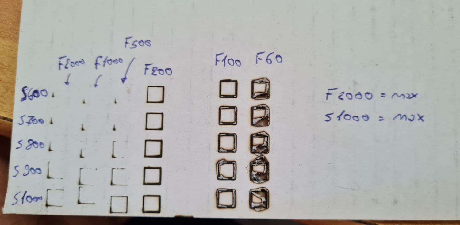

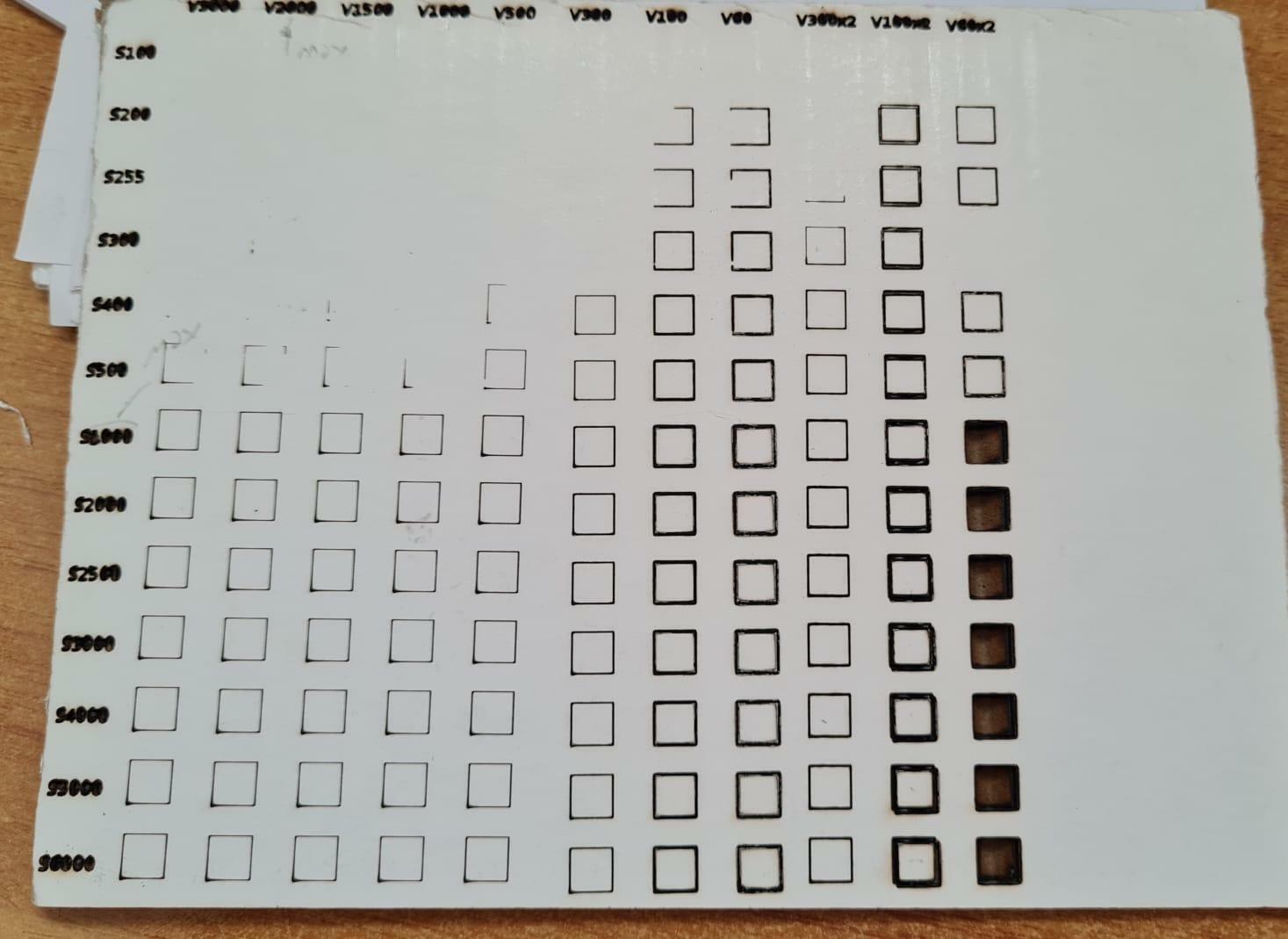

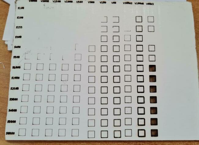

Non riesco più a fare incisioni Laser decenti. Problemi anche su carta
sr.sr ha risposto a sr.sr nella discussione Incisione e taglio laser
Questa è una griglia della qualità di incisione su cartone: per avere dei risultati decenti devo diminuire la velocità di avanzamento del 10% rispetto al massimo anche con potenze più basse. Sembra incidere più la velocità che la potenza. Questa invece la qualità che riuscivo a stampare un mesetto fa.... -
ok ci proverò. Ma anche se dovesse funzionare rimane il mistero del perché prima mi funzionava e con lo stesso sistema adesso non mi funziona più.... Grazie mille -
Pensavo di aver già risposto ma non vedo più quello che avevo postato. Il valore $30 l'ho riportato a 1000 come prima. Il software che uso è Inkscape con Lasertool faccio il gcode e su una microSD lo carico direttamente sul controller della macchina. Lo stesso Gcode che avevo stampato su cartone adesso su carta viene bianco. (come da video sopra) Quindi c'è stato un cambiamento ma non so quale. (Lente? Parametri, laser, focus......) ma sinceramente non ho cambiato niente a parte lo smontaggio e rimontaggio della lente. (ripetuto più volte per sicurezza) GRAZIE per il vs aiuto -
