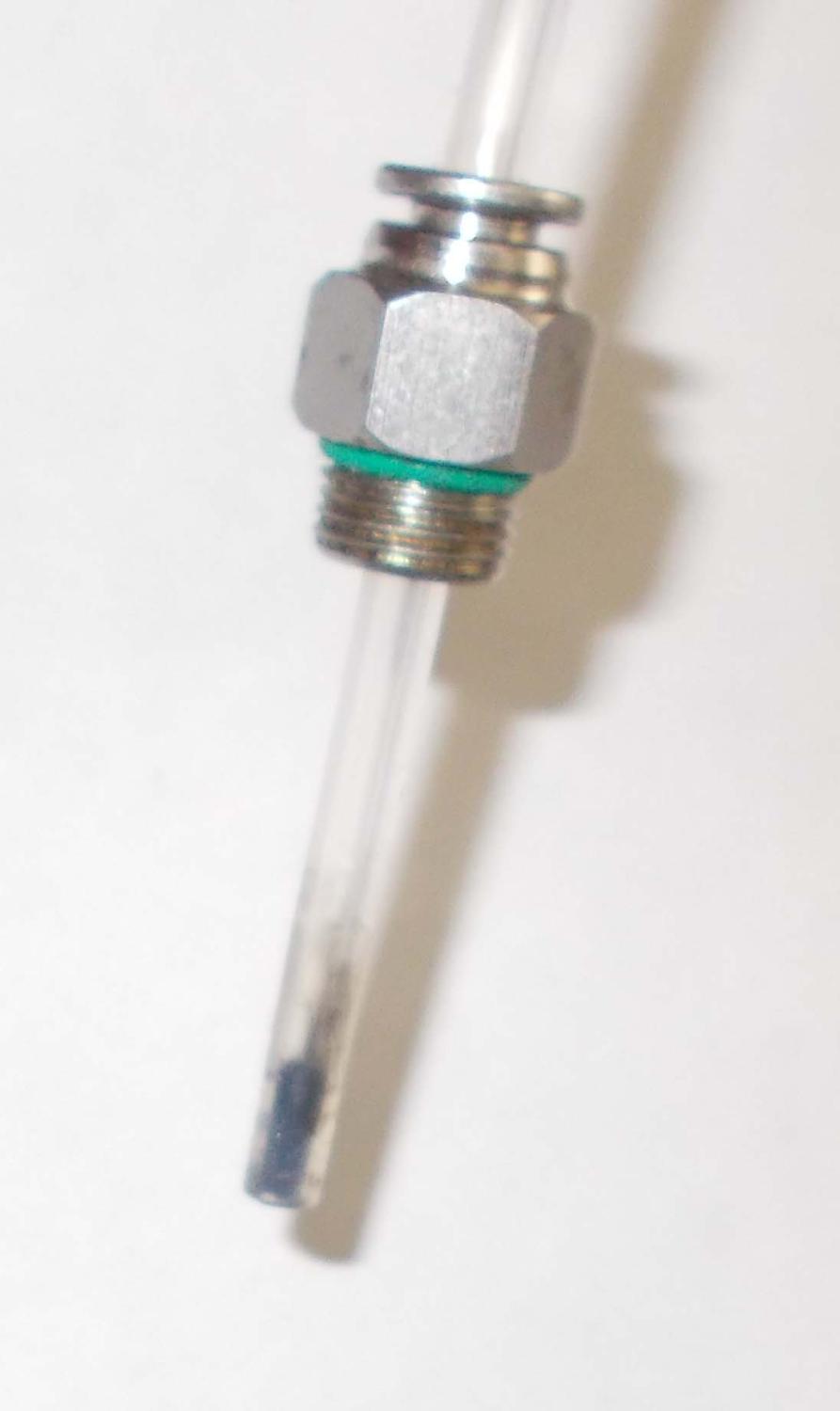

tappo nozzle
belcarlo ha risposto a belcarlo nella discussione Problemi generici o di qualità di stampa
il tubetto è nuovo di zecca Però la ventola, funziona e mi sembra che abbia un flusso di aria bormale, poi se ha perso funzionalità come faccio a testarla? -
tappo nozzle
All'inizio ho scritto che circa un anno fa ho montato una noctua 4x4x1, non mi aveva mai dato problemi Per la foto dell'hotend, adesso è smontato. poi lo rimonto e faccio una foto -
tappo nozzle
retrazione 5mm velocità retrazione 45mm/s Quello che mi lascia perplesso è che il materiale si accumuli solo all'interno del tubo in ptfe, nel nozzle non ce n'è -
tappo nozzle
per tagliare il teflon avevo stampato un pezzo preso su thingiverse, mi sebrava che funzionasse, ma ricontrollero meglio Il termistore (io lo chiamavo sonda temperatura) l'ho cambiato perchè anch'io ho pensato ad una temperatura eccessiva Il problema è che non riesco ne a stampare una temp-tower ne il cubo vuoto per il controllo del flusso, si intasa a metà Ho visto un video su youtube che diceva di mettere due rondelle nel nozzle e dividere il teflon in due parti, una nella gola e il resto fuori qualcuno l'ha già provato? funziona? -
tappo nozzle
Diametro filo: l'ho misurato più volte ed è sempre tra 1.75 e 1.76 Clone bondtech: Si è andato benissimo il montaggio, solo che nella CR-10 rimane pochissimo spazio per la rotellina per il comando manuale Raccordo filettato: Anche questo è nuovo (montato a febbraio) ed è tutto in metallo, anche questo di triangelab come consigliato da qualcuno qui sul forum Cambiare bobina: L'ho già fatto sia con stesso colore di PLA Plus di Sunlu sia con un colore diverso ma sempre PLA Plus SUNLU che con PLA normale di Filoalfa e con PETG di SUNLU. Dopo un po' si forma questo tappo e si blocca il filamento. La cosa che mi lascia perplesso è che se sfilo il filamento riscaldando il nozzle a 230 e tirando il filamento per estrarlo dal PTFE, il filamento stesso si sfila facilmente come se il tappo fosse una cosa a parte (non so se mi spiego). Ho provato anche a fare il cold pull come da filmato di Help3D, ma nulla, il filamento viene via ma il tappo no Se tolgo questo tappo va bene per una mezz'ora poi di nuovo intasato. È una cosa che non mi ha mai fatto in due anni di uso. -
tappo nozzle
gia fatto, sia il tubo in pfte che il nozze sono nuovi, come pure la cartuccia riscaldante e il sensore di temperatura -
Ho sempre stampato bene con la mia CR-10 alla quale ho fatto un po' di miglioramenti Per esempio sul nozzle ho messo una ventola noctua 12v 4x4x1 Da un po di tempo ho difficoltà a stampare in particolar modo con PLA-Plus SUNLU l'estrusore comincia a fare il tipico ticchettio del intasamento, pensando che fosse il meccanismo dell'estrusore e ho montato un clone Bondtech preso da Trianglab. Poi ho notato che ad ogni pulizia c'era un tappo di materiale nella parte finale del tubo in teflon vicino all'ugello ho provato diverse temperature partendo da 205 fino a 225, ma succede sempre dopo un po', addirittura se lascio raffreddare il tutto, riparte regolarmente per poi fare lo stesso difetto dopo 5 minuti. Volevo provare a fare una temp tower ma il problema si ripresenta quasi subito e devo interrompere la stampa La ventola nocua di raffreddamento ha 2 anni e un 100 di ore di esercizio. Come posso fare per risolvere il problema grazie Carlo B.

problema intasamento nozzle fine stampa
l'ho cambiato tre giorni fa quando ho trovato il primo "tappo", quello che c'è su è nuovo -
Grazie, ma il filamento non è fuori dal teflon, e non ce n'è in giro per la gola, si forma un bozzo nell'ultimi 5 mm di teflon -

Ho una CR-10 e sto stampando PLA+ SUNLU e sono quasi a fine bobina Da quando la bobina ha cominciato ad essere verso la fine ho un problema di intasamento del noozle. Mi spiego meglio: nozzle nuovo, stampo regolarmente, stampa terminata, spengo la stampante. quando riaccendo la stampante (sia dopo qualche ora o dopo giorni) e ricomincia a stampare non esce più il filamento. Ho smontato il gruppo del nozzle e ho visto che il problema è sempre lo stesso: intasamento del filamento nella parte finale del tubo di teflon (circa 6-8mm). Non mi è mai successo con altri filamenti PLA, neanche con PETG. Da cosa può essere dovuto? Cosa posso fare per risolverlo una volta per sempre? (non posso pensare di smontare il nozzle per pulire il tubo di teflon ogni volta che stampo). -

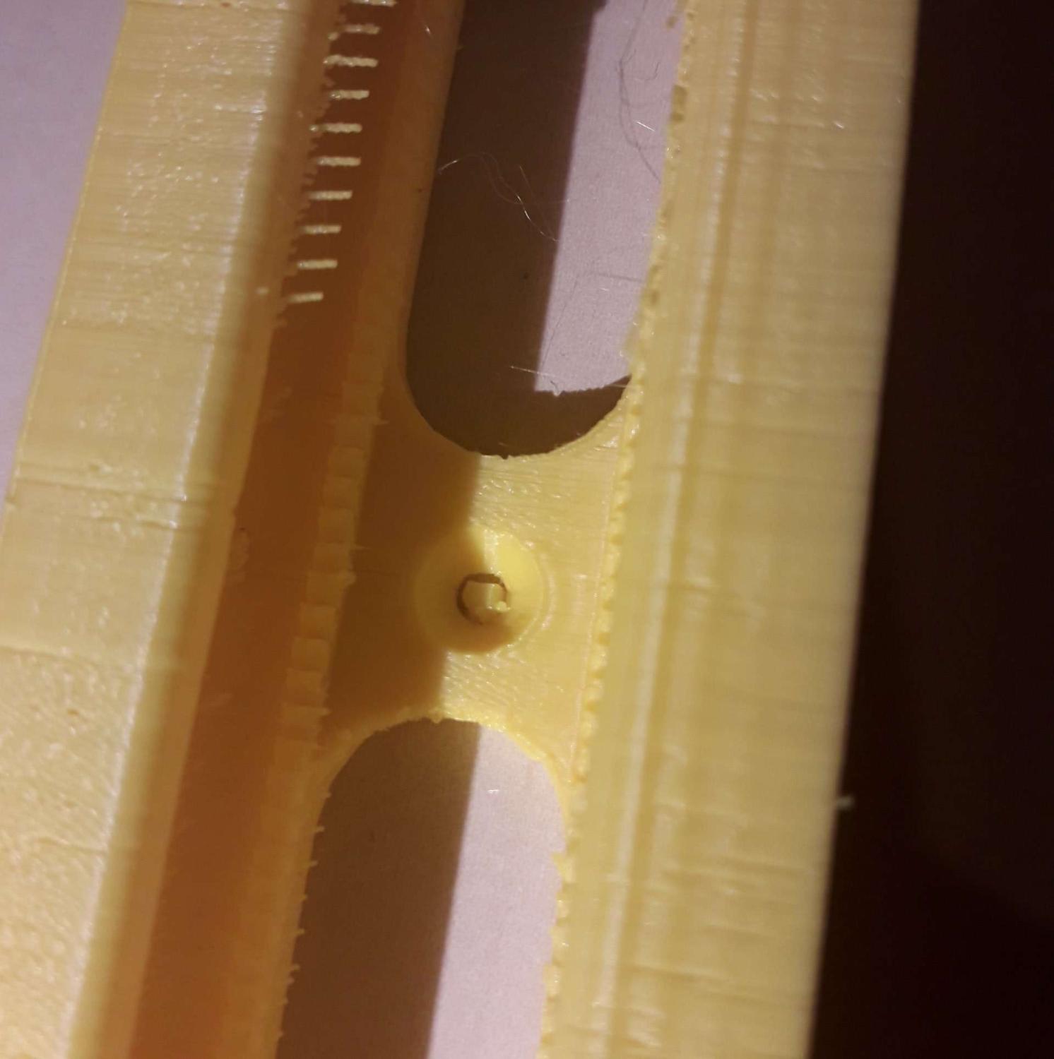

spostamento su asse x durante la stampa

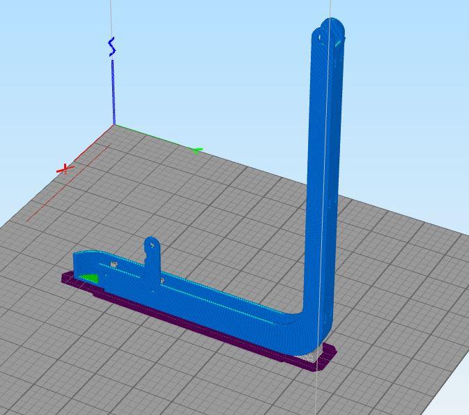

sono io che ormai sono ubriaco... ma è una conseguenza di ieri sera, mi hanno portato in un ristorante di nouvelle cusine con tante stelle... nel firmamento, ma con poco nel piatto ... per esempio come primo 4 tortellini (ma proprio 4 tortellini di numero), con sopra petali di garofano e spezie (costo solo del primo 28€) e sono tornato a casa con fame. Scusate la divagazione hai ragione ho messo nello slicer per fare il print screen una parte sbagliata. Questo è quello giusto -
no, non sono spostati, ma c'è una riga alta quanto il foro in cui la parete non è più esattamente verticale nella foto dello slicer si vede che non ci sono "scalini" nella parete verticale compaiono invece nella parte stampata e solo dove ci sono i fori e compaiono anche nell'altro pezzo che avvo messo a stampare insieme, circa all'altezza di 14,2 mm -
no, il supporto è soo dove c'è un arrotondamento, ed è naturale che ci sia Se intendi il brim c'è tutto intorno Comunque la stampa del cubo 20x20x20 è finita perfettamente per cui boh! non so cosa altro fare volevo togliere i fori, ma poi devo bucarlo finito e ho paura di non farli esattamente dove sono previsti -
non ho capito il supporto, scusa
