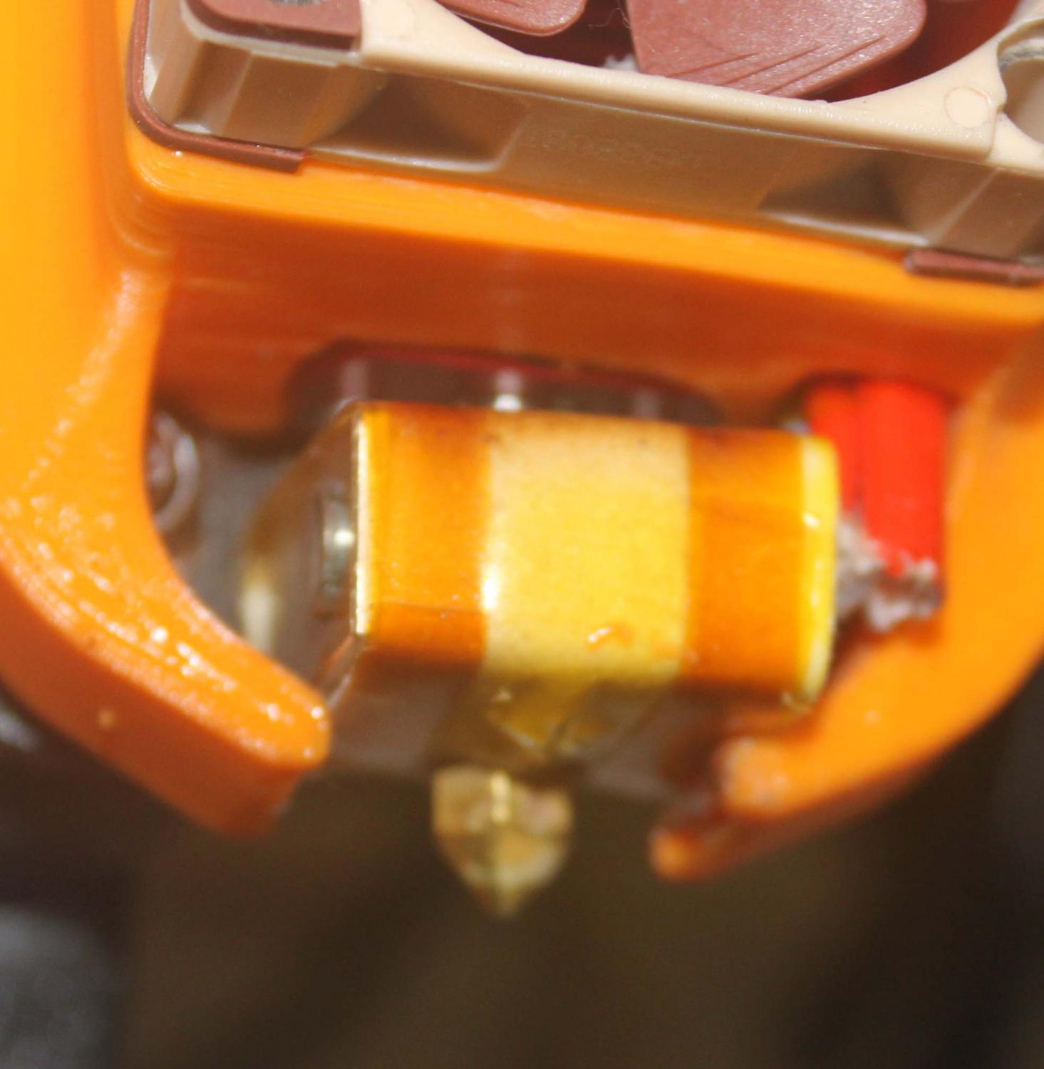

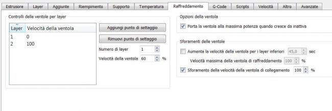

quello l'ho risolto, era la ventola di raffreddamento che aveva un filo staccato e toccava solo ogni tanto, per cui non raffreddava il materiale comunque stampo quello che mi hai proposto, poi faccio sapere -

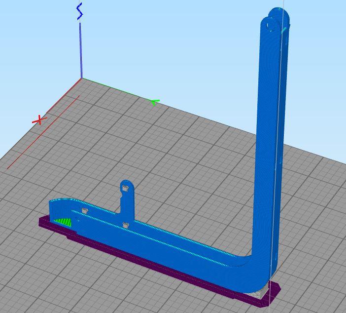

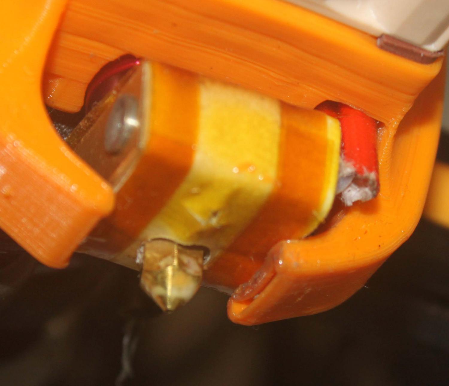

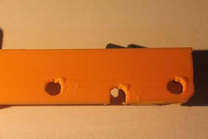

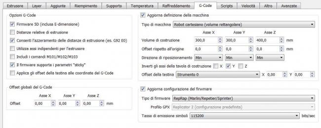

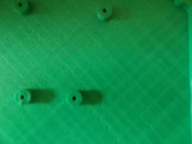

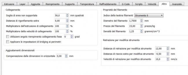

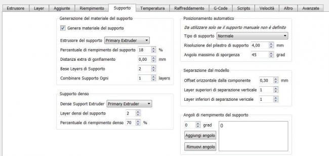

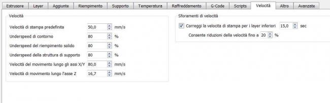

Abbiate pazienza se intaso il forum con i miei problemi, ma non ci capisco più nulla, sono svanite tutte le mie certezze sulla stampa 3d. Cosa/dove ho sbagliato? Avevo messo in stampa contemporaneamente due pezzi, correttamente distanziati, correttamente progettati,apparentemente senza problemi ma ad un certo pumto ho dovuto interrompere perchè la stampante in corrispondenza dei fori che si vedono in foto, spostava la stampa da un lato di circa 1 mm e questo succedeva su entrambi i pezzi. Ho controllato: - che la stampante non avesse ostacoli - che non vi fossero problemi legatio alla progettazione - che non fosse lo slicer (con simplify o con cura stampa lo stesso difetto) Per cui ho stampato i pezzi separati, uno è venuto bene (per i vostri parametri sarebbe quasi da buttare, ma io mi accontento) questo in foto anche stampato separatamente continua a fare lo stesso difetto, questa la videata di simplify questo quello che viene stampato Cosa/dove/come/perchè ho sbagliato questa volta? -

Trovata la causa .... Si era staccato il cavetto della vontola di raffreddamento e toccava solo ogni tanto ... Però adesso ho un altro problema... apro un nuovo topic -

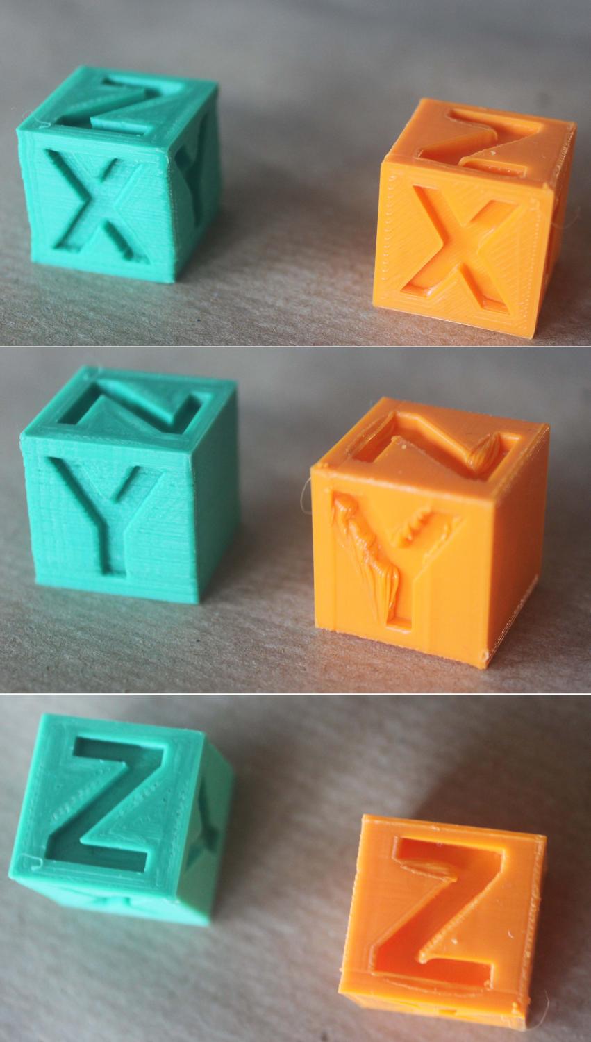

ho rifatto la stampa del cubo di calibrazione, utilizzando lo stesso gcode il cubo verde, perfetto è stato stampato il 31/12/2018 dimensioni x = 19.99 y = 19.92 z = 19.62 il cubo arancione è stato stampato oggi 13/02/19 dimensioni x = 20.34 y = 19.85 z = 20.00 è impreciso sopratutto nella lettera Y, un pochino anche nella Z Non capisco proprio, stesso gcode, per cui stesse temperature e parametri vari, è cambiato solo il colore del filamento Ho cambiato solo il gruppo hotend, perchè mi sembrava che non riuscisse ad uscire bene il filo anche dopo varie pulizie approfondite Non credo possa essere il tubo in teflon, il motore estrusore è nuovo e non da particolari segni di affaticamento Adesso proverò le altre prove -

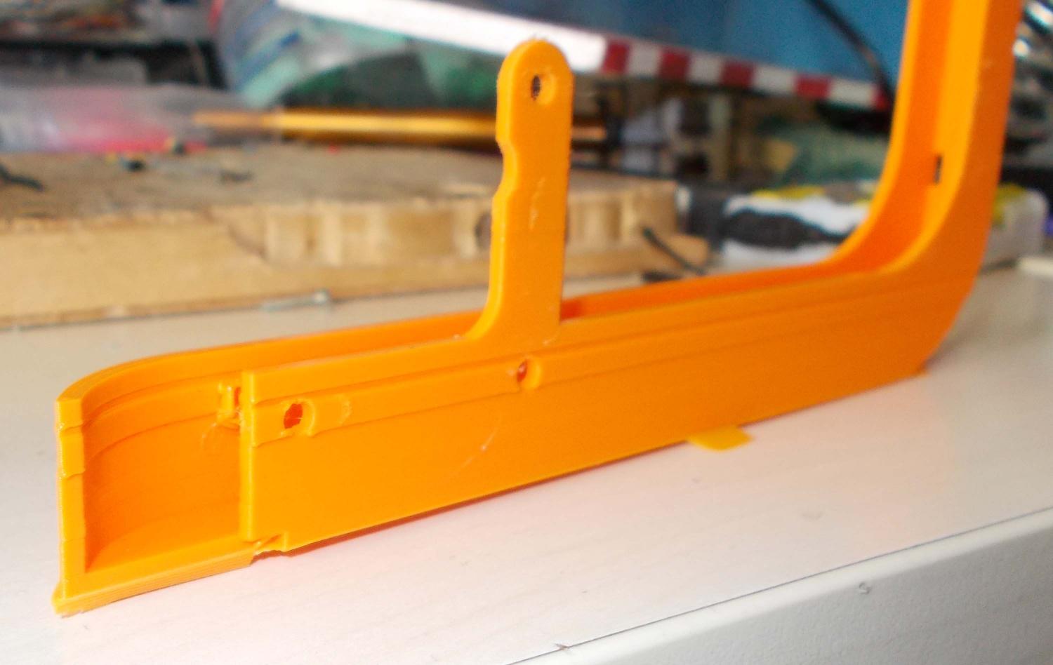

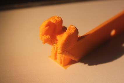

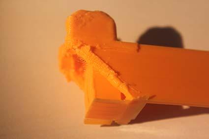

stamattina sono proprio demoralizzato, sono sewttimane che cerco di stampare qualcosa di decente con la mia CR-10 e salvo rarissimi casi non ci riesco. Vedo in particolar modo su thingiverse che si realizzano capolavori, ma io non riesco a stampare un semplicissmo pezzo senza colature, sbordi, pareti deboli So che la mia stampante è una cinesata, ma ho una buona capacità di fare lavori manuali e di sistemarla man mano che si presentino i problemi, e pensavo di risolverli un po per volta Ho già buttato chilometri di filo per niente, ho già sostituito un sacco di cose, ugelli, gruppo hotend completo, motore estrusore, tubo teflon .... Ho provato ormai tutti gli slicer, il migliore mi sembra simplify, ma gli errori di stampa continuano. Quando non sono le pareti verticali che non sono legate fra di loro, sono i fori che non riescono, oppure come in questo caso .... Per favore c'è qualcuno che sa dirmi dove ho sbagliato, a cosa è dovuto il pezzo doveva essere così, un semplicissimo attacco della catena al gruppo hotend per il cavo sull'asse X Ma è venuto così Scusate lo sfogo, ma sto seriamente pensando di abbandonare la stampa 3d..... Carlo B. -

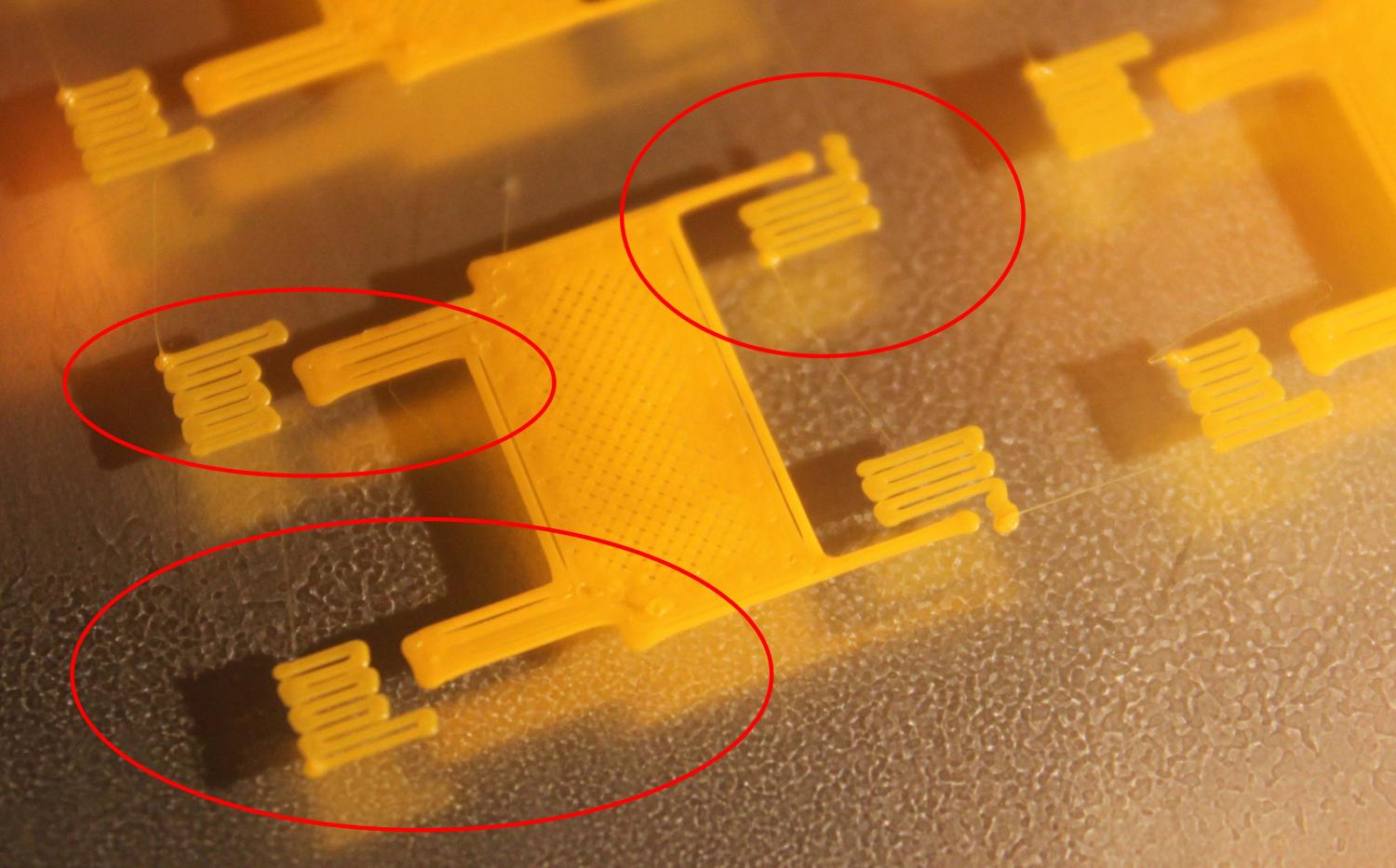

sì, quelli piccoli sono supporti, ma è presente anche nel pezzo, anche se non si vede bene nel primo layer le linee sono distaccate come quelle dei supporti, -

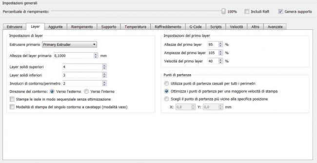

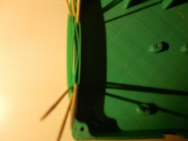

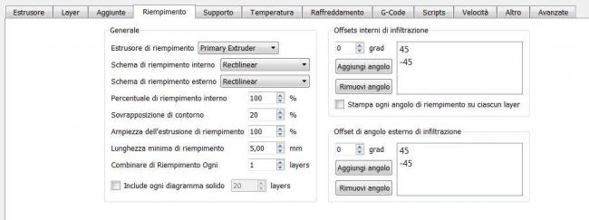

Che impostazione devo modificare in Simplify per avere le pareti verticali unite e non a singoli fogli come si vede dalla foto? Ho messo gli stuzzicadenti solo per evidenziare meglio il problema. Solo le pareti verticali sono così a fettine e non unite tra di loro

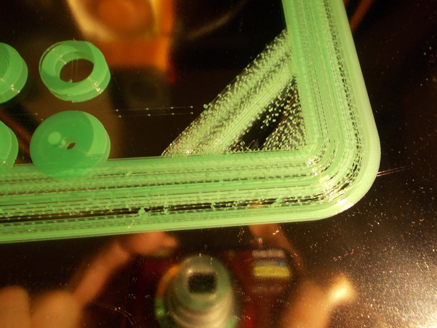

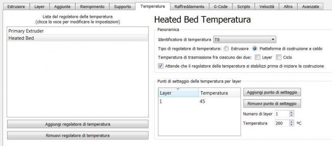

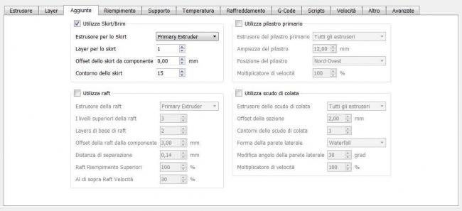

A cosa può essere dovuto questo errore di stampa rarefatta già nel brim? Ormai ho controllato tutto: - piano di lavoro livellato (l'ho persino sostituito con uno specchio) - l'ugello non è otturato - hot end va in temperatura - controllato motore estrusore - controllato grano vite godronata su motore estrusore Materiale PLA Filoalfa stampato a 195 e 25 il bed Deve essere qualche impostazione di Cura, perchè i cerchi (stampati in modo regolare) sono il brim di un altro progetto Dove potrei ancora intervenire?

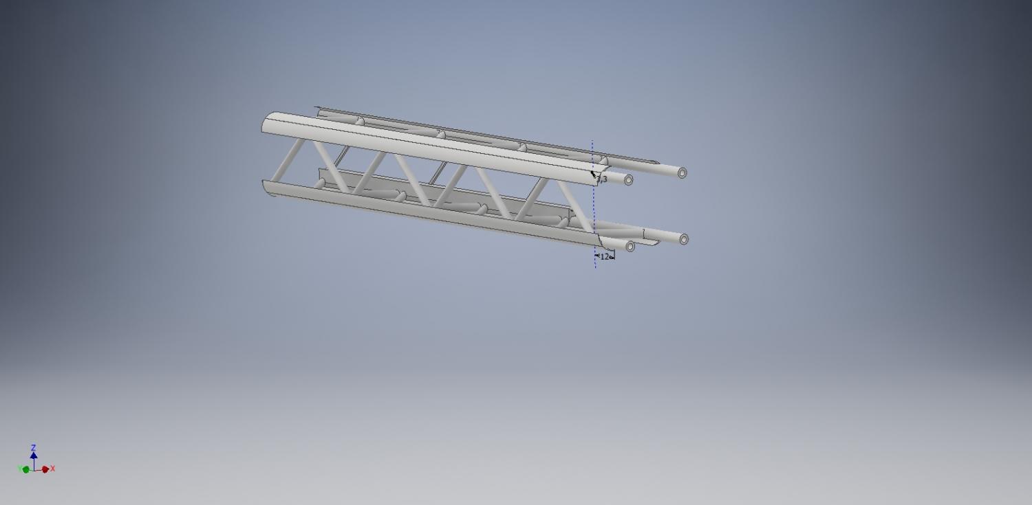

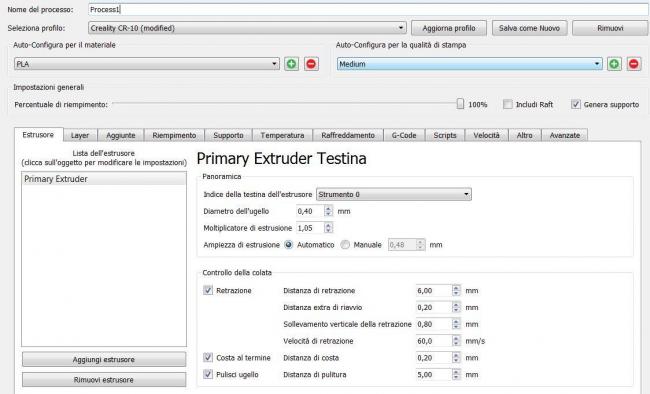

Vorrei stampare un traliccio per modellismo che ho disegnato, ma sto incontrando un sacco di problemi. Sto usando PLA Filoalfa Grigio Metallico Lo stampo verticale altrimenti mi si riempie di supporti (uso Cura) e poi staccandoli rompo parte del traliccio Ho impostato: Qualità Altezza dello strato: 0.1 mm Altezza dello strato iniziale 0.2 mm Larghezza della linea: 0.4 mm Riempimento 100% (tanto è piccolo, il diametro dei cilindri laterali è di 4 mm) Materiale Temperatura ugello: 195 Temperatura piano: 45 Retrazione Distanza di retrazione 5 mm Velocità di retrazione 40 mm/s Z Hop abilitati con altezza retrazione 2 mm Velocità di stampa 60 mm/s Adesione piano di stampa: Brim Dopo solo 1 cm in altezza l'ugello sbatte contro le colonnine laterali e me le butta giù e in più la stampa è piena di ragnatele di fili piccolissimi Ho controllato che l'ugello sia calibrato con il piano, ma non so più cosa provare Qualcuno ha esperienza in merito Grazie -
