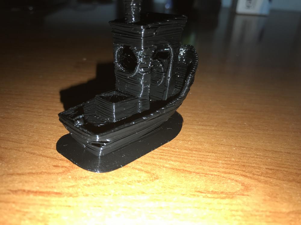

Sono " disperato " ho una cr-10 con una skr 1.3 driver TMC 2208 in uart mode Marlin 2.0 ...non riesco in alcun modo a togliere i "blobs" la calibrazione dell' estrusore è perfetta ho controllato se il tubo in PTFE ostruiva , ho cambiato il tubo , ho cambiato l' estrusore , ogni singola impostazione di retraction , speed , coastings , wipe nozzle linear advance non funziona causa bug Marlin con i driver , First layer perfetto eppure ogni volta che stampo alla chiusura del loop c'è un blob .... piccolo....ma c'è... Se qualcuno a un idea ...sparate pure

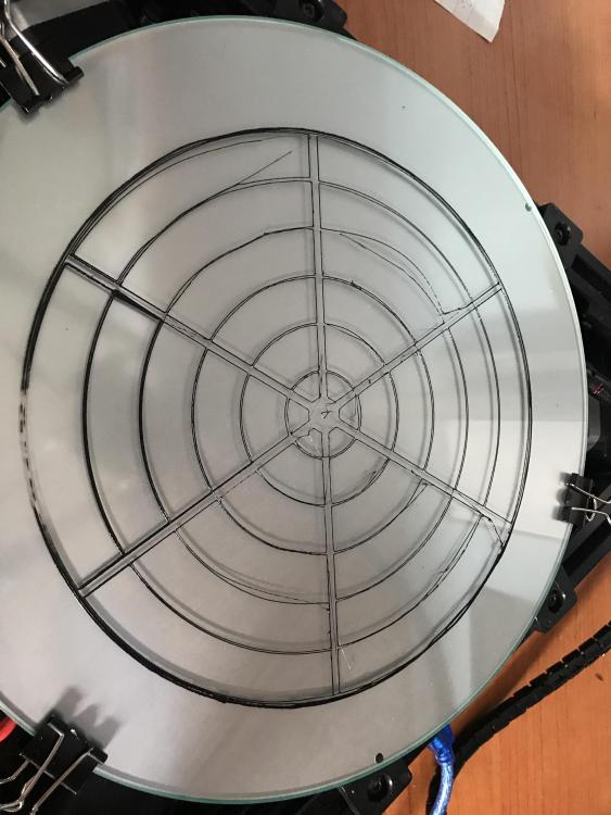

Perché la stampa comunque non era livellata bene ...aggiustando le viti dei fine corsa riesco ad avere una stampa decente ...ora però sto cercando un modo per rendere almeno l’ auto leveling autonomo perché calibrare a mano ogni volta è un suicidio... Sent from my iPhone using Tapatalk- 111 risposte

Ok allora lo z offset non viene modificato con cura quindi mi tocca andare a sistemare le vitine dei fine corsa comunque ho provato ma nulla lo fa comunque ....- 111 risposte

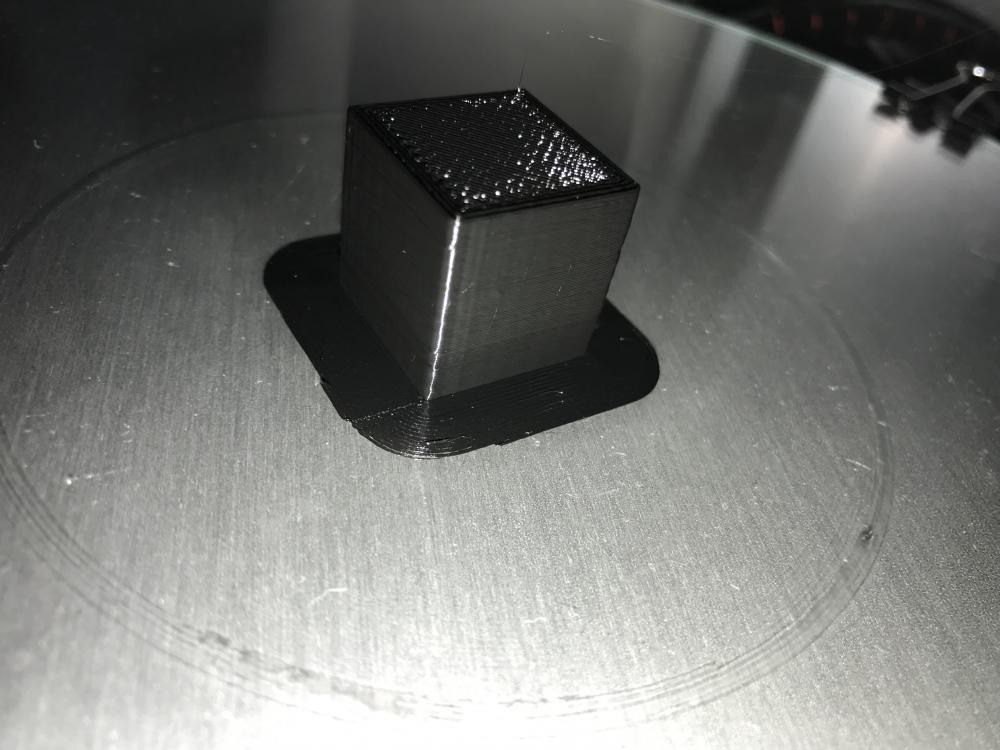

provo a fare un turture test vediamo come va comunque ho sistemato ancora una volta i fine corsa orastampa perfetto ...però possible che da Cura non riesca ad andare più in basso ?- 111 risposte

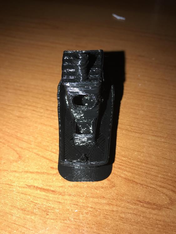

La retraction è attiva e l' ho anche aumentata di 10 mm/s na non ho toccato la quantità di filo che sposta adesso è a 6.5mm ...la aumento ? o qualche consiglio su parametri da cambiare ?- 111 risposte

06E8C266-206E-488B-B7F8-46BAFE2D01AD.MOV Non so se riuscite a visualizzare il video....comunque durante la stampa quando l' extruder passa da una parte all altra sopratutto ho notato nel fare forme ovali o cerchi si trascina sempre un pezzo di filamento- 111 risposte

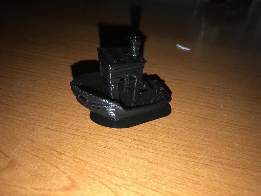

io ci ho provato Beh il first layer non è venuto male sulla c si è trascinato qualcosa e sulla D non ne ho idea ho stampato a 0,4 con 40 di velocità 130 di travel La domanda è ....più grosso è il filamento più veloce bisogna andare e viceversa ? o che ne so scritte forme geometriche particolari richiedono un filamento più piccolo ? Comunque ho notato che con il first layer ben fatto vengono stampe anche più solide- 111 risposte

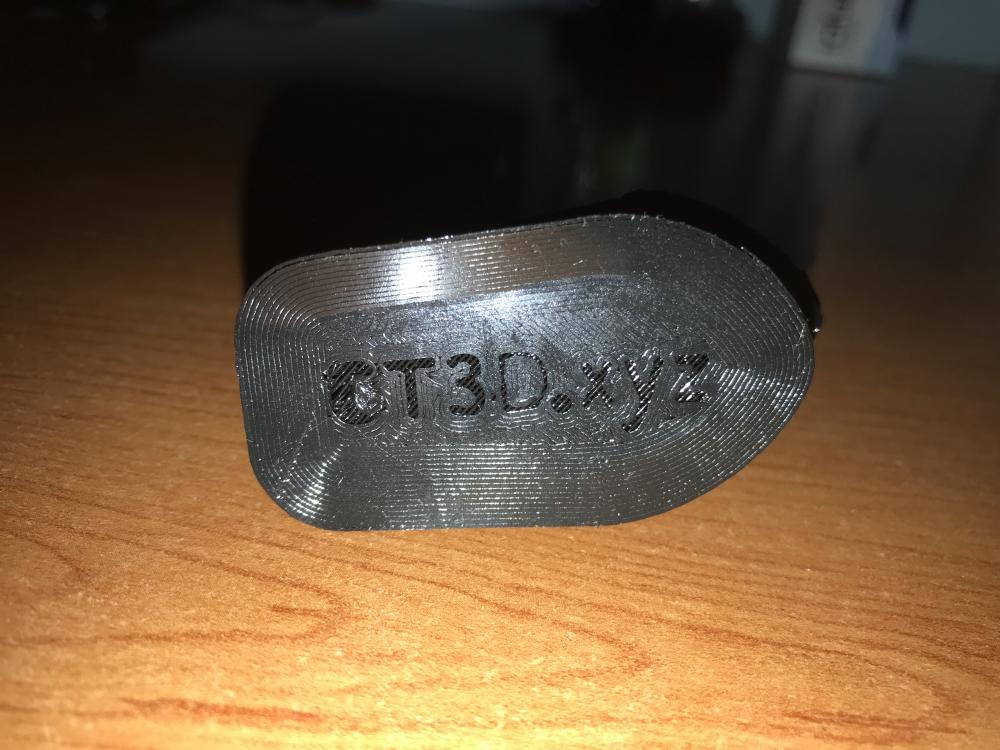

Ma si può aggiustare anche l’ Ultimo layer ? Mi sembra bene no ? Il first layer è praticamente un foglio di carta- 111 risposte

si si è più omgeneo- 111 risposte

provo a regolare le viti degli end stop un pelino più basse e vedo che succede- 111 risposte

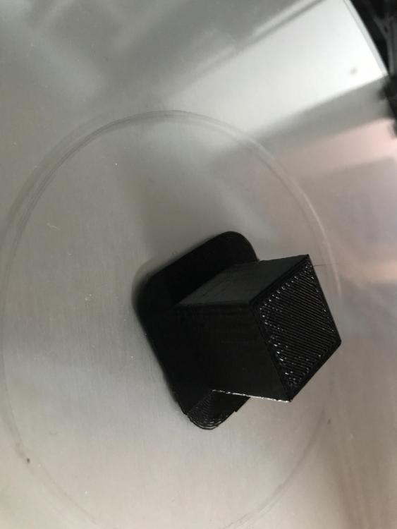

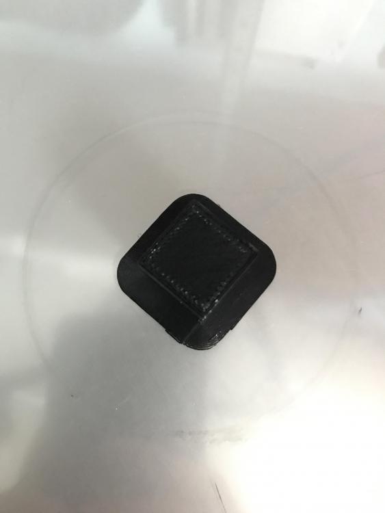

Allora ho stampato mezzo cubo per 2 volte ...i lati vengono bene ma gli angoli si staccano sempre dal piano :/ uso lacca splendor- 111 risposte

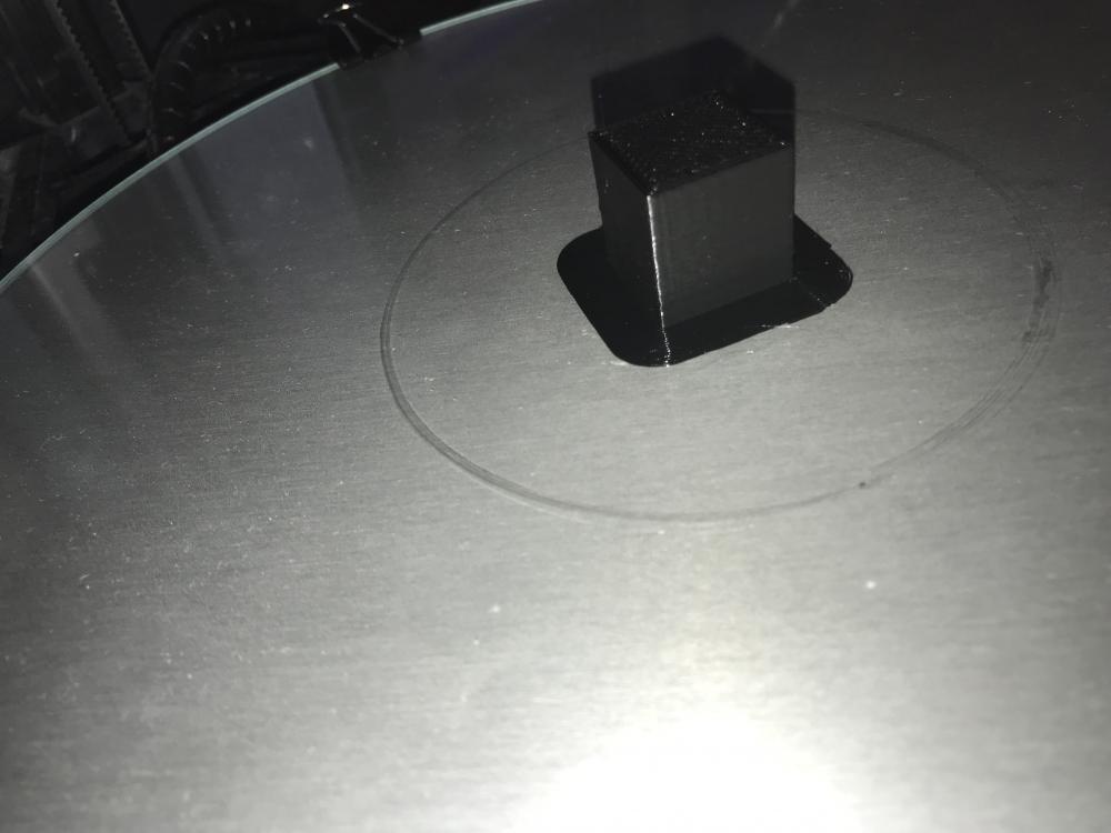

l’ Unica cosa che ho trovato “fuori posto è che in cima il “tetto” era di 1 mm più o meno sopra le barre ora le ho allineate tutte alla stessa altezza calibro e provo a atampare però adesso che l' ho alzata ho notato che anche la parte superiore è più fuori ....questo sballamento di altezza potrebbe giustificare lo scorretto livellamento del piano anche se ....se la stampante fosse come in questo caso leggemente più alta non andrebbe a incidere sul piatto ....- 111 risposte
