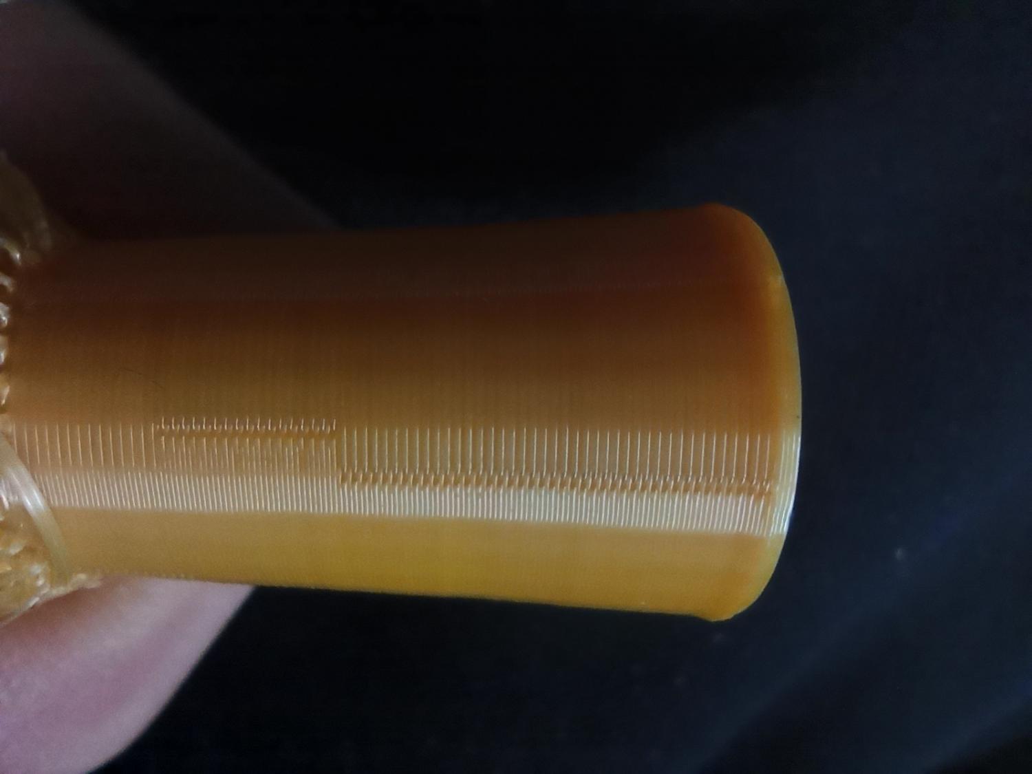

Sono " disperato " ho una cr-10 con una skr 1.3 driver TMC 2208 in uart mode Marlin 2.0 ...non riesco in alcun modo a togliere i "blobs" la calibrazione dell' estrusore è perfetta ho controllato se il tubo in PTFE ostruiva , ho cambiato il tubo , ho cambiato l' estrusore , ogni singola impostazione di retraction , speed , coastings , wipe nozzle linear advance non funziona causa bug Marlin con i driver , First layer perfetto eppure ogni volta che stampo alla chiusura del loop c'è un blob .... piccolo....ma c'è... Se qualcuno a un idea ...sparate pure

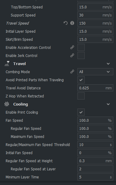

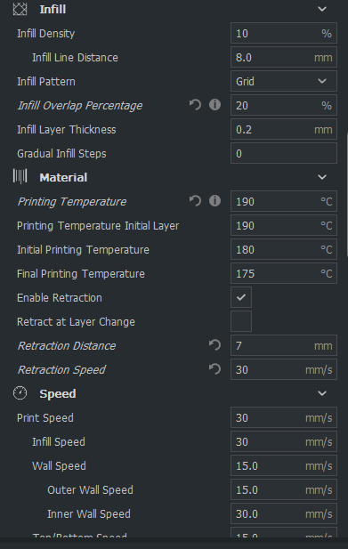

40 mm/s 200 gradi ho provato a 30 a 190 e migliora ma non abbastanza- 111 risposte

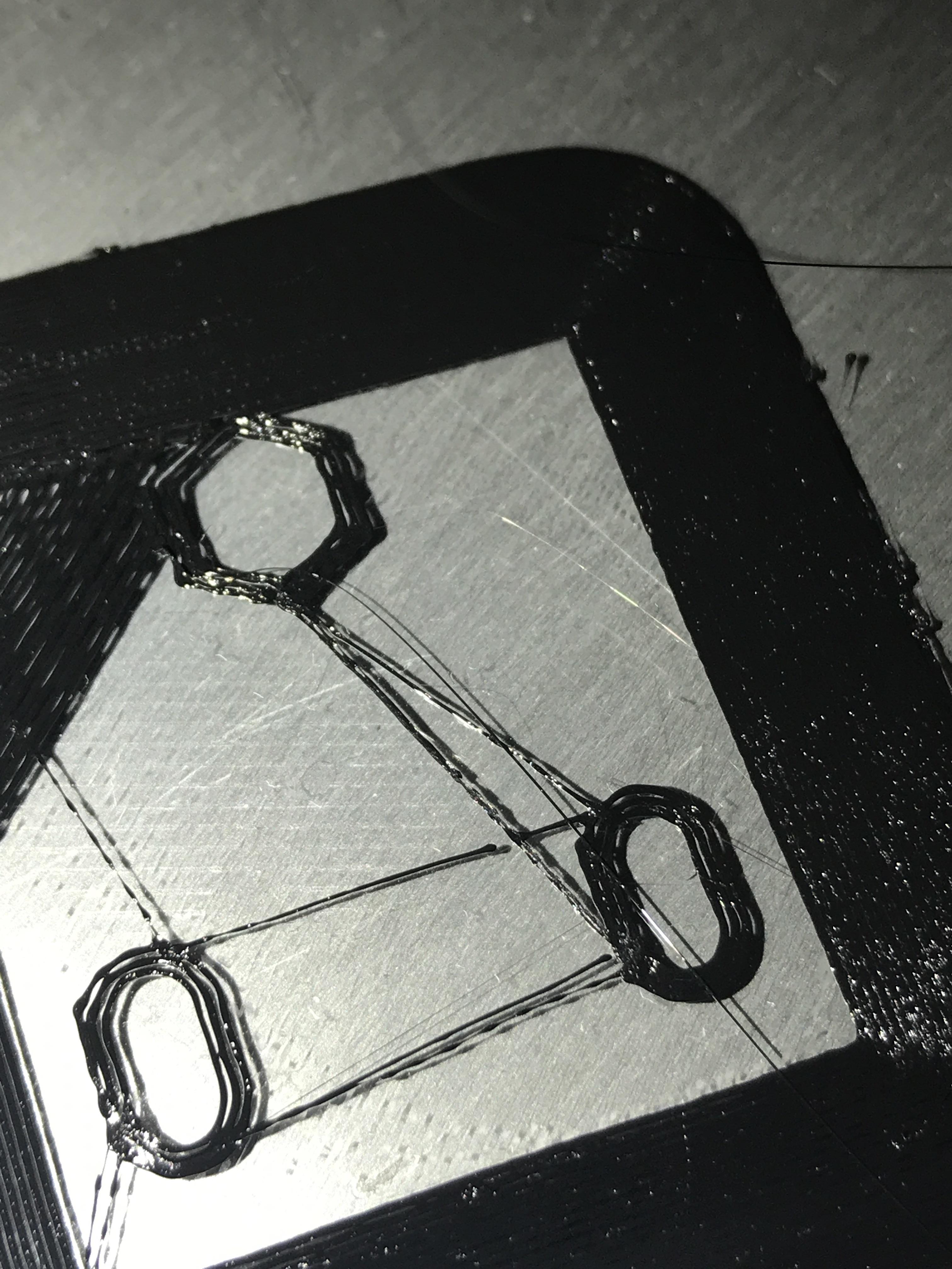

Poi in oltre ho notato un altra cosa che mi ricordo aver visto in dei video riguardanti però marlin 1.1.4....quando si sposta velocemente da una parte all altra del piatto l' extruder fa una curva che beh va a toccare il pezzo che sta stampando- 111 risposte

La retraction è attiva e l' ho anche aumentata di 10 mm/s na non ho toccato la quantità di filo che sposta adesso è a 6.5mm ...la aumento ? o qualche consiglio su parametri da cambiare ?- 111 risposte

06E8C266-206E-488B-B7F8-46BAFE2D01AD.MOV Non so se riuscite a visualizzare il video....comunque durante la stampa quando l' extruder passa da una parte all altra sopratutto ho notato nel fare forme ovali o cerchi si trascina sempre un pezzo di filamento- 111 risposte

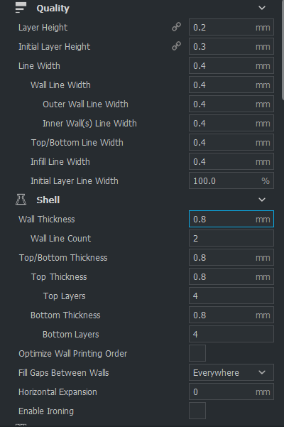

quello stock della kossel 0,5 se non sbaglio- 111 risposte

si ma se voglio stampare a 0.4, 0.5 ?- 111 risposte
