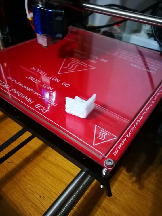

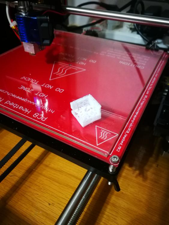

    Ho cambiato l'ingranaggio all estrusore ed ora va Scarsi risultati ma miglioreremo Il "tuo"angolo...

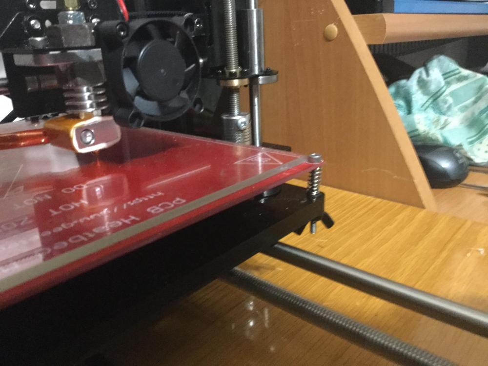

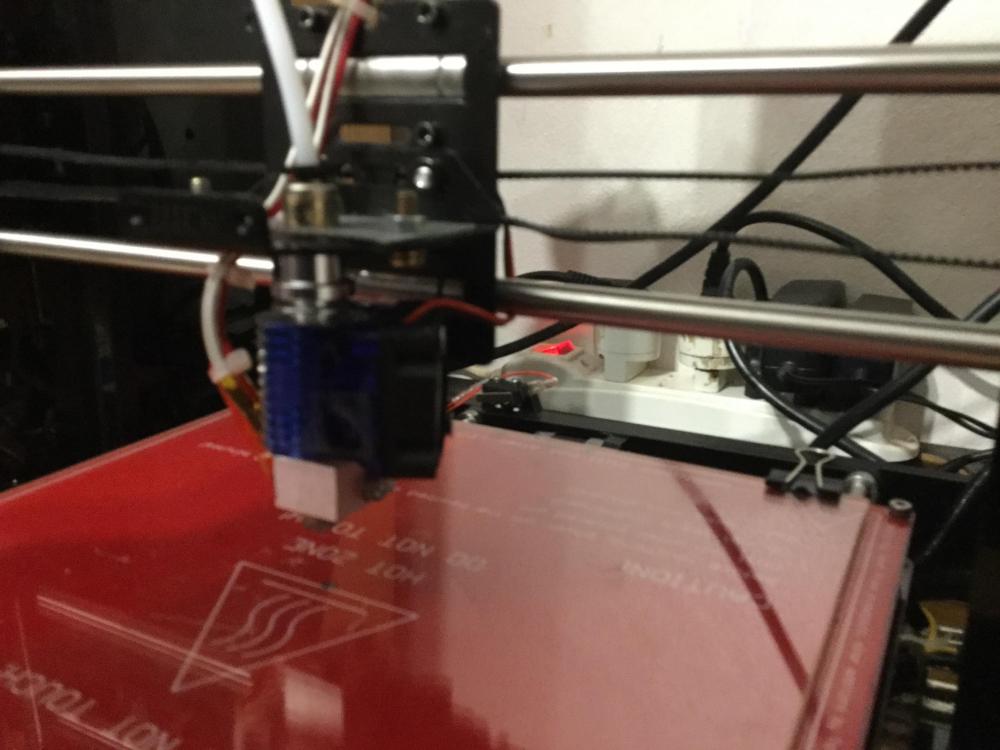

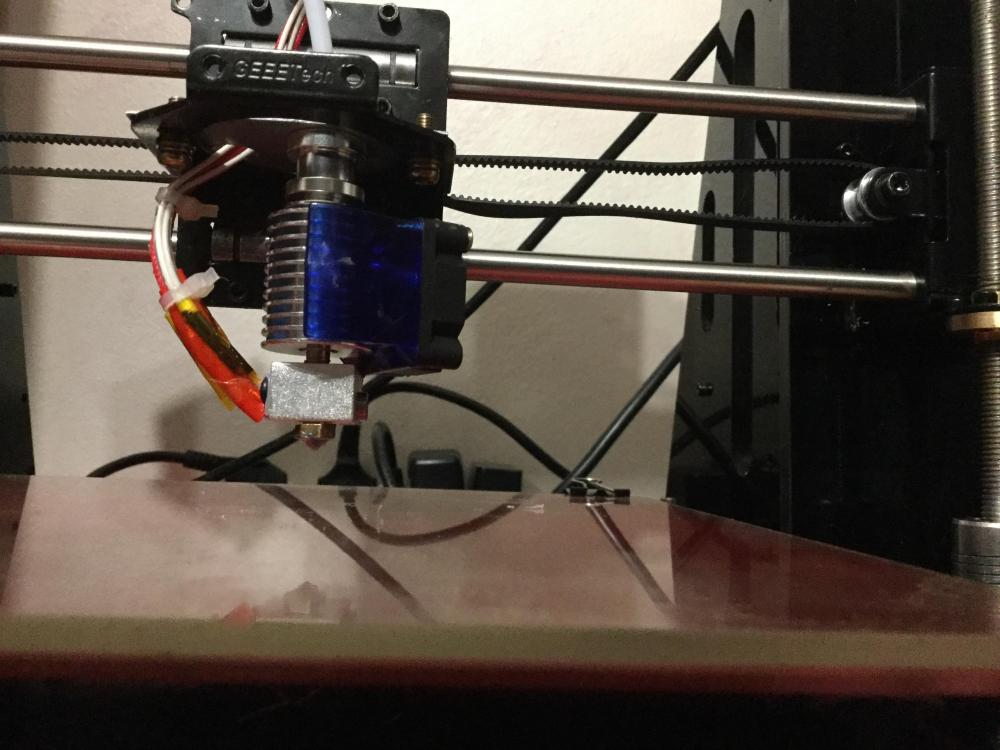

    Grazie ecco le foto della stampante finita ho modificato, cioè, fatto in casa il supporto hot end cambiato l'estrusore j-head v6 alla modica cifra di euro11,89 su Amazon prime

    Sono rientrato ieri a casa finalmente... montato il tutto è provato ma lestrusore scatta sempre farò delle prove anche sulla verf una domanda: il filamento lo inserisci, nell'hot end, a temperatura o a freddo? la distanza dell'ugello dal piatto lo da il finecorsa Z? cioe la regolazione piatto la faccio quando è in home Z (vedi il comando da repieter) ciao grazie

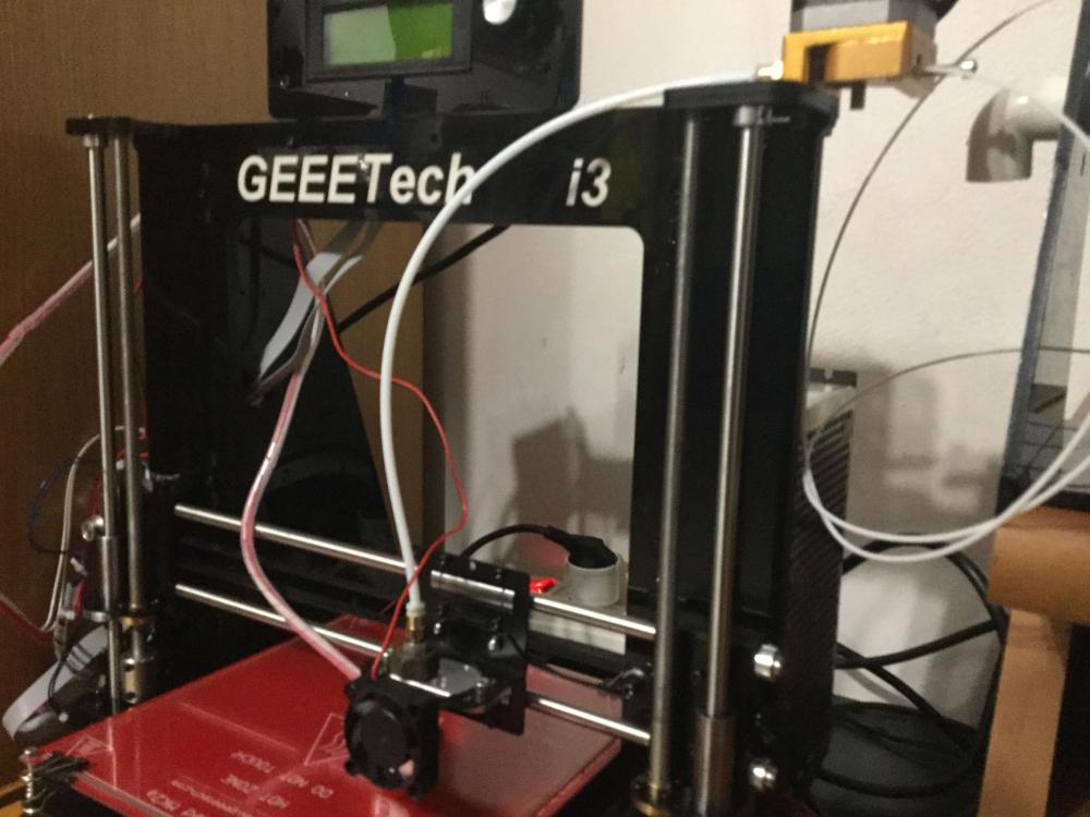

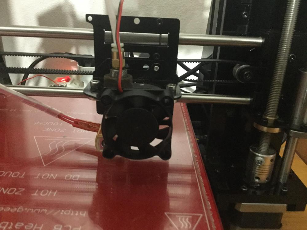

  17. se posso... io ho montato la stessa stampante da poco quando hai settato il tutto bax22, prova a cambiare l'estrusore e davvero pessimo quello in dotazione e il nozzle (ugello è da 0.3 e non come indicato da 0.4 (almeno sulla mia)) io ho modificato completamente il sistema ed ho optato per il sistema bowden, cambiano l'estrusore visto che non sono espertissimo speriamo bene, mi deve arrivare un tubetto e poi lo provo ciao la mia è così ora..(estrusore mk9 bowden)

    Grazie la monto... ho fatto un po' di corsa e artigianalmente (vedi l' errore del tubetto corto) per 'hot end ho filettato un raccordo che avevo è unito hot e il raccordo del filamento beh comunque poi ti dico ciao Mi fa piacere il file stl ventole ne ho tante,montavo da me i miei pc (ora ho il Mac da qualche anno ma ho rimontato un window dedicato alla stampante 3D)

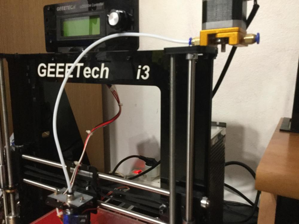

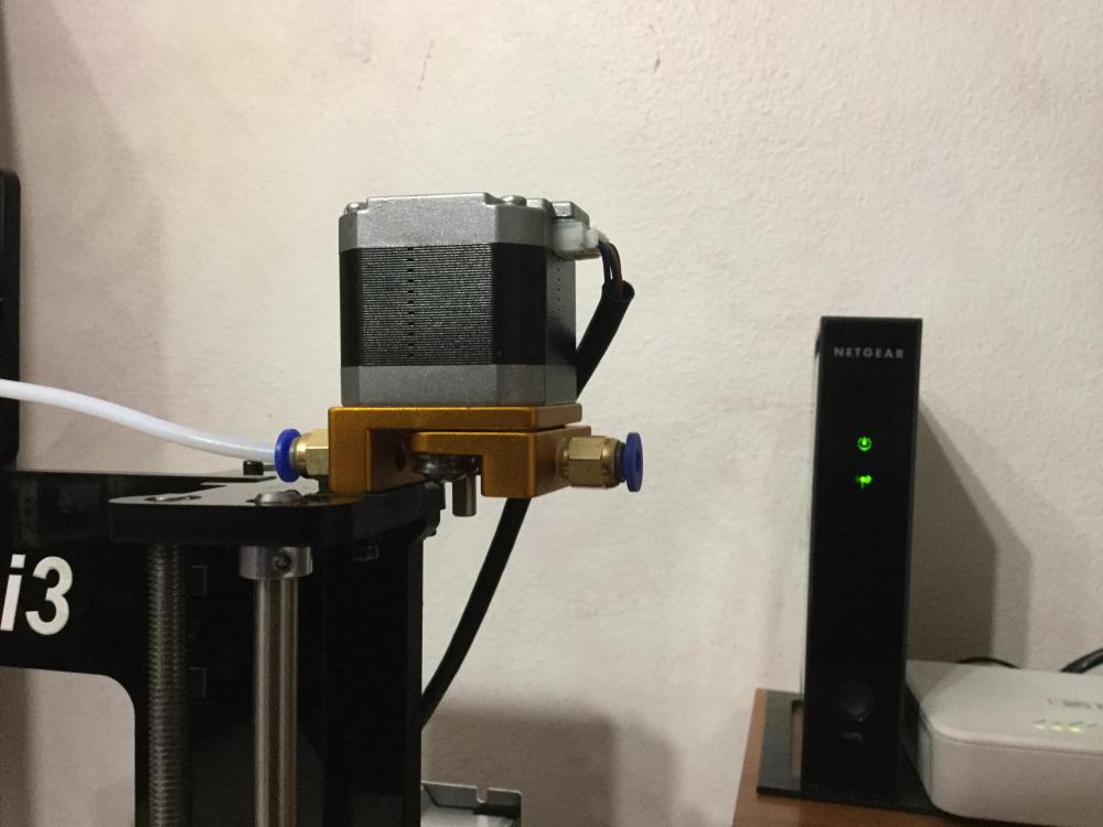

    Come ti sembra così... beh dal mollettone ingrombrante qualche progresso l'Ho fatto no? non so se funziona però perché tagliato il teflon troppo corto...va beh devo aspettare martedì quando mi arriva insieme al giunto che manca all'inizio dell estrusore il filamento ( misurato ) arriva tranquillamente al nozzle anche l estrusore mi sembra sistemato bene sul telaio (ho sfruttato i fori delle viti ventola) che ne pensi? ciao grazie per tutto

    grazie come fissi l'estrusero sopra la stampante i3?
  23. King
    king
    per favore mi posti la foto dell'attacco del tuo hotend? credo di aver trovato l'unico estrusero difettoso ne prendo un altro per il mk9 sostituisco solo quello ciao
