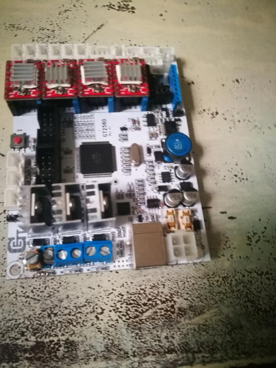

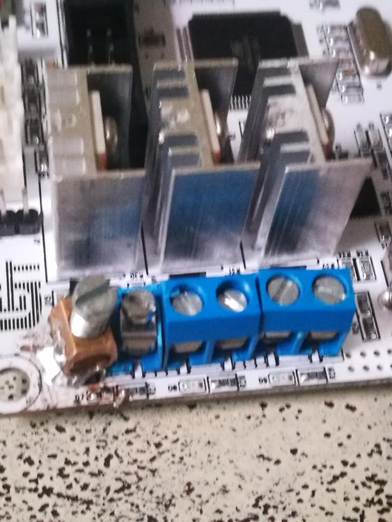

    Ho saldato un contatto ma la temperatura non si regola più Si con il nuovo hotend sia con l'altro Mi sa che devo proprio cambiare la scheda soluzioni alternative?

    mi si è dissldato il contatto dell hotend senza stare a saldare la scheda se uso i contatti dell hotend 2 che succede? e fattibile? grazie a tutti

    È la solita tg 2560 della geeetech Gt scusa
  13. King
    king
    no niente prolunga il filo originale e lungo abbastanza se tocco (stampante accesa) i contatti dell hotend con il tester, mi dovrebbe dare la tensione invece resta a zero 8stmpante accesa) invece e resistiva
  14. King
    king
    quanto è la tesione12v vero? tensione

    Non scalda hotend, pensavo fosse partito e l'ho acquistato ma oggi, messo quello nuovo stesso risultato può dipendere dal firmware? Mhhhh difficile vero? quale può essere la causa? ciao a tutti grazie Non si smette di giocare perché si diventa vecchi ma si diventa vecchi se si smette di giocare...
