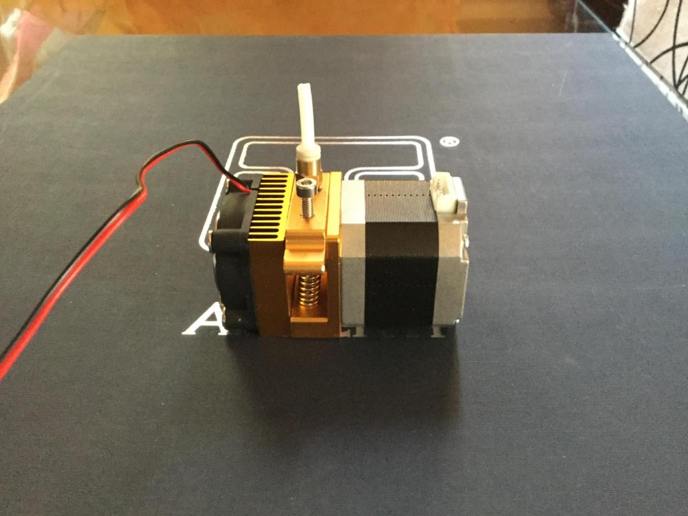

    Montato mk9 non passa il filamento, non arriva all' estrusore... sono li lì per rinunciare e buttare via tutto... non so più che fare...

    king
    Grazie ma per ora se lo monto così come da foto stampa o no? (se riesco a stampare alla fine sarà merito tuo non mio) ciao

    Così come esrtusore "normale" non può funzionare? vero perdo l'efffetto bowden ma...per me sarebbe più semplice... Bella tua i3 così ma l'hotend come è fissato?(dove esce il filamento estruso)

    Si c'erano i giunti e il tubetto ptfe basta collegare il collegamento del tubetto sopra estrusore (dove si inserisce il filamento) basta anche un pezzetto di teflon che sporge? Funziona normalmente il tubetto in ptfe? Cioè si inserisce il filo normalmente ho smontato l'hot end e provo ad adattare la piastrina del vecchio estrusore domani provo ciao grazie

    ciao l'estrusore mk9 è arrivato non tornano i fori dell'anello di supporto rispetto all'mk8, per fissarlo sul carrello dell'asse x qualcuno può suggerirmi qualcosa? avevo pensato di usare la piastrina dell'mk8 ma devo smontare l'estrusore nuovo

    Ho preso mk9 l'estrusore mk8 montato sulla mia ha il trascinamento in acrilico.. Oggi mi arriva, vediamo grazie per le dritte... gli originali bowden costano molto ma con i link che mi hai dato diventano accessibili vero ora provo mk9 in metallo credo di risolvere, ti dico poi ciao
