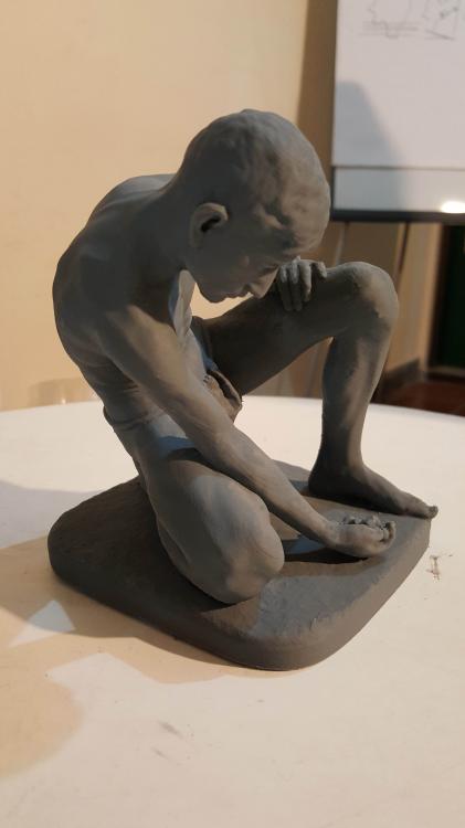

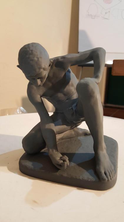

Pubblico alcune foto di un modello appena "sfornato" della scultura "Marble Player". Il modello è di 13x12x15 cm, e ha richiesto 38 ore di stampa. Mi piaceva particolarmente la plasticità della posa, e la difficoltà determinata dalla presenza di molti supporti (che nelle immagini sono stati appena rimossi, senza alcun ulteriore postprocessing). Ho utilizzato un filamento sperimentale contenente polvere di cemento, di mia formulazione, per conferire alla statua (che rappresenta un giovane scultore indigeno di pietra tenera) un aspetto volutamente "polveroso". -

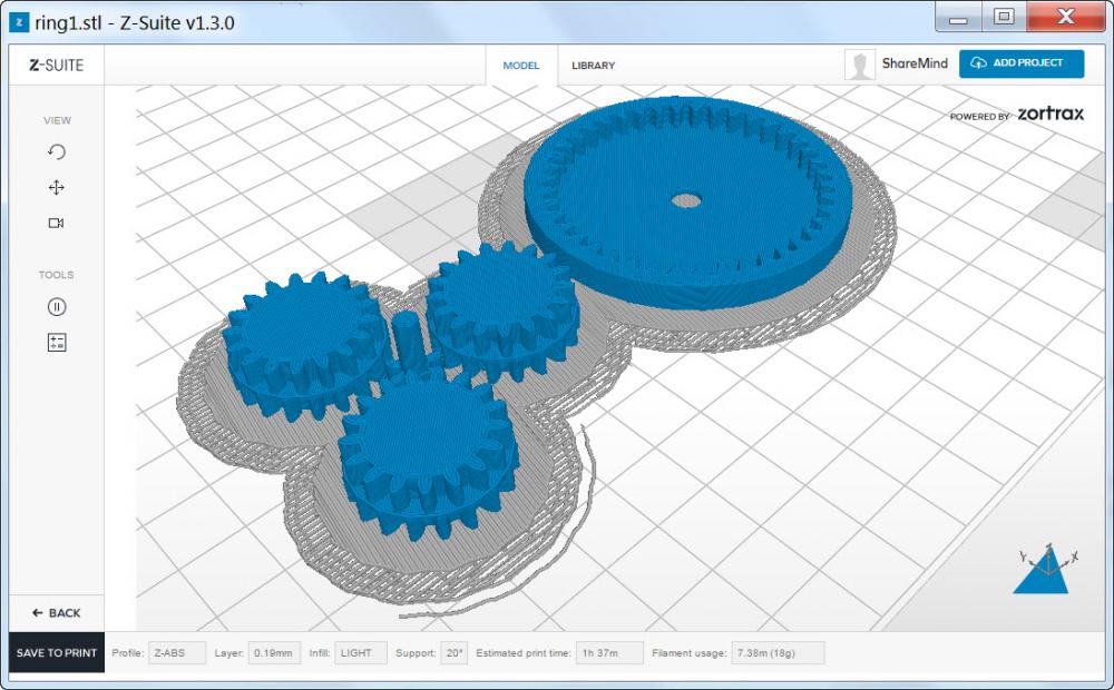

Per la Zortrax M200, i cinque ingranaggi vengono stampati con circa 20 cc. di materiale e in un tempo di 1h37 min., con spessore layer 0,19 mm. Il costo del materiale, utilizzando Z-ABS, è di 0,64€.

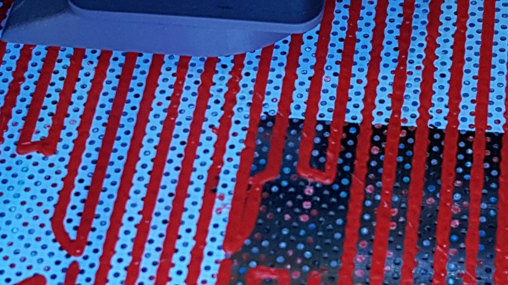

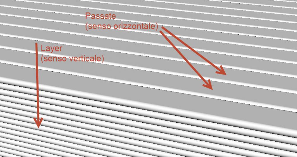

Per chiarire meglio, ho realizzato un modello in scala, in cui la larghezza della passata è 0,4 mm e lo spessore dei layer è 0,09 mm. -

Scusa AndBag, ma il limite del diametro dell'ugello non è superabile con nessun software. I software open consentono (entro certi limiti), di controllare la percentuale di sovrapposizione tra le passate, ma il diametro del filamento estruso resta sempre molto superiore al layer minimo. Di conseguenza, le superfici orizzontali o pianeggianti avranno sempre e comunque una distanza tra le passate molto maggiore di quanto non sia la distanza tra i layer (quando questa viene impostata su valori modesti, es. 0,05 mm o inferiori). Non si può semplicemente estrudere un filamento da 0,05 mm per via della viscosità dei termoplastici. Mi pare in ogni caso che siamo fuori tema di nuovo. -

Ciao Marco, Questo problema è comune a qualsiasi stampante a filamento ed è stato discusso molte volte. In particolare, nelle stampe Zortrax risulta comunque meno evidente rispetto alla maggior parte delle stampe effettuate con altre macchine. Mentre nella stampa di layer lo spessore di uno strato arriva ad essere molto sottile (0,09 mm) nel caso Zortrax, nelle superfici orizzontali la distanza tra una passata e la successiva è sostanzialmente pari al diametro ugello (0,4 mm), di conseguenza molto superiore. Questo fa si che con qualsiasi stampante FDM le pareti verticali o comunque ripide risultino più "rifinite" rispetto alle pareti orizzontali o comunque pianeggianti. Il problema si può parzialmente risolvere orientando il modello in modo opportuno, ovvero facendo in modo che le superfici più "importanti" o quelle che contengono maggiori dettagli vengano stampate in verticale. Puoi trovare un post relativo alla stampa di bassorilievi (mi pare nella sezione software) che ho scritto tempo fa, che tratta in dettaglio questo argomento. -
