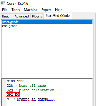

  10. Ciao, questa è una piccola guida alla risoluzione di un problema che può comparire quanto si ha una stampante con Marlin (firmware) e Cura (slicer). Problema: "dopo aver caricato il gcode sulla stampante e dopo l'autocalibrazione del piano (se presente) accade che il motore dell'estrusore spinge fuori il filamento di qualche millimetro, spesso rovinando la stampa ancora prima che possa cominciare". Come risolvere: Aprire Cura slicer e spostarsi sul menù di "Start/End-gcode" ovvero inizio/fine-gcode; nella sezione di inzio gcode (start.gcode) aggiungere il comando G92 E0 prima di M117 (vedi immagine in allegato), così facendo ci si assicura che il motore dell'estrusore venga settato correttamente in posizione di partenza.
