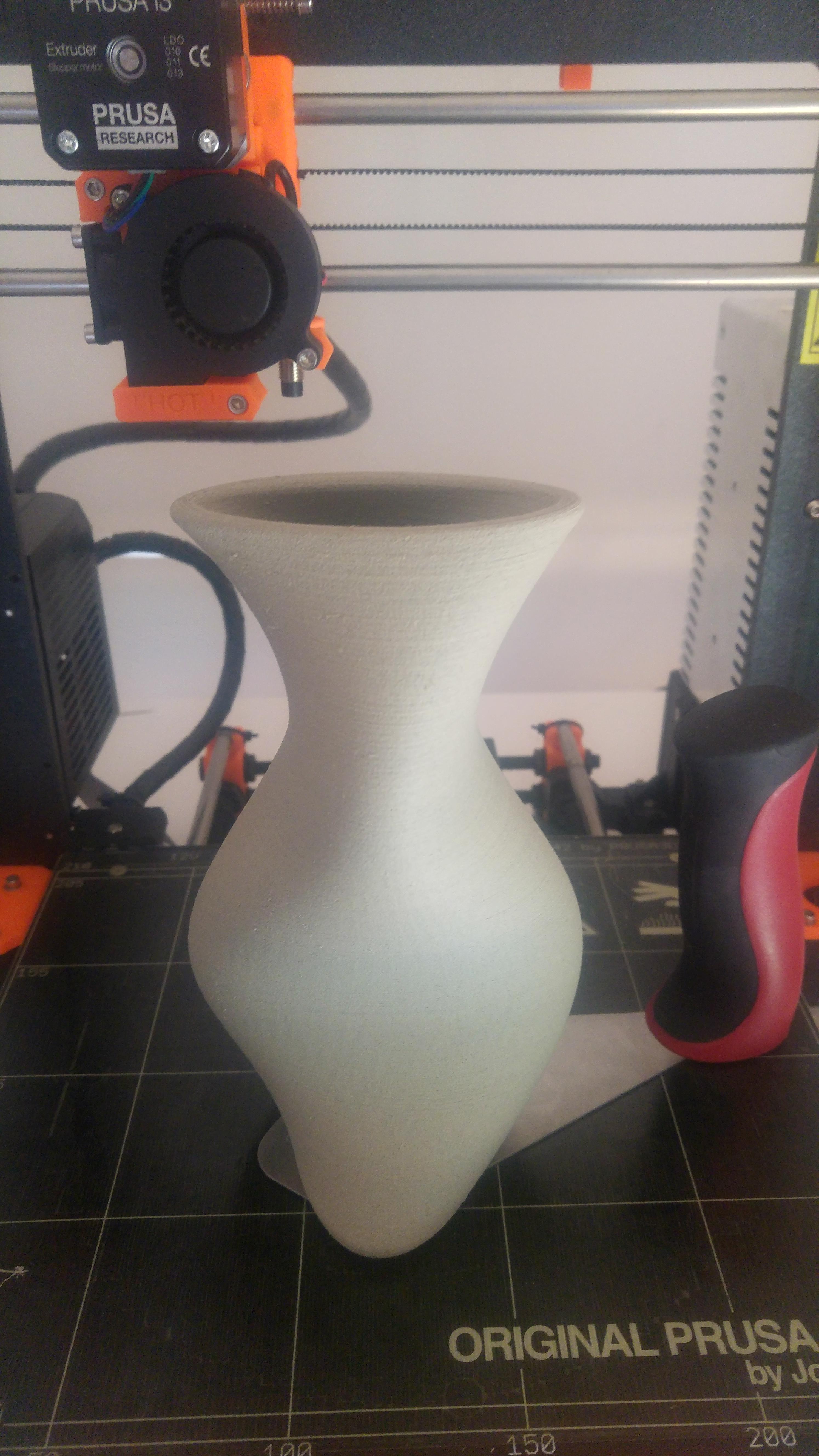

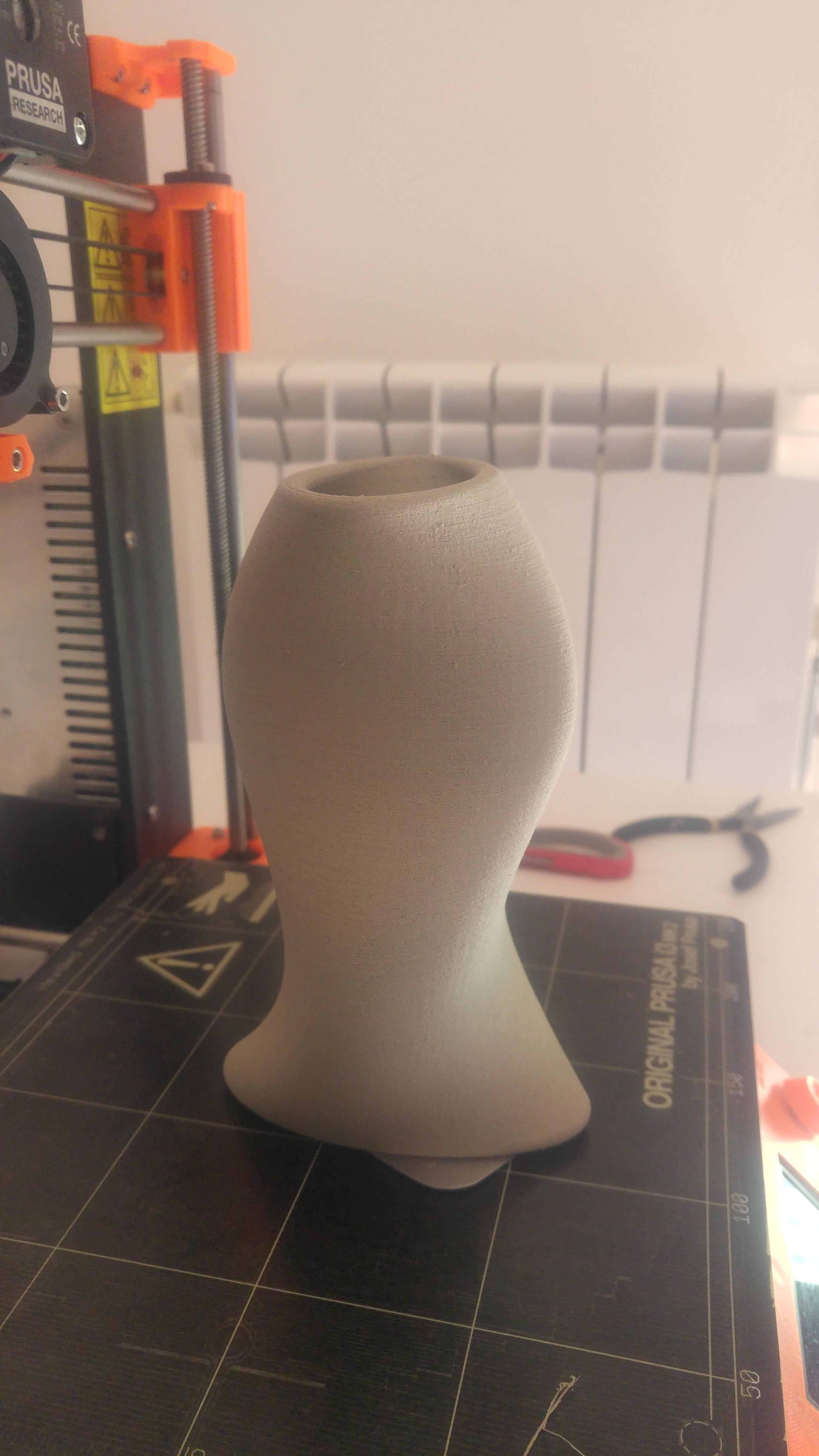

    Condivido la mia esperienza con il tipo di filamento di cui titolo, perchè è un materiale bellissimo da vedere, gradevole al tatto e davvero soddisfacente da stampare; (addirittura l'oggetto stampato rilascia un odore gradevole per giorni..) Ma può essere fonte di vari mal di testa per chi, come me, è in quella via di mezzo infinita tra "stampista di primo pelo" e "completo controllo del mezzo". Sono due le cose da tenere in considerazione: -Ugello: Minimo serve da 0.5. La mia Mk2 monta uno 0.4, e le prime stampe sono state un bagno di sangue. Non sono riuscito a finirne nemmeno una senza che l'ugello si intasasse. Ho montato uno 0.5 e le cose sono cambiate di molto ma ancora una percentuale di clog sopra il 40%, troppo per i miei gusti. Ho montato uno 0.6 mm ed è andato tutto liscio. -Temperatura: 175/180 gradi, sopra questa temperatura le fibre di legno bruceranno (nel vero senso della parola) e il vostro estrusore lancerà grumuli di materiale incendiato sull'hotbed, cosa non bella, ve lo assicuro. Inserisco un paio di foto dell'ultimo oggetto stampato, sperando di essere stato utile a qualcuno. .
