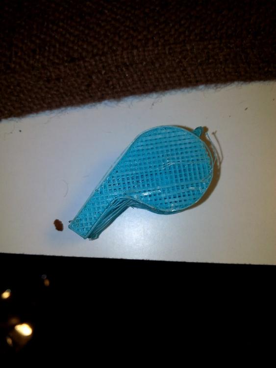

	  [Geeetech A10] - Livellazione assistita non affidabile?Alep ha risposto a Fabio_Dino nella discussione Problemi generici o di qualità di stampa Devi avere pazienza, io la prima volta ho impiegato un giorno per montare, un giorno per capire come far attaccare il materiale ed un giorno per fare la prima stampa che come puoi vedere faceva davvero pena
