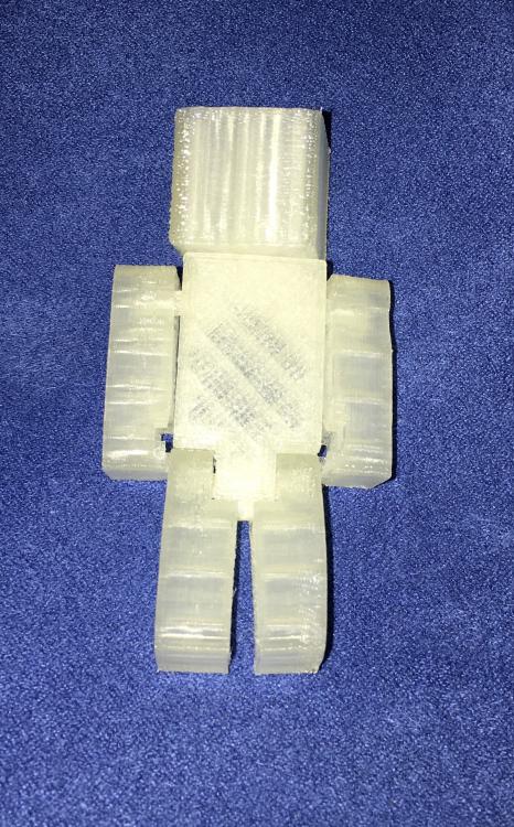

  7. Sul nastro ero riuscito a stampare questo, oggi ne su lacca ne su nastro, arrivato ad un certo punto fa leva sulle gambe e stacca la base. In compenso la stampa del polpo con una base raft che è venuta via in maniera che non avrei mai nemmeno immaginato mi sembra notevole

  10. Con l'euforia della novità mi era venuto in mente il foglio A4, singolo (troppo vicino) ho visto che le linee sul vetro apparivano discontinue, messo doppio mi sembrano correte, molto uniformi, appena posso provo con il biglietto da visita
