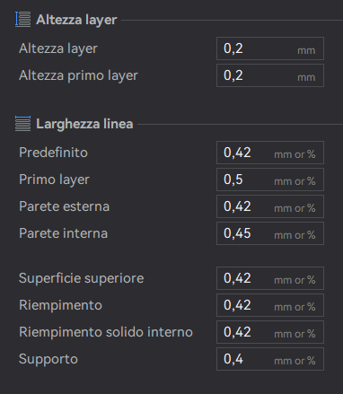

  1. @eaman aggiornamento : ho aumentato il flusso da 0.99 di default(flusso tarato come da test e dava 0 il quadratino piu liscio quindi l'ho lasciato invariato) l'ho portato a 0.994 e sembrerebbe che le pareti stiano piu attaccate. Il problema maggiore è quello dello sfregamento dell'ugello quando fa gli spostamenti nel vuoto, ho provato ad aumentare la zhop da 0.4 a 0.6 ma nulla . Adesso mi sorgeva un dubbio, ho misurato il profilo dell'asse X rispetto al piatto in verticale e ci sono 1.5 mm di differenza da DX a SX quindi il profilo dove scorre la testa non è parallelo al piatto quindi la zhop sentira la mesch del piatto quindi corregge di conseguenza o si sposta e stop ? questo spiegherebbe lo stisciamento sulla stampa se cos' fosse
  2. @eaman ho provato con la largezza a 0.42 e purtroppo il problema persiste le pareti non si attaccano bene tra le scritte e la cornice , ce un parametro per dare piu flusso nel primo layer che ne pensi? grazie mille
  3. Si diciamo che la storia migliora ma ancora si vedono in alcuni punti degli spazzi tra lettere e contorno
  4. Grazie per il supporto .. allora ieri sera dopo svariate prove forse ho risolto la storia delle pareti che si staccava semplicemente portando da 2 a 3 pareti
  5. A be si certo la scritta verde è alta 0.6 quindi sono 3 layer da 0.2 e la cornice nera e alta 1 mm
  6. Altezza layer o.2 il primo strato lo fa giusto non c'è sovraestrusione noto anche che le pareti non stanno unite tra di loro
  7. Niente anche con zhop a 0.6 sfrega ancora sulla stampa
  8. Lo zhop da 0.4 lo provo a portare a 0.6
  9. Grazie mille verifico se su anycubic next ci sono questi settaggi
  10. grazie per la risposta .. il problema che diminuendo il flusso globale che avevo gia calibrato poi si accentuerebbe il problema che le pareti non si attaccano piu bene accentuando l'altro problema delle pareti che si staccano .. non so se ce un parametro per diminuire il flusso solo del primo layer
  11. Buongiorno ragazzi, ho problemi di questo titpo, l'ugello nel primo layer sfrega sulla stampa rovinando le scritte, e lo fa solo sul primo layer, sovrapposizione delle pareti non ottimale. Su che parametri nello slicer posso andare a concentrarmi per risolvere quete cose? grazie mille
