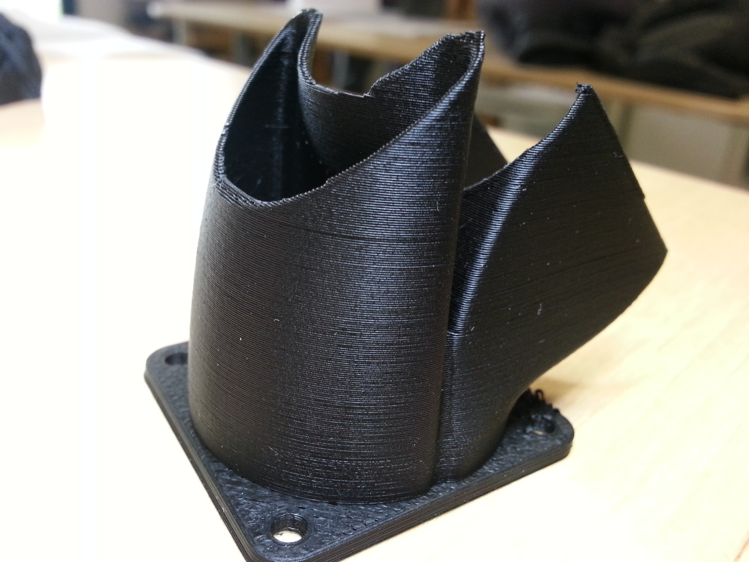

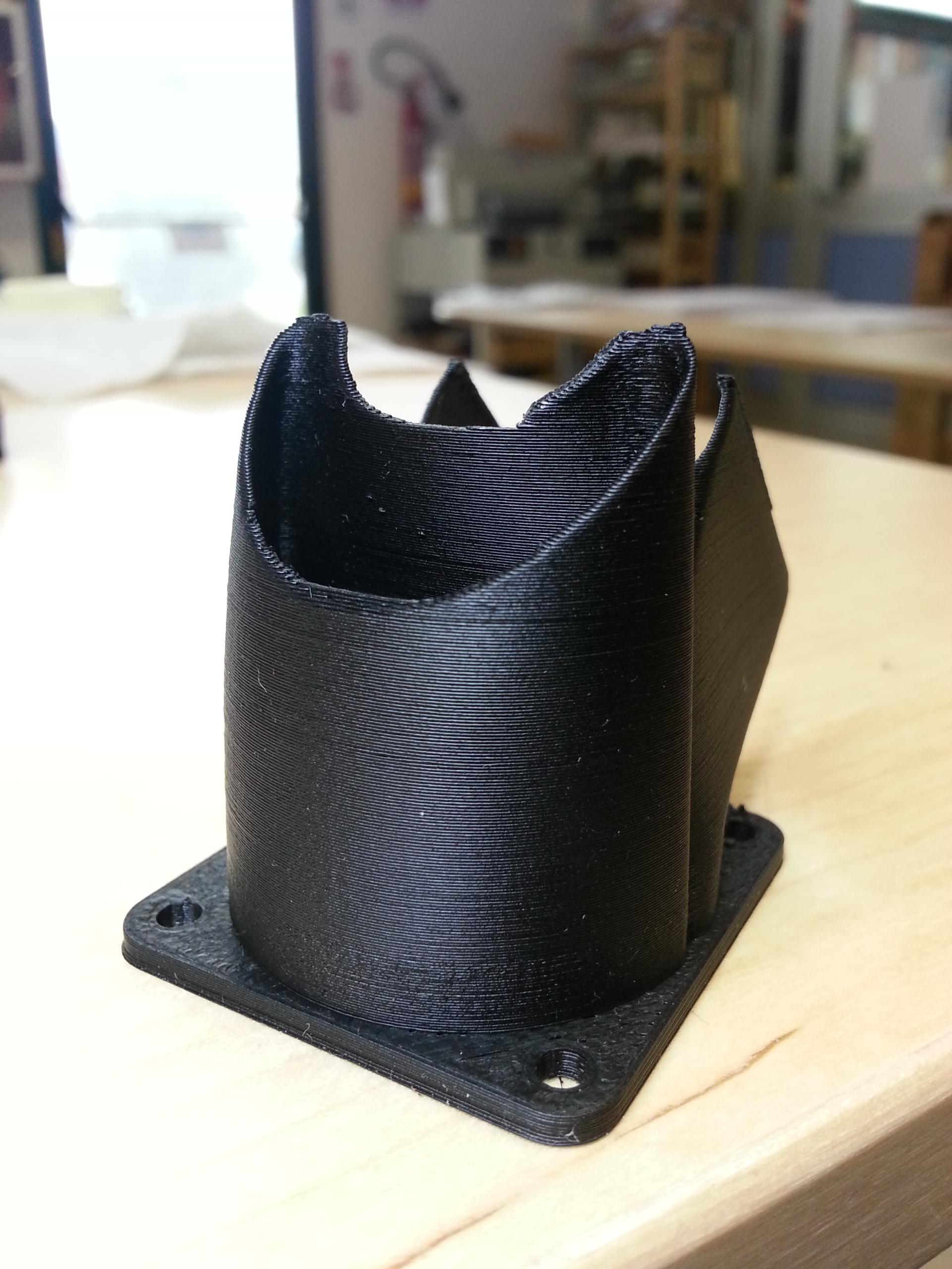

Altre fotine per voi... ecco il PLA LAYER (mi rientrerà a breve disponibile) FanDuct a 0.2 mm e la statuina a 0.12mm di risoluzione. Velocità sempre 50 mm/s -
