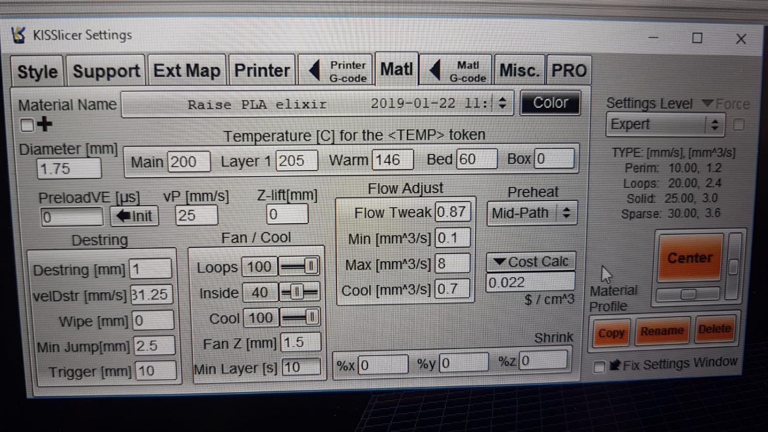

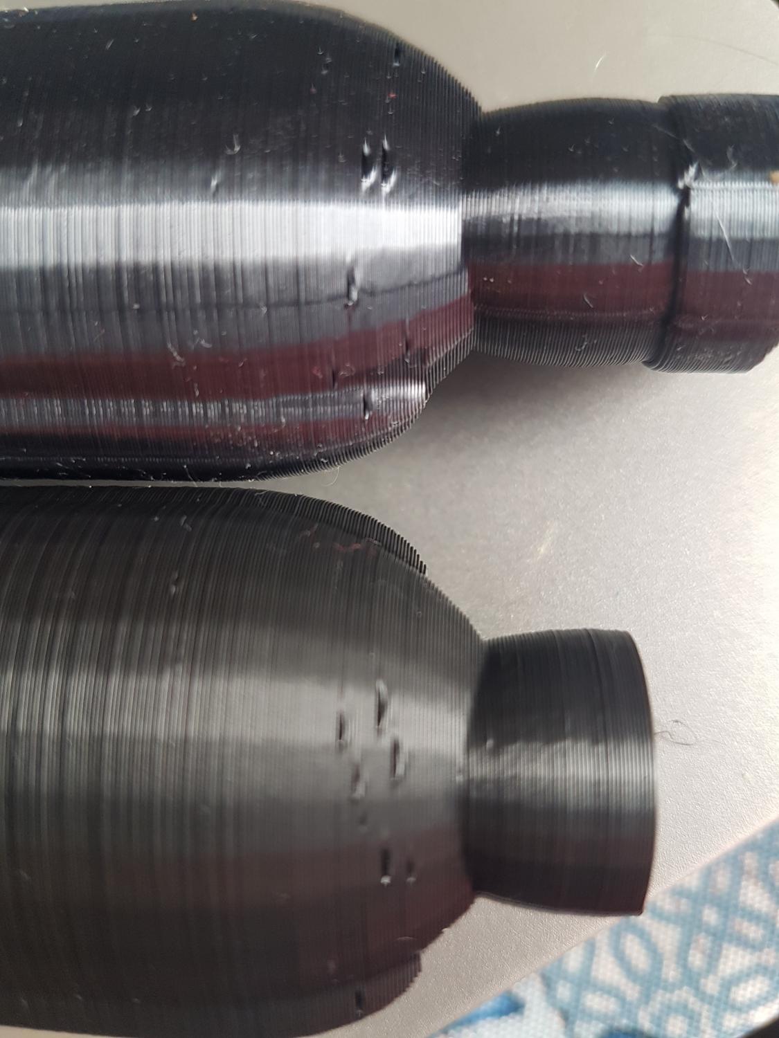

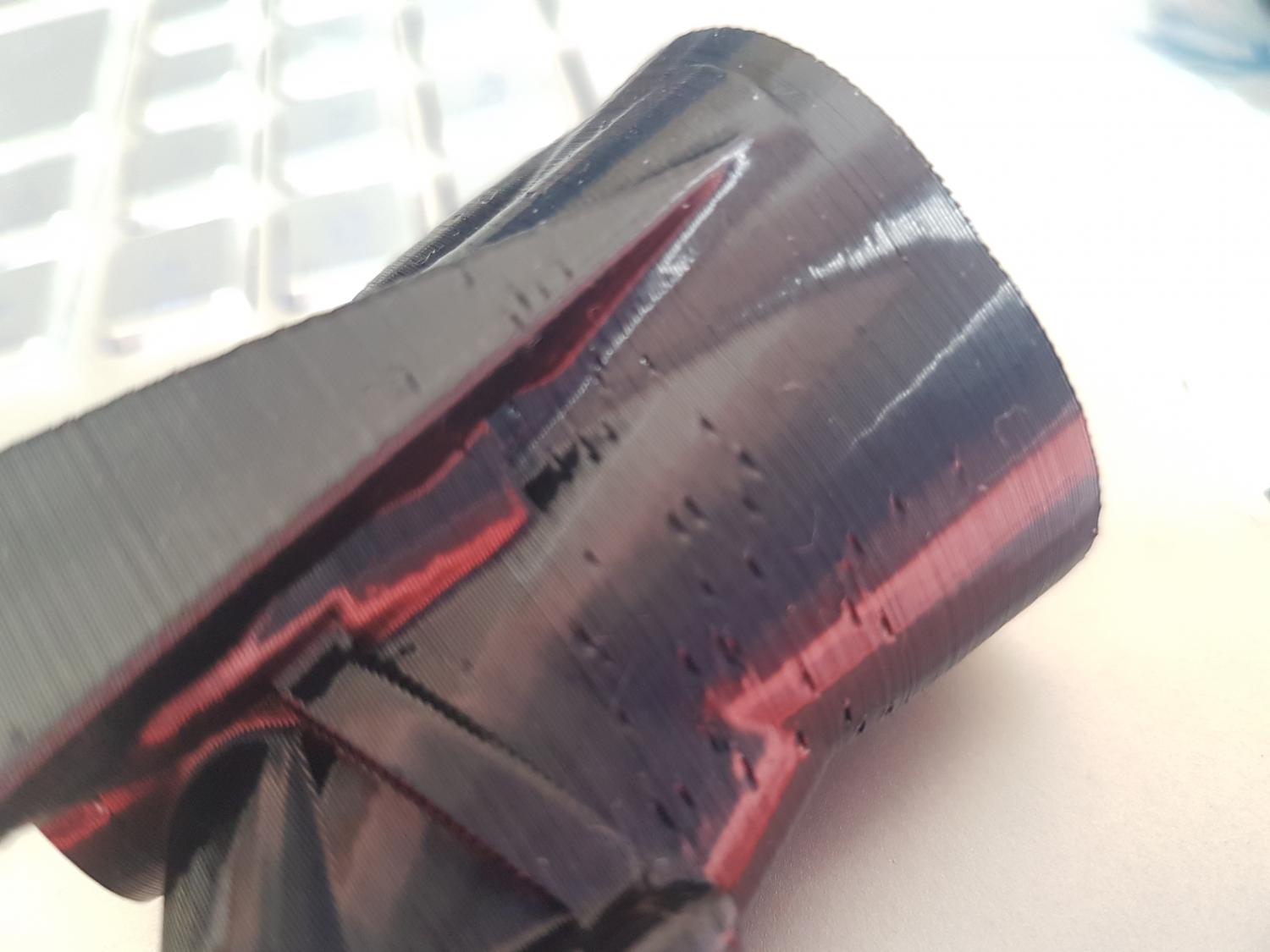

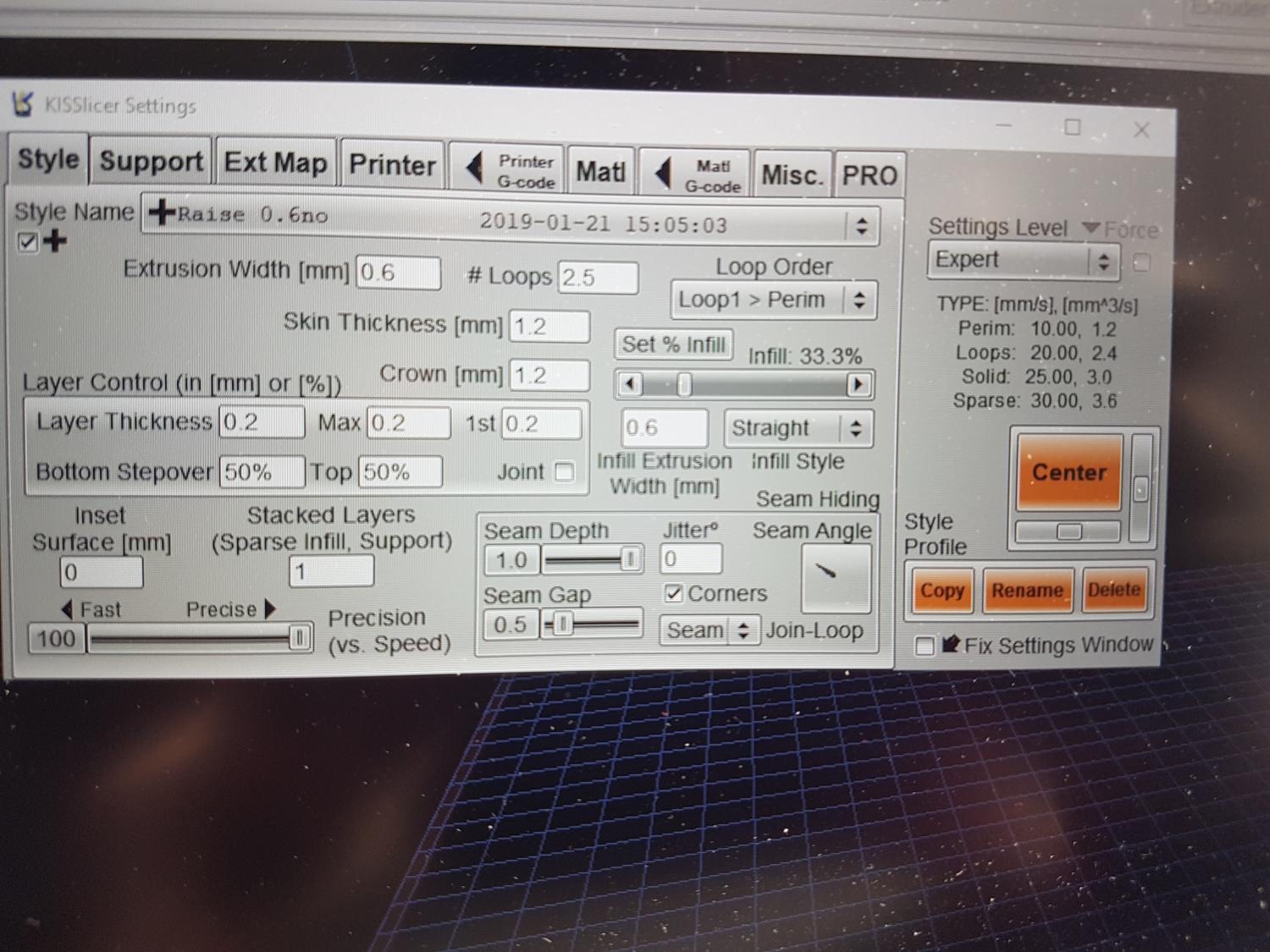

  1. Risolto, il tutto era causato da sottoestrusione.Il filamento è diminuito di diametro...... Una volta ricalibrato il flusso sì è sistemato tutto. Grazie per i consigli
  2. Già provato senza miglioramenti. Si destring è il valore in mm di ritrazione del filamento
  3. Anche a me dà quell impressione. Però quello è il valore minimo sotto il quale iniziano problemi di stringhe ecc
  4. Salve a tutti, scrivo sperando di trovare aiuto su un problema a me mai capitato prima. Durante la stampa incorro in "buchi' sulla superficie laterale. Il problema è sorto utilizzando kisslicer, con altri slicer non avviene. Ma voglio capire la causa e come risolverlo con questo software. La macchina è una Raise n2 Ugello 0.6 Materiale PLA. Gli altri parametri completi li vedete nella foto delle tab. Sembra quasi che estrusore smetta di estrudere anzitempo,in S3D sarei intervenuto sul costing. A vostro avviso cosa può essere?

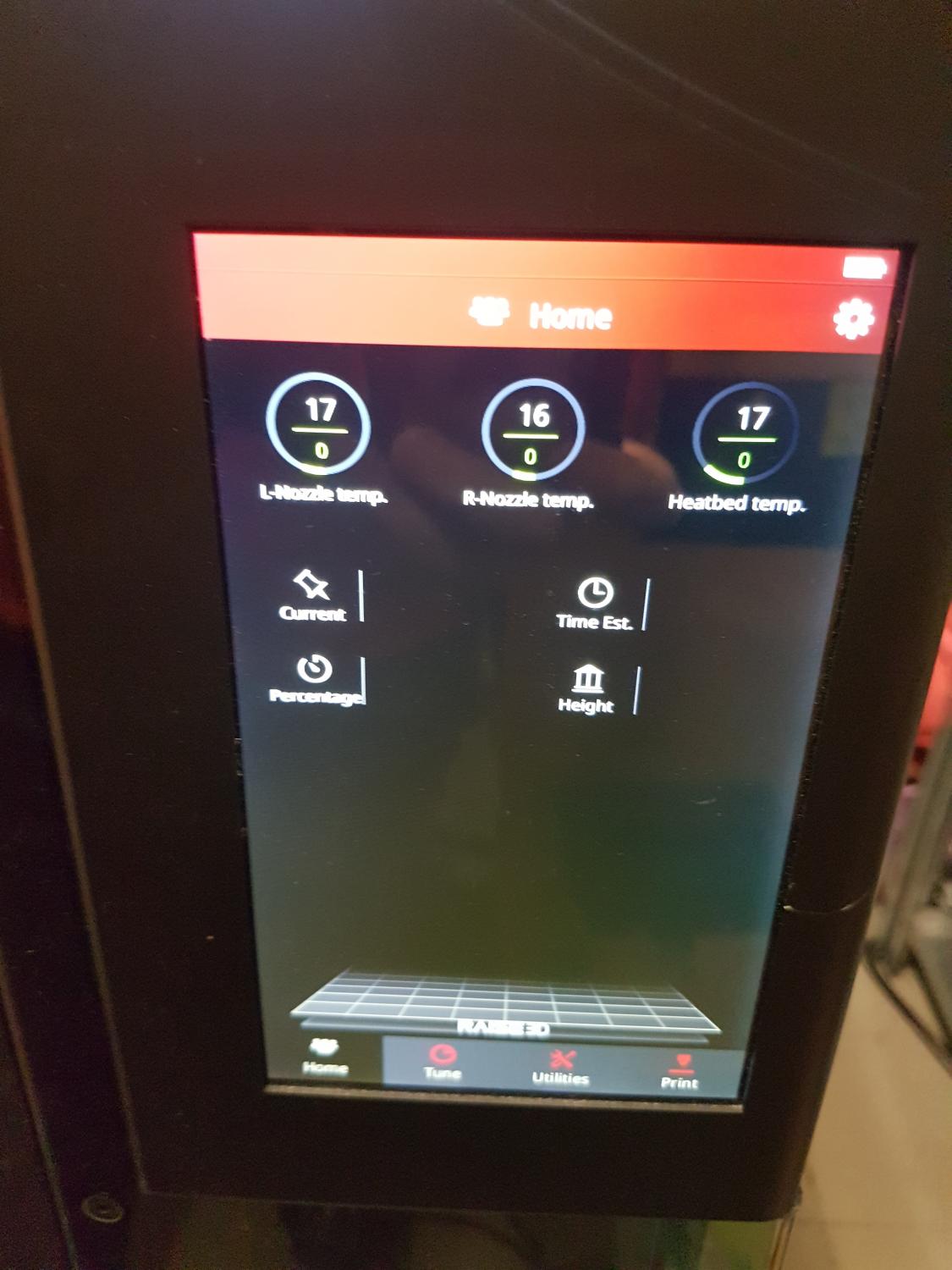

    Tn Raise N2 dual
    Salve a tutti, vendo Raise N2 dual con un anno di vita, acquistata a novembre 2017. Alla configurazione originale della macchina è stato aggiunto un sistema spingifilo/motori della Bondtech(solo questo kit costa 200 euro)e sensore di fine filamento originale Raise. La macchina è perfettamente funzionante e sono installati gli ultimi firmware. Noi passiamo a macchina dotata di camera calda e estrusori HT(400 C) Per domande o dubbi contattateci pure qui o in privato. Euro 1400 Chiedo cortesemente di astenersi con offerte ridicole.
