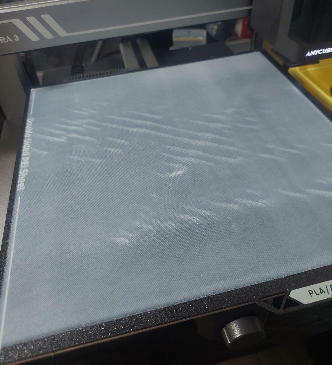

  5. Ciao a tutti, sto provando ad avere un primo layer più uniforme possibile, però mi escono alcuni difetti come delle striature in punti casuali, non si ripetono nello stesso punto. Sto stampando con un altezza primo layer di 0.2mm e con un ottima calibrazione del flusso del filamento, z-offset di 0.08,ho provato ad aumentarlo ma poi non mi viene uniforme e si sfilaccia. Per caso qualcuno sa da cosa sono causate queste striature? Se posso modificare qualcosa dallo slicer o altro? Il piatto è super sgrassato e l'adesione di stampa è ottima. Fatemi sapere, grazie mille.

  7. Ok grazie, sto provando a stamparlo con i tuoi parametri. Dopo ciò, se tutto ok pensi che possa passare al multicolore? E nel caso con qualche accorgimento in particolare?
  8. Ho lo slicer in italiano, l'unica voce simile che trovo è velocita di sbalzo: rallenta in caso di sporgenze. L'ho attivo, e settato nel seguente modo: 10-25% = 0 25-50% = 50 50-75% = 30 75-100% = 20
  9. Ciao eaman, buona sera, ho provato a rifare il pupazzetto di stitch come mi hai consigliato tu, monocolore, e con il profilo di stampa aggiornato, con le velocità originali z-hop 0.2 auto, retrazione 0.6 e jerk originale. Ci sono netti miglioramenti, sono venute poche ragnatele 🙂(passami il temine) all'interno dell'orecchio, ma di dimensioni minime che passando con il dito si tolgono tranquillamente. Questo stl qui, dovrebbe essere easy print, senza alcun bisogno di supporto, però noto delle imperfezioni nei posti in cui i supporti andrebbero. https://files.fm/u/sx9hfus53b
  10. Ok, con il preset originale guarda come mi esce la stampa, nel buco del portachiavi viene sempre una sbavatura, e poi si può notare anche una sbavatura nella lettara i. Oltra al fatto che non e completamente pieno e ci sono spazi vuoti. Il top layer adesso come ti sembra? https://files.fm/u/qskgekup4h
  11. Oddio, alcuni li ho cambiati io per testare, altri sono preset, comunque su travel speed ho 120 😞 Copio i tuoi e faccio un test? Che ne pensi? Questo è il preset originale https://files.fm/u/qskgekup4h
  12. Anycubic pla+ temperature indicate nozzle 205-215 e hotbad 50-60, io stampo con 210 first layer e 200 gli altri. Con la stampa monocolore non ho provato, ne metto subito a farne una. https://files.fm/u/jnewdz7hkw
  13. Come si può risolvere? Invece per Quanto riguarda il flusso ho gia fatto più volte la calibrazione stampando il cubo senza top, misurando le pareti con il calibro, il risultato che mi viene con l'apposita formuletta è di 0.9. Un'altra calibrazione che faccio spesso ma senza alcun risultato riguarda la ritrazione, dai un'occhiata a questo https://files.fm/u/uy4u7zbcma Sono stato ore davanti la stampante a vedere quando queste "bolle/eccesso di materiale" avvenissero, e succede subito dopo aver spurgato per il cambio colore, non appena riprende a stampare lascia un eccesso, ma non solo! Anche quando finisce il layer. L'ho fatto una decina di volte già, a questo punto o sono incapace io, oppure c'è qualcosa che non va nella stampante, ho guardato diversi tutorial, ma fatto tutti allo stesso modo, e io seguo ogni passaggio attentamente, in intanto i miei risultati sono sempre gli stessi: https://files.fm/u/uy4u7zbcma
  14. Ciao eaman, scusami se ti rispondo dopo un pò di giorni ma sono stato in vacanza perciò non ho potuto fare dei test, adesso ho provato cambiando ugello perché quello era tutto sporco come appunto pensavi tu, adesso l'unico problema che ho è che quando vado a fare dei portachiavi nelle giunture mi vengono fuori come delle gocce di materiale in più che fuoriesce. Sapresti darmi qualche indicazione? https://files.fm/u/uy4u7zbcma
  15. Ok, provo ad asciugare il filamento tutta la notte adesso, il materiale con cui ho stampato è solo pla+ con questo nozzle. Ti aggiorno appena ho notizie. Grazie ancora.
