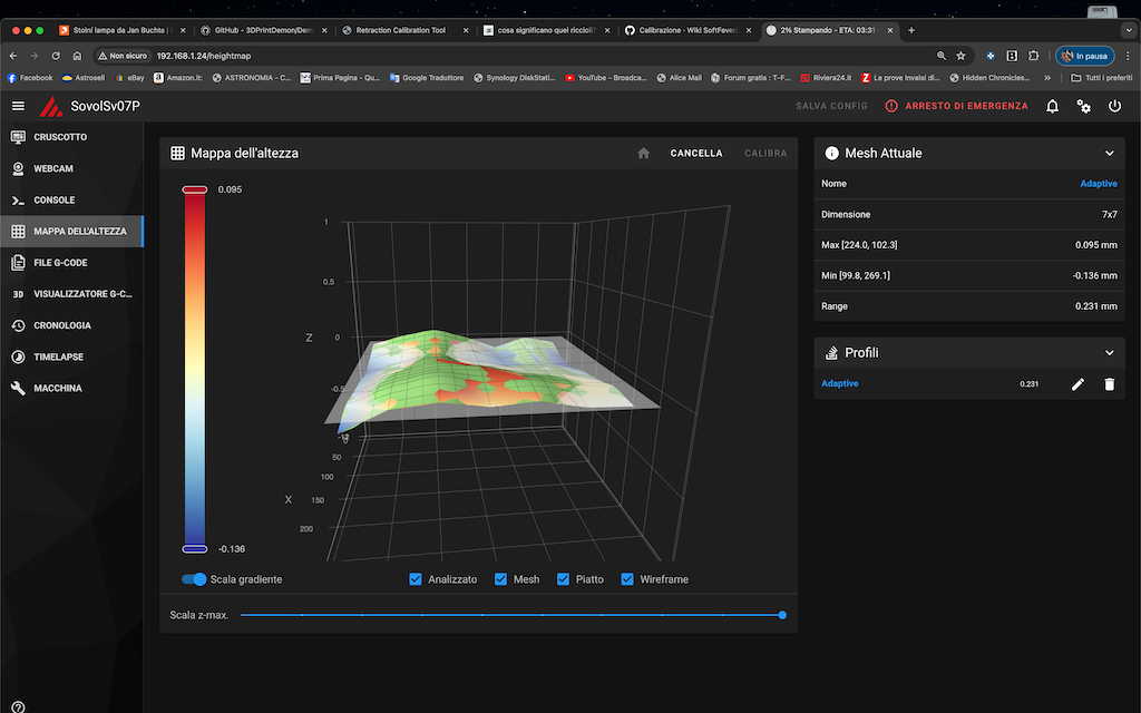

Offshore ha risposto a Offshore nella discussione Problemi generici o di qualità di stampa
il bello che ha fatto anche la mesh del piano.... cosa devo fare per migliorare la situazione? -

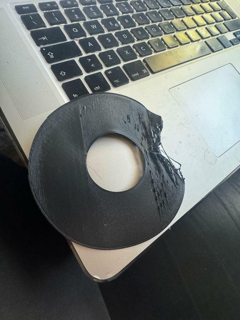

qualcuno è anche leggermente segnato e non sono belli lisci come presumo dovrebbero essere ma sono molto( passami il termine) "ruvidi".... -

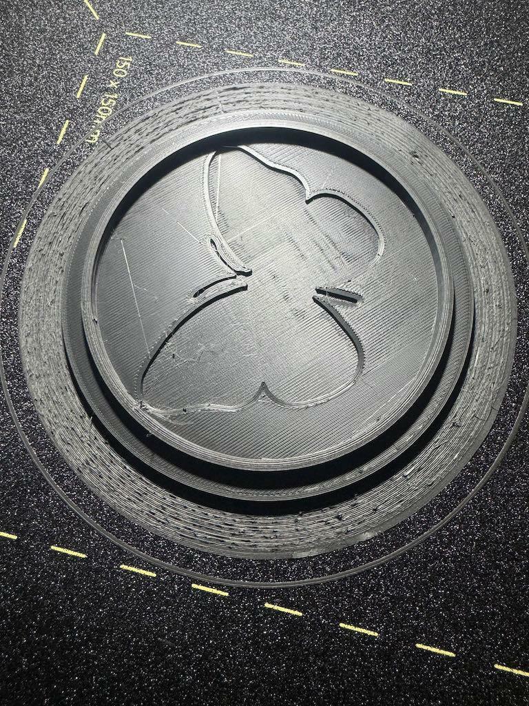

Questo è il primo.... layer 0.3 temp 205 bed 55... non è che sia il massimo, in basso a sx manca materiale gli altri non li riesco a decifrare sono quasi tutti uguali..... ti ringrazio delle dritte! le stampe piccole le fa senza problemi, se metto un brim di almeno 15mm non si stacca, ( il più delle volte al centro piano) è quando deve sfruttare quasi tutto il piano che vengono fuori sorprese, ma poi cacchio... uno spende soldi per una stampante che ha un piano decente e poi si ritrova a stampare lillipuziano? ma anche no....😂😂😂😂😂 deve funzionare....😂 ah... ho provato a vedere gli eccentrici quando era in movimento ma non è fattibile.... comunque ripeto che li ho controllati propio ieri e sono ok... niente giochi o ballamenti, il letto si sposta molto fluidamente senza nessun attrito e le ruote sono perfette, non ancora segnate nonostante abbia un 2-3 mesi di moto..... -

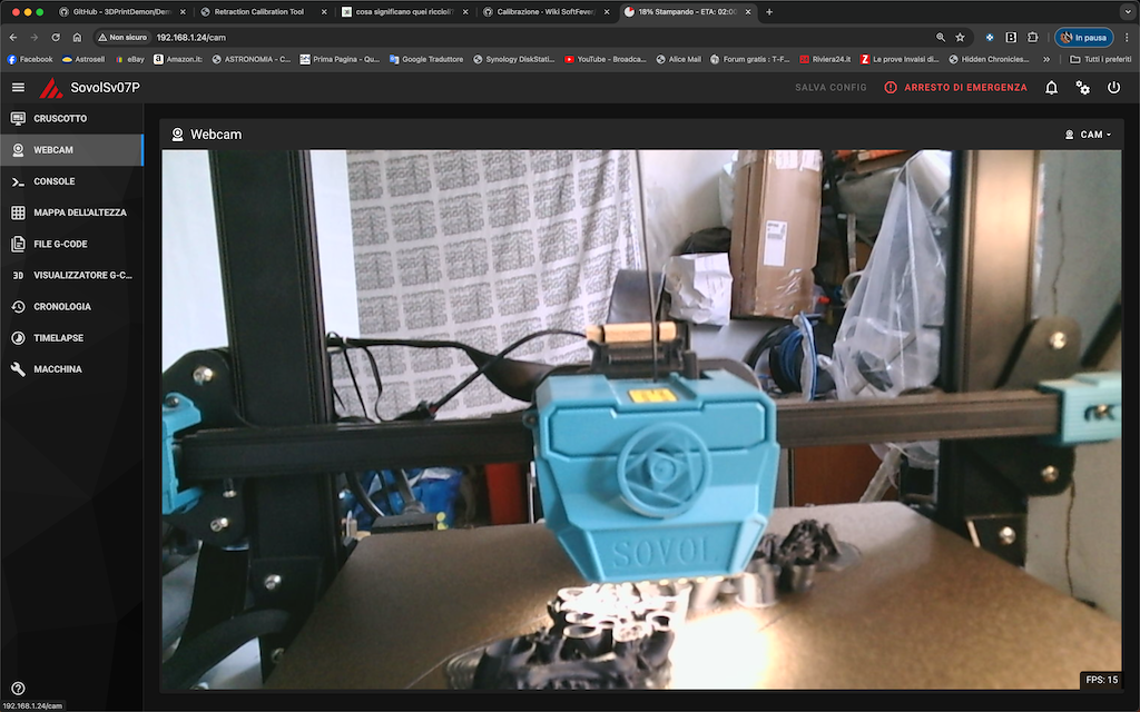

ieri ho rifatto l'oggetto con orca, ho provato a modificare un po qualche parametro, ho messo come primo layer 0.3 e successivi 0.2, ho alzato un pelo la temperatura del piatto e della stampa del filamento, ho abbassato la velocità in maniera consistente, la punta massima ho visto che era 80mm/ ma solo negli spostamenti, il resto non supera i 30mm/s, infatti sta ancora stampando, ci vogliono ancora 3 ore prima che finisca ma è una morte....nonostante questo aggiustamento stamane ho trovato un pezzetto di supporto che viaggia sul piatto per cui è successo qualcosa, ieri ho anche controllato che non ci fosse qualcosa sulla testa che poteva andare a sbattere sulla stampa ma non ho trovato nulla, tutto è a livello... ugello, ventola ecc ecc...epuure lo ha fatto lo stesso....che nervi.... -
è un po' lungo... si ha la sonda capacitiva...ma qui fa vedere cosa combina la sonda mentre fa la bed mesh adaptive.... a me pare che tutto funzioni... ho controllato gli eccentrici del piatto... scivola perfettamente, non ha scatti e non ha nessun gioco...comunque domani ( quando finirà di stampare il coso) provo a fare come dici... 19:04 Pre-print procedure done. 19:04 Driving fast to the print-start position, to prevent ouzing. 19:04 SET_GCODE_OFFSET Z_ADJUST=-0.01 MOVE=1 19:04 Nozzle Priming: Prime Spiral Adaptive. Filament: PLA 19:04 Nozzle Priming: Prime Line FRONT. Filament: PLA 19:04 Ready to print: Nozzle. 19:03 Waiting for min/max nozzle print temperature of 190.0°C / 210.0°C... 19:03 Bed Mesh state has been saved to profile [Adaptive] for the current session. The SAVE_CONFIG command will update the printer config file and restart the printer. 19:03 Mesh Bed Leveling Complete 19:03 probe at 238.400,289.113 is z=1.912500 19:03 probe at 238.400,289.113 is z=1.910000 19:03 probe at 197.000,289.113 is z=1.960000 19:03 probe at 197.000,289.113 is z=1.960000 19:03 probe at 155.600,289.113 is z=1.945000 19:03 probe at 155.600,289.113 is z=1.942500 19:03 probe at 114.200,289.113 is z=1.897500 19:03 probe at 114.200,289.113 is z=1.892500 19:03 probe at 72.800,289.113 is z=1.865000 19:03 probe at 72.800,289.113 is z=1.860000 19:03 probe at 31.400,289.113 is z=1.880000 19:03 probe at 31.400,289.113 is z=1.875000 19:03 probe at -10.000,289.113 is z=1.947500 19:03 probe at -10.000,289.113 is z=1.945000 19:03 probe at -10.000,247.412 is z=1.942500 19:03 probe at -10.000,247.412 is z=1.937500 19:03 probe at 31.400,247.412 is z=1.892500 19:03 probe at 31.400,247.412 is z=1.887500 19:03 probe at 72.800,247.412 is z=1.890000 19:03 probe at 72.800,247.412 is z=1.882500 19:03 probe at 114.200,247.412 is z=1.940000 19:03 probe at 114.200,247.412 is z=1.932500 19:03 probe at 155.600,247.412 is z=1.977500 19:03 probe at 155.600,247.412 is z=1.972500 19:03 probe at 197.000,247.412 is z=2.002500 19:03 probe at 197.000,247.412 is z=2.000000 19:03 probe at 238.400,247.412 is z=1.945000 19:03 probe at 238.400,247.412 is z=1.945000 19:03 probe at 238.400,205.712 is z=1.952500 19:02 probe at 238.400,205.712 is z=1.950000 19:02 probe at 197.000,205.712 is z=2.020000 19:02 probe at 197.000,205.712 is z=2.017500 19:02 probe at 155.600,205.712 is z=2.000000 19:02 probe at 155.600,205.712 is z=1.995000 19:02 probe at 114.200,205.712 is z=1.932500 19:02 probe at 114.200,205.712 is z=1.935000 19:02 probe at 72.800,205.712 is z=1.905000 19:02 probe at 72.800,205.712 is z=1.897500 19:02 probe at 31.400,205.712 is z=1.887500 19:02 probe at 31.400,205.712 is z=1.882500 19:02 probe at -10.000,205.712 is z=1.935000 19:02 probe at -10.000,205.712 is z=1.932500 19:02 probe at -10.000,164.013 is z=1.980000 19:02 probe at -10.000,164.013 is z=1.972500 19:02 probe at 31.400,164.013 is z=1.932500 19:02 probe at 31.400,164.013 is z=1.927500 19:02 probe at 72.800,164.013 is z=1.932500 19:02 probe at 72.800,164.013 is z=1.927500 19:02 probe at 114.200,164.013 is z=1.980000 19:02 probe at 114.200,164.013 is z=1.975000 19:02 probe at 155.600,164.013 is z=2.065000 19:02 probe at 155.600,164.013 is z=2.060000 19:02 probe at 197.000,164.013 is z=2.055000 19:02 probe at 197.000,164.013 is z=2.050000 19:02 probe at 238.400,164.013 is z=1.987500 19:02 probe at 238.400,164.013 is z=1.985000 19:02 probe at 238.400,122.313 is z=1.992500 19:02 probe at 238.400,122.313 is z=1.985000 19:02 probe at 197.000,122.313 is z=2.072500 19:02 probe at 197.000,122.313 is z=2.065000 19:02 probe at 155.600,122.313 is z=2.070000 19:02 probe at 155.600,122.313 is z=2.070000 19:02 probe at 114.200,122.313 is z=2.020000 19:02 probe at 114.200,122.313 is z=2.015000 19:02 probe at 72.800,122.313 is z=2.000000 19:02 probe at 72.800,122.313 is z=1.995000 19:01 probe at 31.400,122.313 is z=2.002500 19:01 probe at 31.400,122.313 is z=1.997500 19:01 probe at -10.000,122.313 is z=2.072500 19:01 probe at -10.000,122.313 is z=2.065000 19:01 probe at -10.000,80.613 is z=2.040000 19:01 probe at -10.000,80.613 is z=2.037500 19:01 Probe samples exceed tolerance. Retrying... 19:01 probe at -10.000,80.613 is z=2.037500 19:01 probe at -10.000,80.613 is z=2.027500 19:01 probe at 31.400,80.613 is z=1.965000 19:01 probe at 31.400,80.613 is z=1.960000 19:01 probe at 72.800,80.613 is z=1.940000 19:01 probe at 72.800,80.613 is z=1.935000 19:01 probe at 114.200,80.613 is z=1.957500 19:01 probe at 114.200,80.613 is z=1.955000 19:01 probe at 155.600,80.613 is z=1.992500 19:01 probe at 155.600,80.613 is z=1.987500 19:01 probe at 197.000,80.613 is z=2.002500 19:01 probe at 197.000,80.613 is z=2.000000 19:01 probe at 238.400,80.613 is z=1.935000 19:01 probe at 238.400,80.613 is z=1.935000 19:01 probe at 238.400,38.913 is z=1.870000 19:01 probe at 238.400,38.913 is z=1.865000 19:01 probe at 197.000,38.913 is z=1.937500 19:01 probe at 197.000,38.913 is z=1.932500 19:01 probe at 155.600,38.913 is z=1.925000 19:01 probe at 155.600,38.913 is z=1.922500 19:01 probe at 114.200,38.913 is z=1.875000 19:01 probe at 114.200,38.913 is z=1.870000 19:01 probe at 72.800,38.913 is z=1.857500 19:01 probe at 72.800,38.913 is z=1.852500 19:01 probe at 31.400,38.913 is z=1.882500 19:01 probe at 31.400,38.913 is z=1.875000 19:01 probe at -10.000,38.913 is z=1.945000 19:01 probe at -10.000,38.913 is z=1.942500 19:01 48 | (238.4, 289.1) | (265.4, 269.1) 19:01 47 | (197.0, 289.1) | (224.0, 269.1) 19:01 46 | (155.6, 289.1) | (182.6, 269.1) 19:01 45 | (114.2, 289.1) | (141.2, 269.1) 19:01 44 | (72.8, 289.1) | (99.8, 269.1) 19:01 43 | (31.4, 289.1) | (58.4, 269.1) 19:01 42 | (-10.0, 289.1) | (17.0, 269.1) 19:01 41 | (-10.0, 247.4) | (17.0, 227.4) 19:01 40 | (31.4, 247.4) | (58.4, 227.4) 19:01 39 | (72.8, 247.4) | (99.8, 227.4) 19:01 38 | (114.2, 247.4) | (141.2, 227.4) 19:01 37 | (155.6, 247.4) | (182.6, 227.4) 19:01 36 | (197.0, 247.4) | (224.0, 227.4) 19:01 35 | (238.4, 247.4) | (265.4, 227.4) 19:01 34 | (238.4, 205.7) | (265.4, 185.7) 19:01 33 | (197.0, 205.7) | (224.0, 185.7) 19:01 32 | (155.6, 205.7) | (182.6, 185.7) 19:01 31 | (114.2, 205.7) | (141.2, 185.7) 19:01 30 | (72.8, 205.7) | (99.8, 185.7) 19:01 29 | (31.4, 205.7) | (58.4, 185.7) 19:01 28 | (-10.0, 205.7) | (17.0, 185.7) 19:01 27 | (-10.0, 164.0) | (17.0, 144.0) 19:01 26 | (31.4, 164.0) | (58.4, 144.0) 19:01 25 | (72.8, 164.0) | (99.8, 144.0) 19:01 24 | (114.2, 164.0) | (141.2, 144.0) 19:01 23 | (155.6, 164.0) | (182.6, 144.0) 19:01 22 | (197.0, 164.0) | (224.0, 144.0) 19:01 21 | (238.4, 164.0) | (265.4, 144.0) 19:01 20 | (238.4, 122.3) | (265.4, 102.3) 19:01 19 | (197.0, 122.3) | (224.0, 102.3) 19:01 18 | (155.6, 122.3) | (182.6, 102.3) 19:01 17 | (114.2, 122.3) | (141.2, 102.3) 19:01 16 | (72.8, 122.3) | (99.8, 102.3) 19:01 15 | (31.4, 122.3) | (58.4, 102.3) 19:01 14 | (-10.0, 122.3) | (17.0, 102.3) 19:01 13 | (-10.0, 80.6) | (17.0, 60.6) 19:01 12 | (31.4, 80.6) | (58.4, 60.6) 19:01 11 | (72.8, 80.6) | (99.8, 60.6) 19:01 10 | (114.2, 80.6) | (141.2, 60.6) 19:01 9 | (155.6, 80.6) | (182.6, 60.6) 19:01 8 | (197.0, 80.6) | (224.0, 60.6) 19:01 7 | (238.4, 80.6) | (265.4, 60.6) 19:01 6 | (238.4, 38.9) | (265.4, 18.9) 19:01 5 | (197.0, 38.9) | (224.0, 18.9) 19:01 4 | (155.6, 38.9) | (182.6, 18.9) 19:01 3 | (114.2, 38.9) | (141.2, 18.9) 19:01 2 | (72.8, 38.9) | (99.8, 18.9) 19:01 1 | (31.4, 38.9) | (58.4, 18.9) 19:01 0 | (-10.0, 38.9) | (17.0, 18.9) 19:01 bed_mesh: generated points Index | Tool Adjusted | Probe 19:01 Generating new points... 19:01 An adaptive bed mesh will be created. Probe Points X: 7 Probe Points Y: 7 ..........Name: Adaptive 19:00 Homing Z... -
piano piano sto riuscendo a capire da dove arrivano tutti i problemi.... credo sia colpa del piano e sto cercando di capire cosa posso fare di meglio, ma ad ogni tentativo i risultati sono sempre diversi, per scrupolo ho rifatto anche le calibrazioni del pla, ed ho provato a stampare dei test per il livellamento del piano ( previa regolazione manuale) ma ad ogni test ( ne ho fatti 4) riscontro sempre dei valori diversi, come se non rimane fermo al suo posto o la parte anteriore ha un valore alto e la parte posteriore ha un valore diverso o più basso o più alto, (questo dalla mappa dell'altezza) nonostante ho fatto a regolazione delle viti con klipper ed ho rifatto il livello z e calibrazione sia con probe_calibrate che con il foglio di carta...ma nonstante ciò la stampa una parte attecchisce bene e l'altra ( in linea con y) si stacca o si arriccia....la foto indica l'ultimo test e che pare il più decente, quelli prima oltrepassavano il valore di range dei 300...al momento sta stampando, ed il primo layer pare tenere...ma non si può tutte le volte diventare pazzi così...... -
spegarsi scrivendo non è facile.... ma hai centrato il problema, sto usando i preset per il pla, avevo fatto alcune regolazioni per il pla e andava bene... questo è pla+ sunlu.....e siccome dove è posizionata la stampante c'è sempre una corrente d'aria tremenda ed ho pensato di alzare la temperatura... visto che sull'etichetta c'è scritto 210-230 gradi.... ma non capisco percè a metà passaggio del primo strato iniziava a non so come spiegarmi... si "raggrumava" e si arrotolava la linea portandosi dietro una parte già depositata.....rifarò sicuramente la calibrazione del flusso, visto che la ho fatta qualche mese fa quando è arrivata la stampante.....e non la ho più fatta....ho ripescato dalla rumenta il primo strato....forse si riesce a capire meglio..... -

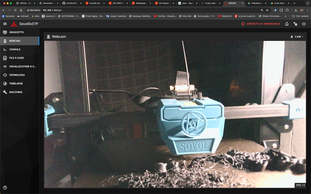

Offshore ha pubblicato una discussione in Problemi generici o di qualità di stampa
ciao! ho stampato una superficie abbastanza larga... ed il primo strato una volta la ho dovuta interrompere.... faceva i passaggi ma dopo poco si tirava dietro il resto, ho provato ad alzare lo z di 0.1 in una prim fase e poi lo ho abbassato di altri 02 ed alla fine ha stampato.... ma mi piacerebbe sapere il percè di questo comportamento.... prima della stampa ho livellato bene il letto, ho controllato lo z con il foglio di carta, mandata in stampa ha fatto le mesh del letto adattativa, ha fatto z-tilt la temperatura del pla era a 210 gradi ed il letto a 55.....consigli?? -
