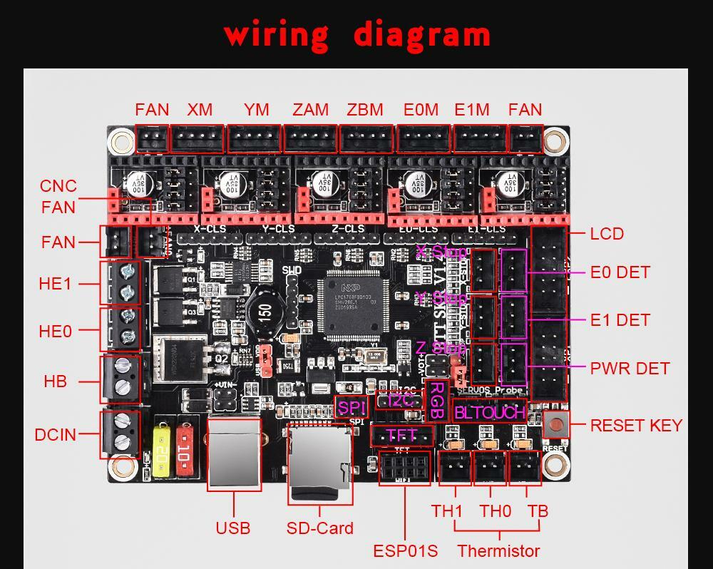

Buongiorno a tutti! AGGIORNAMENTO sulla creazione del Firmware: La situazione attuale vede tutti gli assi funzionanti,endstop asse X e Y funzionanti,ho attivato il SENSORLESS_HOMING. Per quanto riguarda l'asse Z dovrei attivare l'endstop fisico.La Anycubic Mega x ha due motori per l'asse Z,ognuno con un endstop dedicato. A livello Firmware cosa devo definire?Sulla scheda (sempre BTT SKR 1.4?), come cablo il tutto? Di nuovo grazie! -

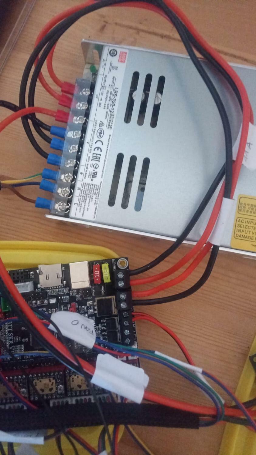

chiedo perchè attualmente in quell'uscita HB ci sono collegati i cavi direttamente dall'alimentatore. Allego foto Funziona! -
Creazione Firmware per Anycubic mega x +Btt SKR v1.4
madein3d_it ha risposto a madein3d_it nella discussione Software di slicing, firmware e GCode
La sigla del componente è WSK220N04 JI18K Quindi devo collegare l'estremita del 2 pin rosso blu all'uscita hb? -

Buonasera a tutti, procede la creazione del Firmware della mia Anycubic mega x con skr 1.4. Provo a porvi un quesito ,se lo ritenete off topic ditemelo così apro un'altra discussione. La Mega x ha una scheda di controllo che gestisce il riscaldamento del Bed,presumo siano dei Mosfet (quasi sicuramente sto dicendo una cavolata🧐),tale scheda con la vecchia Trigorilla Anycubic interagiva tramite un cavo 2 pin che veniva collegato in una delle porte FAN,qui sulla SKR collegandolo su di una FAN il piatto comincia a scaldarsi da solo senza un mio input. La mia domanda quindi è: Devo modificare qualcosa nel Firmware per regolare tutto questo o devo agire diversamente? Grazie mille Allego foto della scheda del Bed. -
