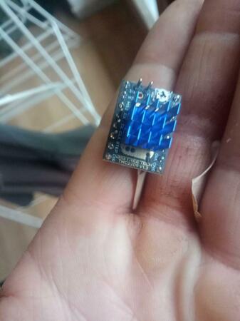

  1. Credo di essere arrivato alla conclusione che 4 driver su 5 non funzionano. L'unico asse che si muove è l'asse X,ho provato ad invertire il driver X con Y e quest'ultimo funziona. Credo che ordinerò driver nuovi e riproverò. A questo punto sono i Driver a non essere funzionanti

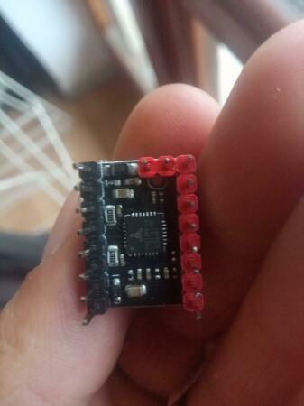

  2. Prima che mandassi questa risposta ho impostato Standalone sul firmware,problema TMC CONNECTION sparito ma gli assi continuano a non muoversi. Come faccio ad impostatre i jumper per 1/16 di step sulla scheda? Il pin da tagliare fisicamente è il primo in alto a sinistra dei rossi? Grazie per la pazienza
  3. Uart o Standalone a me non comporta nulla... lo testo subito!!!! Provato...ancora niente😪 Modificanco in standalone posso risolvere?Basta cambiare il define da TMC2209 A TMC 2209_STANDALONE?

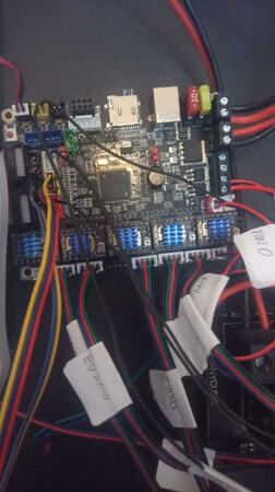

  4. Nulla continua a darmi TMC CONNECTION ERROR,provo a ripostare i due file configuration con le ultime modifiche. Allo stato attuale si muove soltanto l'asse x in un senso solo,gli altri assi non danno segni di vita.Vi allego anche la foto della scheda. Configuration.h Configuration_adv.h
  5. Ecco le foto dei driver sono BTT tmc2209 v1.3 Modifico e riporto il risultato!

  8. p Ponticelli esattamente come da figura! Mi specificheresti per favore cosa sono i componenti che mi hai elencato?e le porte seriali come le modifico? Grazieeeeee

  10. Buonaseraaa!! Report dei progressi...o meglio...dei "Non" progressi🤣 -Scheda montata e cablaggio effettuato (spero in maniera corretta) -Accensione stampante ,scheda alimentata ma lo schermo (default anycubic mega x) non si accende. Domanda: Nel Firmware devo definire il tipo di schermo?Se si,come devo fare? Inoltre ho provato a collegare uno schermo tipo ender 3,utilizzanto le porte exp1 e exp 2 ma nulla...nemmeno questo da segni di vita.😪

  12. Aggiornamento! Firmware compilato con successo. Ora prima di briccare la scheda,come devo procedere?
