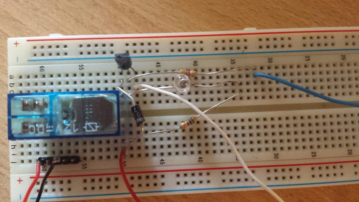

  1. Sono riuscito finalmente a far accendere sto maledetto led utilizzando i 5V ovviamente il BC637 lo avevo messo alla rovescia ;-) sorry Qual'è il passo successivo ?
  2. Ho sistemato il BC337 pin 1 ------> arduino 5V pin 2 ------> Relay pin 3 ------> massa ma ancora nulla
  3. Sicuramente sono stupido io ... riesci a verificare dal mio allegato i collegamenti se sono giusti - Il filo blu sono i 5V presi da un ATX o Arduino - il filo bianco è la massa - il filo rosso che al momento non è collegato prende i 12V - i due fili a sinistra rosso e nero vanno ad un'interruttore
  4. ciao, non mi funziona appena posso ti allego foto il transistor ho notato che è un bc637 e non bc337 sarà uguale al negozio di elettronica gli ho fatto vedere la lista direttamente il verso del bc337 è indifferente oltre a quello centrale scusa se ti assillo e grazie per la pazienza
  5. Buongiorno, sto preparando la schedina speriamo con mi bruci la ramps per quanto riguarda invece l'USB una volta intercettato il filo che porta i volt (dovrebbero anch'essi essere 5 se non erro) dove lo collego per l'autospegnimento completo ? Grazie
  6. Non riesco più ad allegare immagini comunque credo che nell'ultimo tuo disegno ci sia un filo rosso di troppo quello che va alla resistenza in quanto i 12v arrivano gia passando per il rele dove ottiene un senso l'interruttore che di fatti adesso in questo modo mi funziona pero non capisco come debba influenzare i 5v che provengono dall'arduino difatti nonostante lo colleghi all'altra resistenza non influesce sull'intero circuito se ho capito bene quando la stampante finisce di lavorare dovrebbero inviare un'impulso di 5v a questo schemino che mi hai fatto fare sollecitare il rele che disattiva l'alimentazione alla ramps 1.4 Fammi sapere Ciao e Grazie
  7. Scusa per i collegamenti molto ma molto rozzi ma giusto per provare poi passo ad un lavoro più fine ;-) non se si capisce bene ma ho rispettato tutto come da schemino ...credo ho simulato anche i 5 v che dovrebbero arrivare dall'arduino ho usato alimentatore atx che dispone proprio dei 12 e 5 volts necessari come vedi il led si accende ma indifferentemente se switccio l'interruttore che vedi in fondo a dx fammi sapere Grazie

  10. risolto il problema del led ...era bruciato come procedo ?
  11. ho montato tutto e quando avvicino il filo nero dei 12v al transistor si attiva il rele il led rimane spento pero ho provato a ponticellare le altre estremita del rele ma non succede nulla Fammi spaere Ciao
