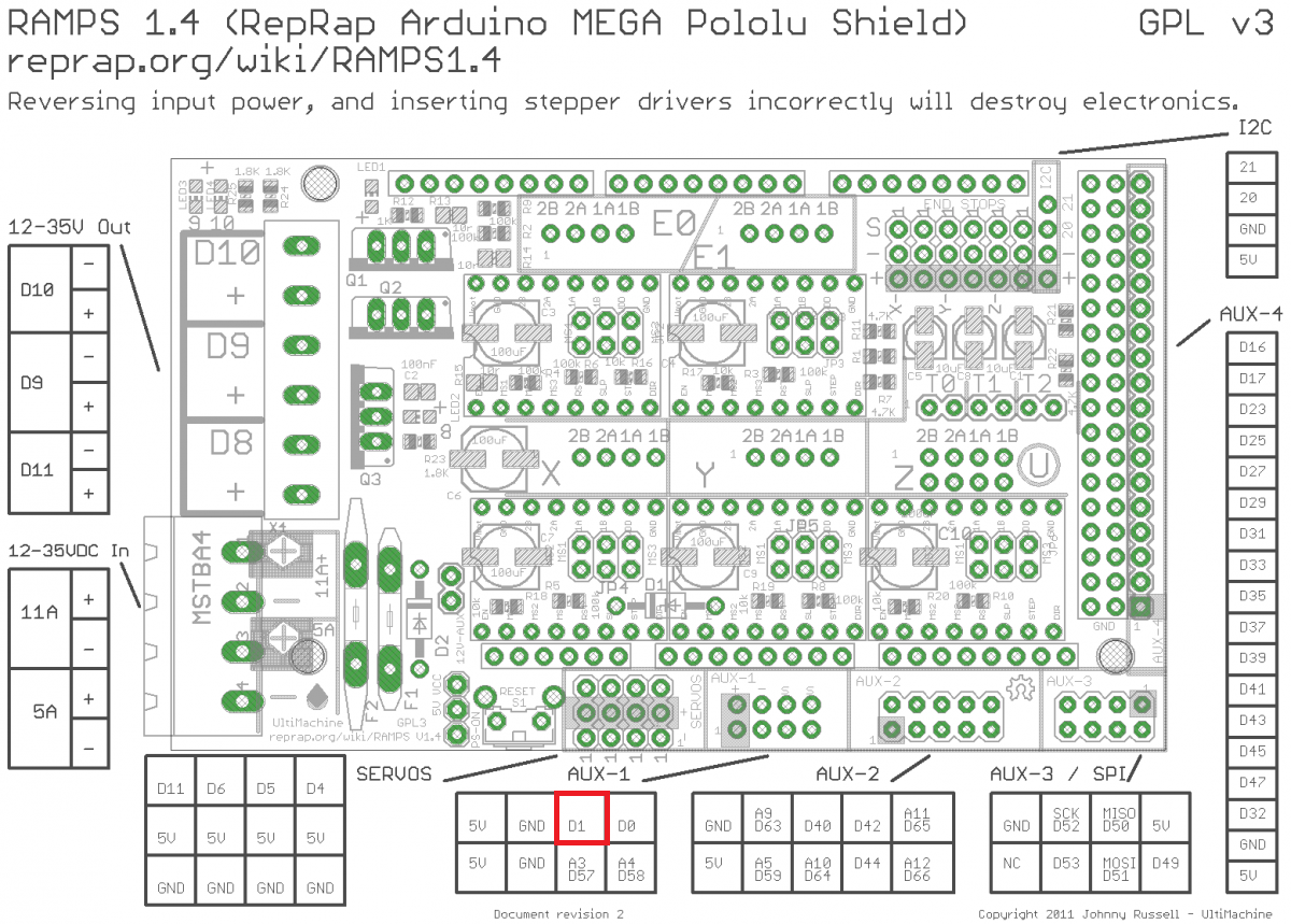

  1. Sicuramente avrò troppe pretese io ... ma non vedo partecipazione in questo forum comunque rispondendomi da solo e sperando di fare cosa gradita a chi si trova nella mia stessa posizione e che non è riuscito ad ottenere "risposta"...girovagando su altri sito forum etc... credo di aver capito cio ho dovuto configurare : heater bed pin su 8 nella scheda pins.h temp_sensor_bed = al thermistor utilizzato e pare che si riscaldi adesso siccome sono andato a tentativi e raccogliendo informazioni qua e la ho ancora dei dubbi che spero che mi possiate aiutare 1) Nonostante si riscalda il piano dalle uscite D8 escono 0Volts ..... è normale ?? 2) Ho utilizzato un thermistore a contatto che possedevo ma non so se funzioni correttamente, mi rileva 80° ma toccando il piano credo che sia molto inferiore... suggerimenti ? 3) Se devo acquistare un thermistore quale acquisto ? 4) Ci sono altri parametri da configurare nel firmware ? 5) L'Utilità del led è quella di indicare il raggiungimento della temperatura ? Perché si possono inserire 2 led ?? 6) Appena avvio Repetier-Host e attivo il piano riscaldato perché gia sta a 60-70 gradi ? Spero che mi possiate dare chiarimenti anche solo alla metà delle mie domande Grazie

  3. Salve a tutti, mi servirebbe aiuto per il montaggio e la configurazione del piano riscaldato è un pcb mk2B ho collegato l'alimentazione del piano 12V alla scheda ramps 1.4 su D08 e fatto arrivare l'alimentazione all'ingresso degli 11A come faccio a verificare il tutto ? perché il piano è freddo al momento utilizzo il firmware ultimo della marlin oppure della stessa hephesto Grazoe

  12. Allora 1) ho rimosso l'alimentazione al relay, 2) sull'arduino è collegato al pin D1 3) ho collegato il cavo USB 4) il led si è acceso ed il relay ha fatto click 5) ho inviato il tuo comando 6) su repetiter mi dice OK 7) il led è sempre acceso

  21. Sul pin D1 come evidenziato in rosso sullo schemino
  22. Escono 5V ... ma perdonami non avevi detto questo ?!!!
