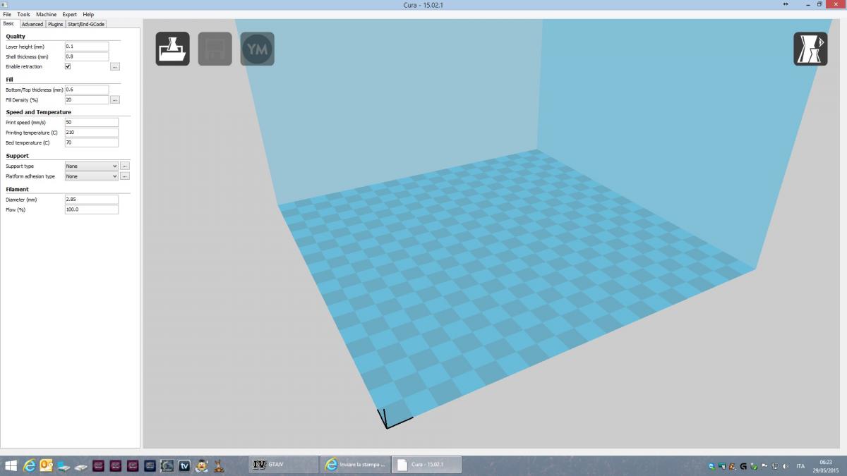

  15. In realtà a me i tre pulsanti che hai cerchiato mi fanno - Caricare un progetto - Salvare su SD - Caricare sul portale MA INVIARE LA STAMPA ALLA STAMPANTE ... DOVE STA ??
  16. giusto per sapere quale sarebbe il bottoncino su cura ... mi sarà sfuggito
