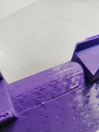

	  Problemi con l'asse ZGabriele Maseroli ha risposto a Gabriele Maseroli nella discussione Problemi generici o di qualità di stampa https://www.stampa3dsud.it/shop/it/vyper/5576-anycubic-vyper-z-axis-pom-anti-backlash-nut.html ho scoperto di avere questo😂😂😂, non sapevo neanche cosa fosse prima del tuo commento
	  Problemi con l'asse ZGabriele Maseroli ha risposto a Gabriele Maseroli nella discussione Problemi generici o di qualità di stampa Ho effettuato varie prove, senza ancora smontare la vite, ed ho notato che sotto all'asse z dove scorre il filetto femmina per la vite trapezia c'è uno strano meccanico che serve per spingere la vite in asse, una specie di allinea asse, e tutto i problemi dello slittamento sono dovuti a questo, inoltre ho provato a muovere la vita a mano facendola oscillare destra-sinistra ed all'interno di questo meccanismo la vite si sposta di qualche millimetro... Non so quanto possa essere normale, magari il meccanismo è fatto apposta ma a me un pochino puzza. Qualcuno ne sa qualcosa??
	  Problemi con l'asse ZGabriele Maseroli ha risposto a Gabriele Maseroli nella discussione Problemi generici o di qualità di stampa Purtroppo come stampante alla fine della vite trapezia non c'è un cuscinetto che aiuta a mantenere l'asse di rotazione, quindi potrebbe essere anche questo il problema, io ora proverò ad ungerla e vedere se migliora, se non succede nulla proverò a smontarla.
	  Problemi con l'asse ZGabriele Maseroli ha risposto a Gabriele Maseroli nella discussione Problemi generici o di qualità di stampa Non penso sia legato allo Slicer ma controllerò, comunque ho appena controllato la vite trapezia e non ha nulla di male unica cosa che avevo notato in passato quando arriva ad una certa altezza inizia a scricchiolare come se facesse fatica a scorrere (questa altezza più o meno coincide con quella dell'errore) e qualche mese fa avevo provato ad ungerla con degli oli appositi, ma non avevo notato miglioramenti riguardo a questo rumorino, io a prescindere riproverò ad ungerla in quel punto preciso, poi al massimo vi aggiorno.
	  Problemi con l'asse ZGabriele Maseroli ha risposto a Gabriele Maseroli nella discussione Problemi generici o di qualità di stampa Si l'altezza sembra essere la stessa solo che alcune volte è meno pronunciato l'errore quindi sembra che non ci sia. Proverò a guardare la vite trapezia, spero di trovare qualcosa; se hai delle delucidazioni da darmi sono tutto orecchie, è un problema che vorrei risolvere il prima possibile. Comunque grazie
	  Problemi con l'asse ZGabriele Maseroli ha pubblicato una discussione in Problemi generici o di qualità di stampa Buongiorno a tutti, Ho una Anycubic Kobra Neo e ho notato da qualche Stampa che ogni tanto nel pezzo si nota un lieve spostamento verso l'alto, in sostanza è come se l'asse Z al cambio strato invece di fare uno step verso l'alto ne facesse due, Questo ovviamente comporta problemi all'adesione degli strati e scarsa qualità superficiale, il tutto avviene solo una volta nei pezzi stampati, come se mentre l'asse scorre verso l'altro facesse un saltella, qualcuno saprebbe darmi una spiegazione (foto allegata). Grazie mille in anticipo
