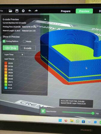

	  Qualità stampa asse zGabriele Maseroli ha risposto a Gabriele Maseroli nella discussione Problemi generici o di qualità di stampa Allora, dopo essere impazzito ho trovato il problema, ovvero: dopo aver aperto 3 Slicer diversi, ho constatato che la BambuLab A1 mini ha per il PLA la soglia della velocità minima e massima rispettivamente a 60 e 80, a differenza di tutte le altre stampanti che la hanno a 100 in entrambe, questo fa sì che la BLA1mini, faccia quella cagata lì... Ora chi va a capire il perché fa sta roba? probabilmente io. Nei prossimi giorni farò un bollettino/coupon/email a bambulab per capire se è una cosa voluta oppure un errore. Se qualcuno ha qualche osservazione da fare sono tutto orecchi anche perché non penso che mi rispondano siccome è la vigilia di Natale. Buona vigilia a tutti, ora vado a letto sennò babbo natale non mi fa trovare una nuova stampante sotto l'albero. 🙂
	  Qualità stampa asse zGabriele Maseroli ha risposto a Gabriele Maseroli nella discussione Problemi generici o di qualità di stampa In ogni caso, ho aperto orca Slicer perché mi non mi tornava... Io presumo tu abbia usato i preset della tua Qidi, ma se aggiungi una BambuLab A1 mini il problema c'è ancora letteralmente nello stesso punto. Se invece imposto un'altra qualsiasi stampante, non mi da questo problema...
	  Qualità stampa asse zGabriele Maseroli ha risposto a Gabriele Maseroli nella discussione Problemi generici o di qualità di stampa Per la velocità classica ok ma per la velocità della ventola a me si presenta qeul rallentamento al top layer, ho provato anche a fare prove con filamenti e profili standard, quindi ci sarà qualcos'altro che modifica quel parametro, io ora come ora con le tue impostazioni mi salta sempre fuori... A questo punto non so più cosa guardare.
	  Qualità stampa asse zGabriele Maseroli ha risposto a Gabriele Maseroli nella discussione Problemi generici o di qualità di stampa In questi giorni ho fatto diversi test e ho notato diverse cose: 1) la situazione migliora decisamente con l'ordine dei perimetri outer-inner, anche se il mio problema non si è completamente risolto; 2) avviene soprattutto nei pezzi di grandi dimensioni con cavità interne, dovuto al fatto che per fare il top layer della cavità la stampante usa velocità diverse e quindi si genera questo errore; 3) l'errore è causato con una probabilità del 90% dalla ventola insieme alla velocità di stampa. Non ne ho ancora capito il motivo, ma quando genera un top layer sia la velocità di stampa che della ventola, tra riempimento, top e bottom e perimetri è la stessa. Questo porta a fare un perimetro diverso in velocità e raffreddamento e quindi una diversa qualità di stampa. 4) Ho notato un'altra cosa particolare, che non si può usare la ventola in maniera personalizzata, esempio: due tipi di velocità diverse durante un layer, tipo mantenere costante a 100% per i perimetri e poi invece all'interno cambiarla a piacimento. Questo avviene da un layer all'altro per i motivi citati sopra ma non all'interno dello stesso layer. Questo forse potrebbe parzialmente risolvere il problema. Come considerazioni finali non saprei molto che dire, è fastidioso come problema e se possibile mi piacerebbe sistemarlo. Ora come ora ho indagato solo su Bambu studio, siccome è lo Slicer che uso di più, tutti gli altri sono molto simili, una volta trovato il problema sistemerò anche gli altri. Spero che sia utile la mia osservazione e che magari ci sia qualcuno con più sbatti di me per aiutarmi. Inntanto grazie a tutti e buone feste🎄
	  Qualità stampa asse zGabriele Maseroli ha risposto a Gabriele Maseroli nella discussione Problemi generici o di qualità di stampa Per i perimetri sempre tenuti 3/4. Mi è venuto in mente che io faccio inner - outer con perimetri, per facilitare i ponti ed avere meno supporti, quindi potrebbe essere una possibile soluzione, nei prossimi giorni faccio dei testi e vi darò qui i risultati. Grazie intanto!
	  Qualità stampa asse zGabriele Maseroli ha risposto a Gabriele Maseroli nella discussione Problemi generici o di qualità di stampa Si esattamente quello, il punto è che in alcune stampe è più leve in altre si percepisce molto. Ora a me sinceramente mi interessa più l'aspetto estetico che quello strutturale, vorrei capire il perché avviene e come sistemarlo, perché fino ad oggi non mi era mai successo...

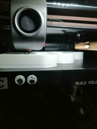

	  Qualità stampa asse zGabriele Maseroli ha risposto a Gabriele Maseroli nella discussione Problemi generici o di qualità di stampa Se guardi la prima foto esattamente quando Stampa, lì si può vedere quello che io indico come errore. Ora Effettivamente non so dirti quale sia l'effettivo problema Posso dirti con certezza che c'è uno Scalino, ora La stampante è nuova e non mi sono mai capitati problemi del genere o almeno non ci ho mai fatto caso, Vorrei solo capire cos'è E se magari si può metterlo a posto. I parametri sono standard non ho cambiato praticamente nulla quindi sto cercando di capire perché avviene.
	  Qualità stampa asse zGabriele Maseroli ha risposto a Gabriele Maseroli nella discussione Problemi generici o di qualità di stampa Il mio problema è che durante la stampa all'altezza del top layer all'interno si crea una specie di errore, che non è verticale ma orizzontale, passando il dito si sente... Il layer time invece lo usanto per "identificare" il problema, perché effettivamente non so qual è. Guardando lo Slicer ho notato che l'unica cosa che secondo me potrebbe creare questo problema è il layer time a quel livello. In ogni caso, il problema è la qualità superficiale del lato, non è liscio ma di sente con dito uno scalino, e se si guarda bene si vede anche ad occhio.

	  Qualità stampa asse zGabriele Maseroli ha risposto a Gabriele Maseroli nella discussione Problemi generici o di qualità di stampa Ho disattivato il parametro che mi hai detto tu (disattivato perché il mio è normalmente attivo), per quanto riguarda il layer time non cambia nulla, rimane sempre quello strato più lento, devo andare a ritoccare le velocità del solid infil? Se si quali?

	  Qualità stampa asse zGabriele Maseroli ha pubblicato una discussione in Problemi generici o di qualità di stampa Salve a tutti, ho diverse stampanti tra cui bambulab e creality, e in tutte queste mi si presenta lo stesso problema. Quando Stampo un pezzo che all'interno è cavo nella parte esterna del pezzo si crea una specie di errore lungo l'asse Z allo stesso livello della cavità, non so di preciso quale sia l'errore, ma so che è dovuto alla cavità, e non capisco perché la velocità di stampa resti invariata ma il tempo layer no. Guardando sullo Slicer e sul pezzo fatto si presenta lerrore all'altezza della cavità. Grazie mille in anticipo

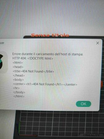

	  Orca Slicer non riesce ad inviare i file alla stampante (Creality K1c) )Gabriele Maseroli ha pubblicato una discussione in Software di slicing, firmware e GCode Salve a tutti, ho da poco acquistato una reality k1c, Ho installato Orca slicer per poterci stampare, ma al momento di inviare il file dal software alla stampante il software mi dà un problema. Io devo manualmente esportare il file g-code ed inviarlo alla stampante. Quello che invece vorrei fare è come di base in bambù studio, poter inviare il file da orca slicer. Orca Slicer è connessa alla stampante, perché posso gestirla ma quando provo ad inviare il file gcode mi esce un errore 404, che allego qui sotto, non saprei cosa fare... Qualcuno ha dei consigli, senza dover invalidare la mia stampante nuova?? Grazie mille in anticipo Gabriele

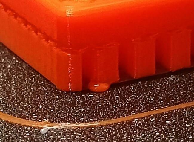

	  Problemi di estrusione dopo ritrazioneGabriele Maseroli ha pubblicato una discussione in Problemi generici o di qualità di stampa Ciao a tutti, ho una Anycubic kobra neo e da qualche tempo ho notato che dopo che esegue diverse ritrazioni (settaggi pressoché basici) eccede nell'estrudere il materiale come se ci fosse un impostazione che gli dicesse che ogni tot ritrazione deve fare una cacchetta. Ora perdonatemi il termine allegherò una foto per far capire a tutti. In ogni caso questo problema è random,i succede sia all'inizio che durante/fine stampa e non capisco cos'è....
