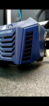

  1. Potrei aver trovato il problema, avendo la stessa stampante ci possiamo capire😂😂, chi ha progettato la stampante aveva un po' troppa fiducia delle sue prestazioni, tanto che nelle velocità di stampa ha sparato valori folli, tipo 5000mm^2 di accelerazione... Quindi morale della favola, bisogna abbassare le velocità di stampa e anche di tanto e aumentare di poco la temperatura 5/10 gradi... Io ho fatto una stampa di prova a ha aderito perfettame, nei prossimi giorni farò varie prove poi darò un riscontro. Per chi sta seguendo la discussione se vuole può fare delle prove e lasciare dei riscontri🤗
  2. Questa è la foto di un primo layer, a me sembra ottimo per la mia esperienza, magari è poca😂😂, comunque il sito che fa pubblicare massimo un mb di foto non aiuta... Ora proverò a modificare qualche impostazione su Cura, per non dover sempre utilizzare brim o skirt, diciamo che il piatto in Pei mi fa storcere il naso, su altre stampanti con il piatto in vetro non ho mai avuto problemi del genere.
  3. Stampo solo PLA per ora, appena riesco mando una foto del primo layer, anche se in teoria lo Z-offset dovrebbe essere calibrato, i primi layer mi sembrano perfetti e liscissimi, però solo per pochi minuti, appena fa il riempimento si alzano e poi si scolla la stampa...
  4. Attualmente ho solo questo, essendo fuori casa...
  5. Per quello che mia hai scritto, potrei dedurre che sia il primo, dato che la superficie è ruvida, o almeno sembra così, diciamo che è il primo che vedo quindi non saprei 😂😂 Ecco di sicuro non è liscio🤗
  6. Sinceramente non lo so, come posso verificare??
