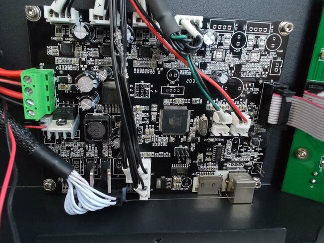

Prova a seguire questa discussione. Ho la tua stessa stampante. Devi aprirla sotto e vedere che chip monta. Ci sono 2 strade. Scaricando il firmware dal sito ufficiale (sezione download) oppure da forum ufficiale tramite Arduino (leggermente più complesso). Io ho fatto con Arduino. -

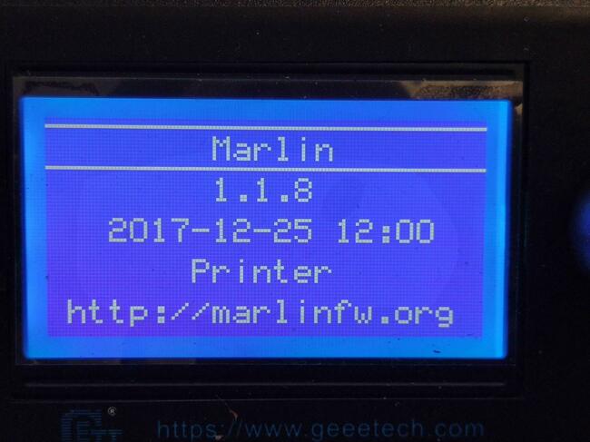

Ho capito. Procedure diverse ma il fine è lo stesso. In pratica, con Arduino posso caricare il firmware più aggiornato? La versione di Marlin cambia? E' riportata in qualche parte del firmware?

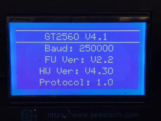

No aspetta occorre arduino? 😱 Ma di che firmware stiamo parlando? A me serve solo far funzionare il sensore di livellamento 3D Touch. Dal video sembra tutto così semplice: attacchila usb, carichi il firmware, con estensione .hex, con Cura o con il software proposto da Geeetech e via. Tu invece mi stai linkando un qualcosa di diverso. E non so nemmeno cosa sia Arduino.
Semplicissimo 😱 Non bastano le informazioni del display? L'ho smontata ma non vedo nulla che mi fa capire.

Salve a tutti. Vorrei sapere qual'è il firmware corretto da installare sulla mia A20 per far funzionare il 3D Touch. Vi allego le foto di quello che ho attualmente caricato sulla macchina. La scheda è GT2560 V4.1 ma leggo anche HW 4.3. Va bene questo: GT2560_A20_HW4.1B_FW2.3.2__20210330.hex ???? Con questo aggiornamento cambia anche la versione di Marlin? Va collegata al pc ed installato con Cura o con il software firmware_tool_V3.0Win che consigliano sul sito ufficiale Geeetech?? Aspetto consigli prima di fare cavolate. Grazie a chi vorrà aiutarmi.
