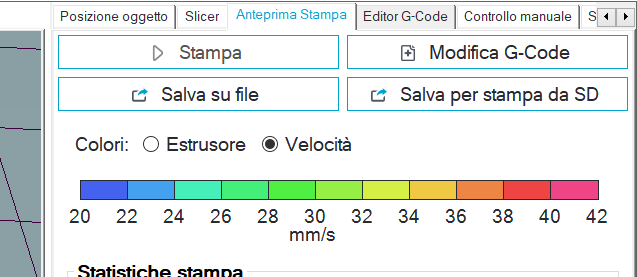

  5. Volevo sapere con questo benedetto software come regolare la temperatura durante la stampa (stampa da micro SD, non è collegata al pc), quindi come settare il parametro di stampa con g-code, dove inserire la stringa, a quale layer,etc... Inoltre come si elimina del tutto il brim, se di brim si tratta. Non ho impostato nessun brim o raft, ma lo slicing mi crea sempre e comunque un primo layer come in foto. La stampante è una Geetech A20 con le impostazioni di default prese dal loro sito, come da guida.

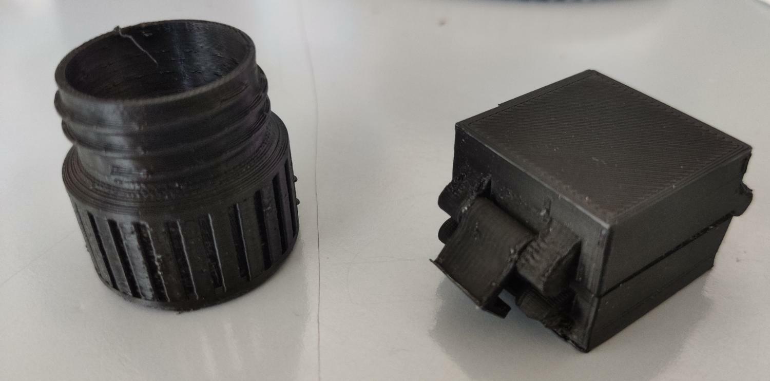

  6. Eccomi ragazzi. Ho fattto varie prove cambiando anche software di slicing. Ho messo Repetier Host, il software che consigliano sul sito Geetech Esattamente lei. Ho scaldato il piatto a 60 gradi e livellato. Ho provato poi a stampare un .gco prodotto da questo software e, stampando davanti, quindi non a centro piatto dove c'è la concavita, la stampa è venuta bene, anzi ho avuto difficolta a rimuovere gli oggetti, erano davverro incollati sul piatto. Ripetendo tutto il processo, ma con un file prodotto da Cura, che tra parentesi spara una riga di pulizia prima di staampare, il problema dello scollamento si è ripresentato. A questo punto non è la deformazione del piatto il problema, ma qualcosa propria nelle impostazioni di Cura. Eppure mi sembra di aver impostato la stampante giusta e tutti i settaggi corretti. Se qui c'è qualcuno con una Geetech A20 che usa Cura può passarmi lo start gcode. Grazie. e un'altra domanda. Cosa influisce sull'aderenza al piatto? La temperatura del bed? Con il Pla va bene 60 gradi durante tutta la stampa o va abbassata dopo il primo layer? Il nozle troppo vicino al piatto? Cosa?

  9. Ho fatto il livellamento a piatto freddo anche la prima volta. Noto che spostando poi il nozzle al centro c'è piu spazio, come se il piatto si fosse arcuato. Al primo layer la velocità è impostata a 30 mm/s Provo a sostituire il nozzle? Vi mando la foto, sembrava avesse aderito, poi arrivato a questo punto si è staccato e cominciato a trascinarselo via. La stampa presenta molte irregolarità
