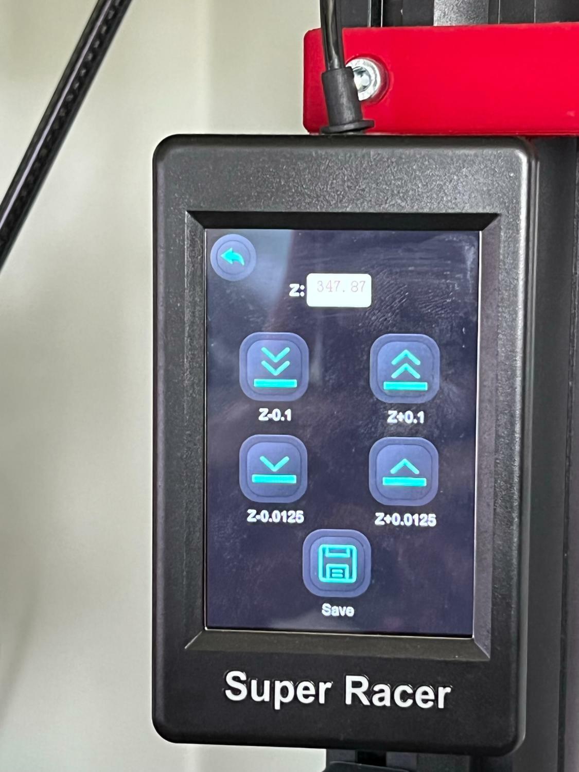

  12. In effetti è impossibile che tu abbia caricato il Fw o anche solo il display. Sto leggendo la release della 1.4 e non puoi trovarti 0.05mm di AdjustZ sulla calibrazione. Inizia ad andare su INFO e vediamo il Firmware installato. Se hai la 1.4 allora procediamo assieme all'aggiornamento del display.
  13. Azz.. Bravissimo Fil.. Ecco cosa è successo.. sicuramente non hai aggiornato il display, infatti i valori sono diversi. I passi non sono uno doppio dell'altro.
  14. 😶 interessante questa cosa. Dopo ci provo anche io per curiosità! Magari ti stai fossilizzando troppo su questa calibrazione. Io ti consiglierei di rifare la calibrazione Delta, dopo aver controllato che le torri siano perfettamente parallele ed equidistanti tra di loro. lo sai il codice M per la calibrazione su Marlin? E poi come fai ad avere quei valori di livellamento? Io avevo 0.1 e 0.0125
