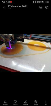

    Eccoci qua con un altra domanda 🤣🤣🤣 come mai nonostante il sensore da una parte del piatto stampa bene mentre dall altra stampa come se fosse troppo alto? Non dovrebbe livellarsi da sola? Grazie

    Cazzo mi inchino, ho pensato alle cose più assurde tranne a questa... No z sono riuscito con un paio di spessimetri e calcolando sono arrivato a 2.1 ed effettivamente se portando a 0 da repetier il nozzle tocca il letto mentre con g28 segna z 2.1

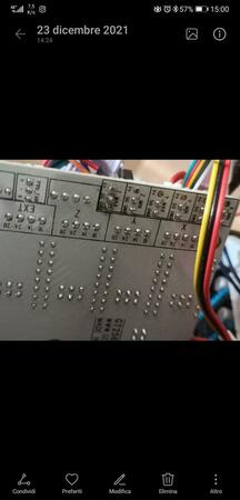

    Esatto il 2 pin è collegato su z min seguendo la colorazione gnd e sign. Mentre il 3 pin su z max seguendo la colorazione

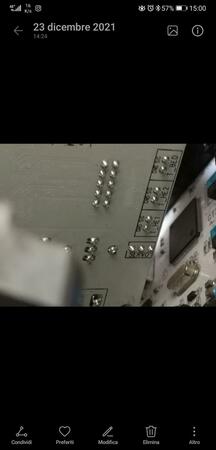

    Buongiorno a tutti, arrivata la scheda, caricato l fw... Ma come al solito c'è qualcosa che non quadra ahaha rimane la luce rossa e blu, quando accendo la stampante fa il check (sale e scende 3 volte) e rimane su quando faccio l auto home rimane su e ovviamente si pianta sul piatto...

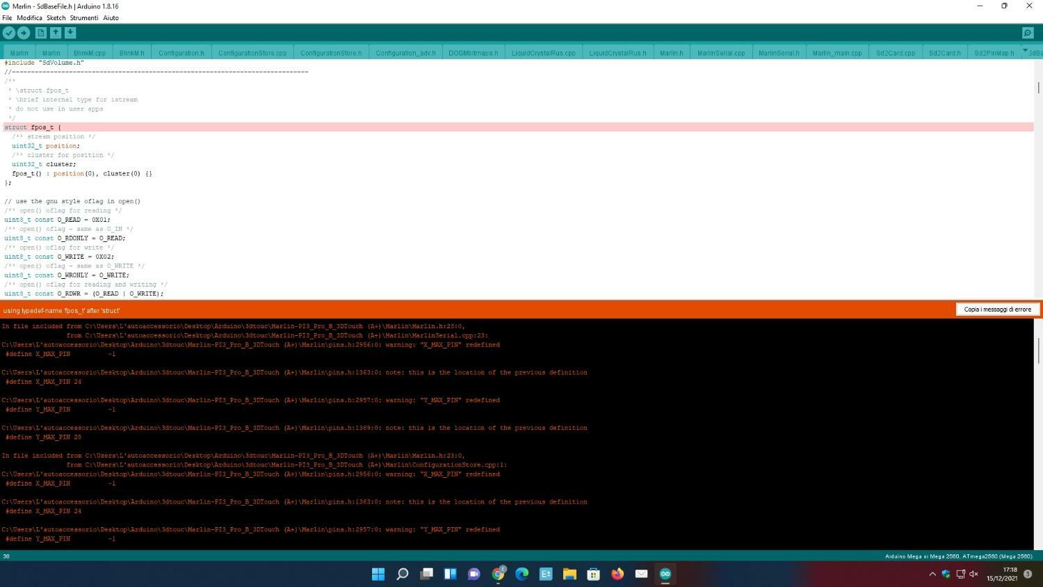

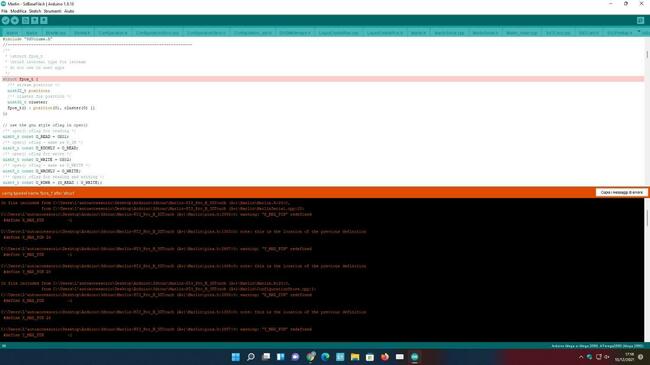

  21. Idem provato anche con la versione 1.8.5 quella che consiglia la geeetech... Ciao risolto, con la versione 1.0.6 ^.^ Grazie a tutti
  22. Ciao grazie per la risposta ho provato mi da lo stesso identico errore... ora provo con una versione ancora più vecchia

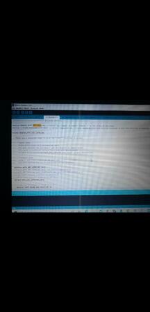

  23. Buonasera a tutti scusate se rompo sempre le scatole, ho scaricato dal forum geeetech l'fw aggiornato per il 3d touch della mia stampante, lo carico su arduino ma quando lo verifico mi da un errore in particolare sul pins.h non gli piacciono i pin -1 (premetto che non ho toccato nulla scaricato il file così com'è) allego immagine. Qualcuno sa come risolverlo? Grazie a tutti.
