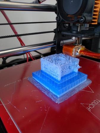

  2. Buongiorno a tutti, sono di nuovo qui a rompere le scatole, mi hanno regalato una bobina di ASA anonima... Premesso che stampavo abs petg bene e con dettagli giusti, dopo che ho messo sto filamento non riesco a fare una stampa che sia una con problemi che vanno da qualità bassissima a che si sdoppia la stampa come se l'asse x si inceppasse... Non riesco a venirne a capo non ho mai avuto questi problemi con altri filamenti. Avete qualche idea? Grazie a tutti e scusate le rotture di scatole

  14. Sisi ho guardato già anche i video... Infatti ho scaricato anche Prusa slicer che ha qualche impostazione "leggermente più furba" per i supporti (o quanto meno a me più semplice). Una domanda scusate se è sono off topic, é normale che ho dovuto impostare una vref di 1.26v per non far cliccare il motore tira filo? Facendo il calcolo con A e resisitenza togliendo un 20% il massimo del motore sarebbe 1.28v

  19. il piatto è circa a 0.1 dal nozzle (fatto con il classico a4 quindi precisione massima xD), il filamento è petg temp 240 nozzle e 70 piatto, primi 2 layer 0.25mm poi 0.1 nozzle 0.4 nuovo di pacca, retrazione disabilitata, velocità iniziale (2 layer) 15mm/s dopo 25mm/s ho lasciato quella velocità per evitare il tac tac del motore (sto aspettando la modifica dell'mk8). Se faceva tac tac non lo so sono 13 ore che stampa ed io sono a lavoro, mi sono fatto fare una foto da mia sorella XD...
