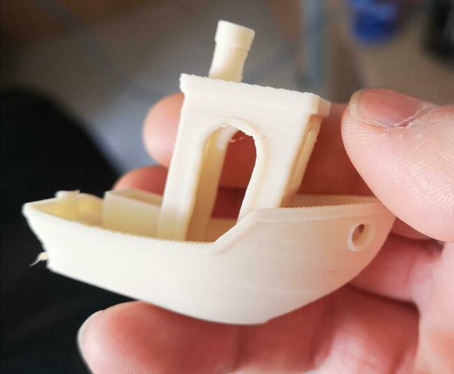

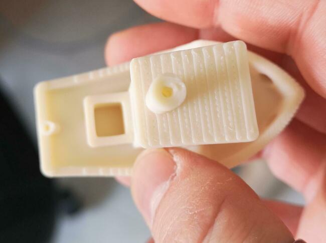

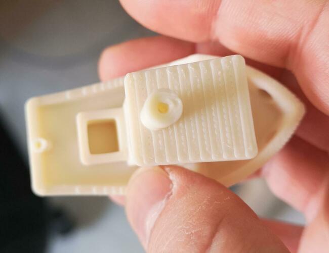

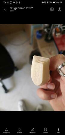

	Impossibile finire 3d bencyAle93_ ha risposto a Ale93_ nella discussione Problemi generici o di qualità di stampa Allora aggiornamento cambiato nozzle, impostato accelerazioni a 300 e scaricato una nuova 3d bency, risultato buono ma non desiderato allogo foto, il lato posteriore non è venuto bene e sotto neanche...
	Impossibile finire 3d bencyAle93_ ha risposto a Ale93_ nella discussione Problemi generici o di qualità di stampa Grazie ragazzi, Ritrazione è impostata a 3mm per 40mm/s I problemi con Marlin li avevo già risolti, prima di uscire ho cambiato il nozzle con uno più buono infatti si vede anche come estrudeva, molto più liscio... Domani guardo come è venuta ahah Una cosa funziona bene però, quando do corrente si accende 😂😂😂😂😂

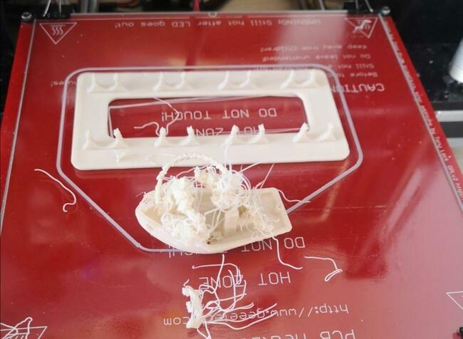

	Impossibile finire 3d bencyAle93_ ha pubblicato una discussione in Problemi generici o di qualità di stampa Buongiorno a tutti, vi rompo di nuovo le scatole perché dopo mille tentativi non riesco a venire a capo del problema... (prima di rompervi le palle le provo tutte poi mi arrendo). Partendo dalla base, sono abbastanza convinto che questo asa sia di pessissima qualità. Secondo punto dopo l aggiornamento a Marlin 2 ho innumerevoli problemi con la retrazione sia con questo asa che con il petg della sunlu. Provo a spiegarmi meglio (le torri di calibrazione retraction vengono una merda)... Facendo le prove manualmente con un impostazione 3 mm 40mm/s quando torna in fase di stampa il motore taccetta una volta sola (secondo me quando arriva "a battuta") questo mi causa comunque buchi sulla stampa. Lo fa a prescindere dalla quantità e velocità della retrazione, ho provato anche ad abbassare l accelerazione (non ho avuto il tempo di ascoltare se il motore facesse il tac con un accelerazione più bassa), però le stampe escono brutte. Avevo anche problemi nei movimenti di x/y dopo l aggiornamento ma sono riuscito a risolvere diminuendo notevolmente l accelerazione (250, di default era a 5000 mi pare) Il risultato è se stampo qualcosa senza retrazione (a parte la 3d bency) lo stampa bene senza contare varie "caccole e filamenti" ma capite bene che non è un lavorare così. Allego due foto per farvi capire meglio Ho stampato diverse barchette e tutte si sminchiano nello stesso posto. Aggiungo un dettaglio magari può essere rilevante, ho notato che il nozzle montato ha una manifattura di merda ovvero il foro da 0.4 non è perfettamente al centro. Grazie a tutti per l aiuto.

	Buongiorno a tutti, sono riuscito a far quadrare tutti i conti ma ho ereditato un problema, non riesco a stampare abilitando la retrazione, ovvero mi spiego meglio stampa con buchi fa comunque stringing, su perimetri piccoli (tipo il fumaiolo della 3d bency) stampa una caccola unica... e non riesco a risolverlo se non togliendo la retrazione che con il petg fa uno scempio di filamenti. Grazie a tutti
