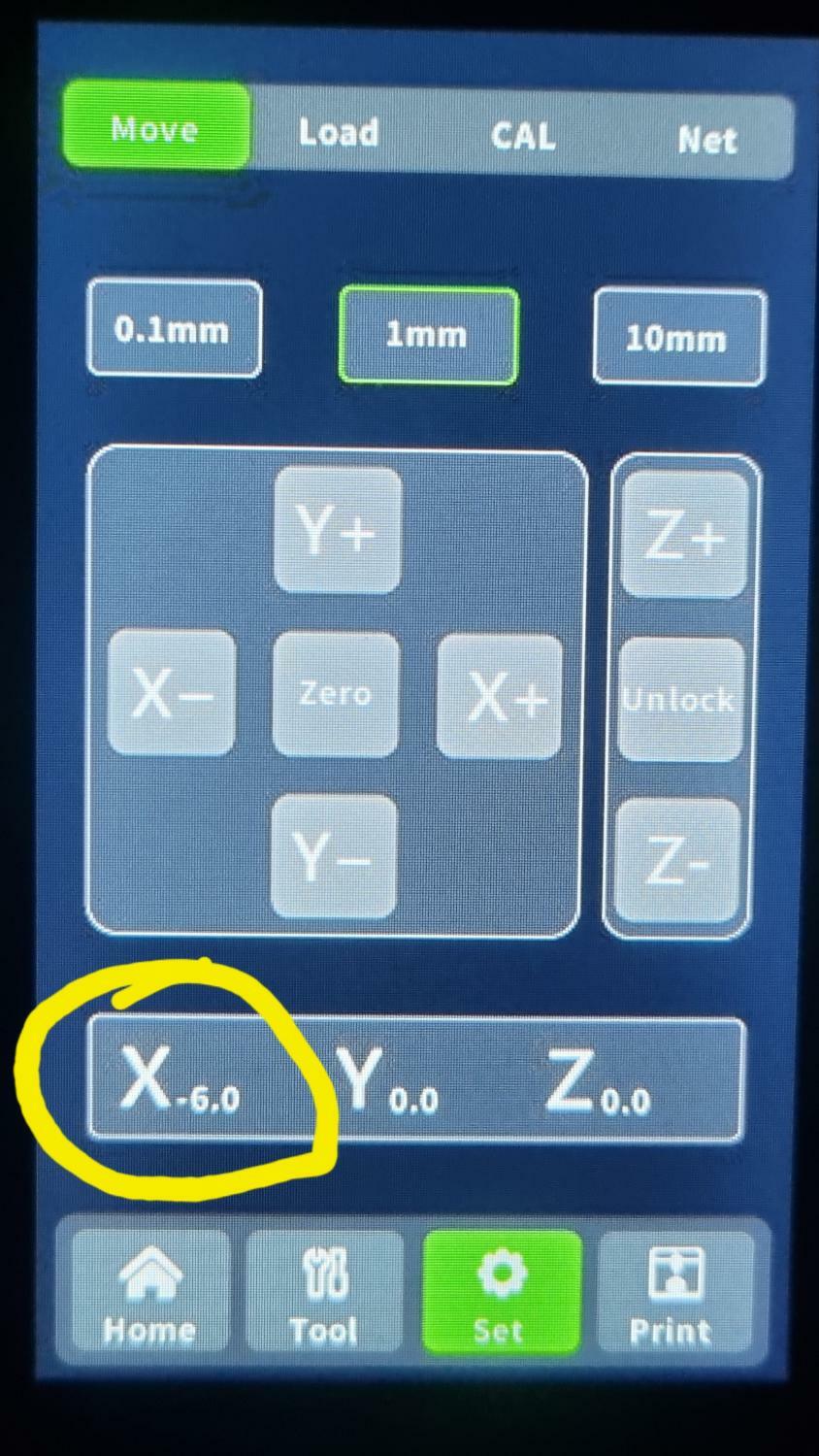

  4. Comandi da terminale // FIRMWARE_VERSION:v0.10.0-530-g3387a9c2-dirty FIRMWARE_NAME:Klipper $ QUERY_ENDSTOPS x:open y:open z:open Ho voluto provare gli altri assi (y e x) e quando il movimento si ferma (ovviamente non a battuta reale), RICEVO L'ERRORE: !! Move out of range: -6.000 -13.000 0.000 [0.000] Interrogando nuovamente con il comando $ QUERY_ENDSTOPS x:open y:open z:open I triggers rispondono sempre "open"! quando invece l'header e' a fine corsa: sul display della stampante viene indicato un valore di -6!, comando sottostante Sono proprio sballati completamenti i valori di ogni asse

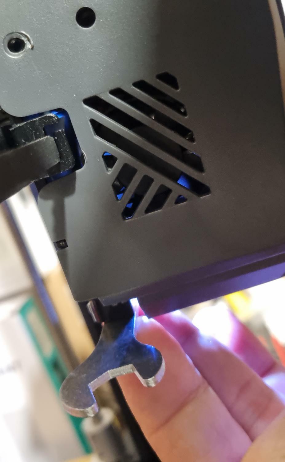

  5. Buongiorno non ho ancora risolto il problema (Assistenza tecnica inesistente...), è corretto secondo voi testare l'endstop della Sidewinder X4 Plus mettendo un oggetto metallico sotto il sensore (induttivo): mi spiego meglio, ho messo una chiave in prossimità dell'endstop e il led non si spegne, e da terminale (Klipper) se lancio il comando M119 mi dice che tutti i sensori (XYZ) sono open, quindi presumo che non funzioni quello dell'asse Z e sia da cambiare anche se lo trovo assurdo perchè la stampante non ha mai stampato alcunché ma la copertura dell'Header ha la plastica spaccata da una parte, forse ha preso una botta nel trasporto?.
