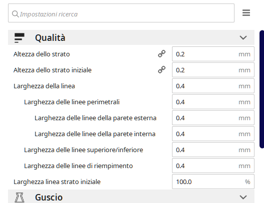

Vi posto una foto della stampa messa in coltroluce monitor (per farvi vedere le linee ancora divise solo in qualche punto) e le impostazioni di cura: Dovrei stampare con flusso ad 88,88 (per lo step di estrusione, ma ho preferito verificare con flusso in abbondanza cosa succede)
